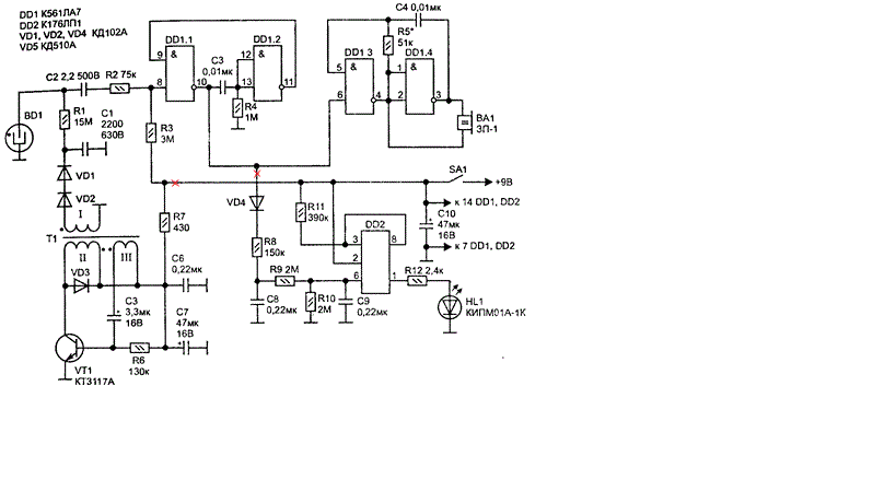

Уважаемые коты, вот схемка индикатора от Ю.Виноградова.Схема взята из http://depositfiles.com/files/xd2426ys3 Такой вопрос. На сколько критична емкость С2 - 2,2 пФХ500В.,т.к. не могу найти 2,2пФ на такое высокое напряжение.

Возьмите несколько конденсаторов большей ёмкости и соедините последовательно. Общее напряжение будет равно сумме составляющих.

Это мы в курсе. По габаритам на печатку не лезет!

Судя по вашему видео у вас пьезоизлучатель. В этой схеме он работать не будет - от первого же импульса зарядится и дальше будет тишина. Попробуйте поставить параллельно ему резистор килоома на 2-3 - что изменится?

...И да, я думаю что основное потребление в данной схеме идёт в КРЕНку 7805 :)
неа ,я поставил простой динамический бузер
 Заголовок сообщения: Re: Дозиметр своими руками
СообщениеДобавлено: Пн окт 01, 2012 19:58:43
Зарегистрирован: Пн сен 10, 2012 17:50:39
Сообщений: 13
Схема потребляет без подсветки примерно 4мА и изготавливал не для постоянной работы, выкопал и померил и думаю что от кроны проработает не плохо
Что показывает тестер в режиме измерения сопротивления при подключении щупов к буззеру?

Сообщений: 13
Точно не помню но что то в оммах 4-8 я его со старой материнки выдрал

Тогда надо проверить по очереди всю цепь "доставки" звука в него с помощью осциллографа. Ну, или хотя бы высокоомных наушников.

осцилограф есть но посмотреть смогу тока завтра (на работе всё). Мне кажется там два элемента микросхемы как усилок работают и тупо открывают транзюк, так как на элементах нет задающей ёмкости. (может и не так)
