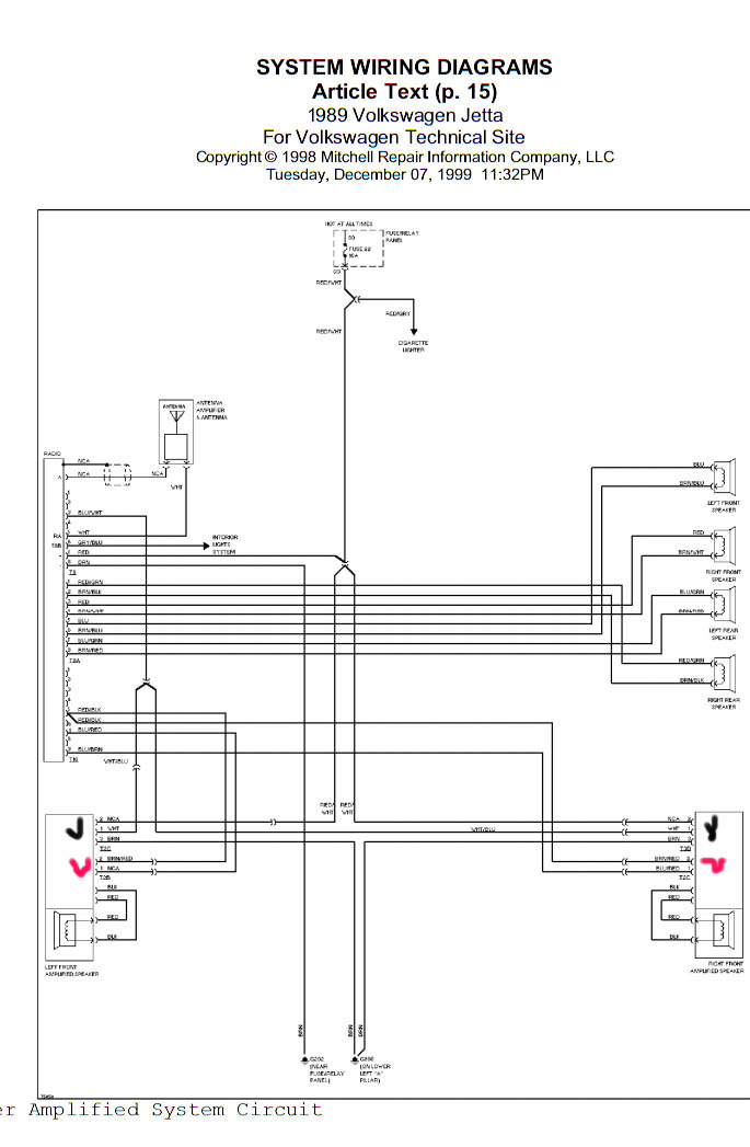

Здравствуйте. Хочу узнать мнение компетентных форумчан по такому вопросу. Есть желание подключить незадействованные динамики в дверках старого авто. Электропроводка для автомагнитолы (см. фото) вот такая. Штатные усилители на магнитах (как мне объяснили, что были такие) отсутствуют, есть простые динамики с Rвх=4Ом. Сигнал от магнитолы должен приходить с линейных выходов (их два, на левую сторону и на правую). Подключение TDA2004 поможет мне решить этот вопрос? Какие могут быть нюансы? Может быть другие TDA подходят лучше?
Вот такие у меня мысли, пачкающие мозги.
красным я обозначил линейный вход (+,-), а черным 2 питающих провода + 12В (второй для управления, в общем-то не знаю зачем) и один на массу, - 12В

У него есть линейный выход с магнитолы. Как я понял, нужен усилитель для звух динамиков. Теперь вопрос: обычно с магнитолы идёт квадро, т.е. 4 канала. Усиленных. И обычно два идут на двери и два в полку багажника.
Вы хотите подключать дверные динамики.. У вас с магнитолы только 2 канала? Или у вас 4 канала уже заняты?
Ещё неплохо бы узнать мощность динамиков, чтобы подобрать усилитель, если он всё же необходим..
UPD: картинку-таки посмотрел :)) Слабо понял, т.к. почти ничего не смог прочитать. Мелко. Магнитолу штатную мучаете?

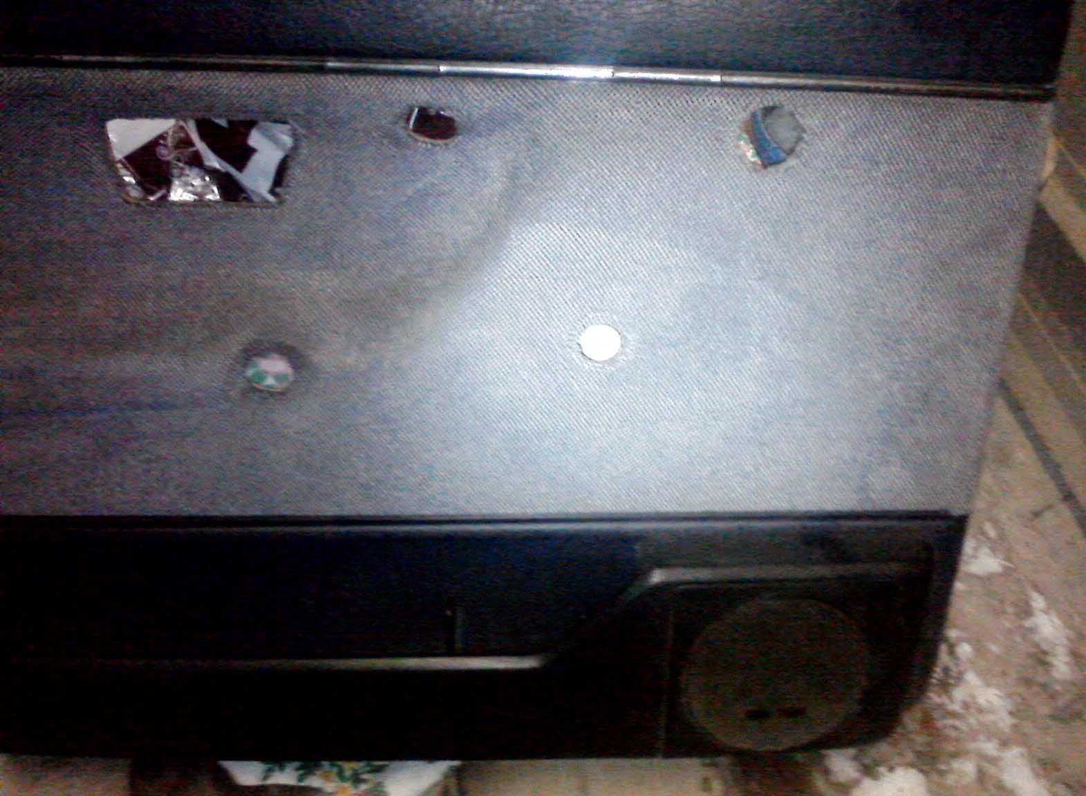

Вы меня прекрасно поняли, за что уже спасибо. В магнитоле 2 стерео выхода на передние колонки в панель и 2 таких же на задние колонки, в заднюю панель. Они задействованы. В картах передних дверок стоят обыкновенные динамики. Приходит электропроводка (5 проводов) с обрезанными концевиками. Как я уже выяснил, что в штатном варианте должны были быть усилители на магнитах. Но представления о них не имею, потому и судить не могу. В магнитоле есть еще выходы, линейные. Я прозвонил электропроводку, выяснилось, что эти выходы приходят в каждую дверку, по 2 провода (+, -). Остальные: питание + 12 В (2 провода) и один на массу, тоже в каждую дверку. Хочу чтобы в дверках динамики играли. Нужен совет, что лучше для этого сделать. Паяльник держать умею довольно не плохо.

Так и есть, 4 Ом, входное сопротивление. Мощность трудно сказать, надписи нет, но размещу фото. Главное не прогадать максимальное значение.
