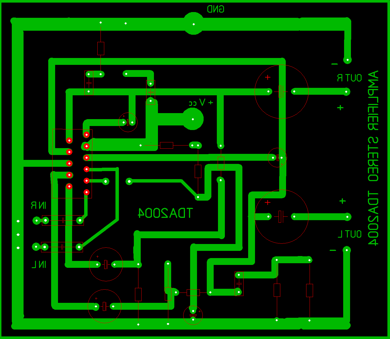

Собрал печатку для этого усилителя, подключил напрямую к линейному выходу звуковухи, на компе сделал громкость по минимуму, подключил колонки по 4 Вт (8 Ом), играет, но...
Начинаю делать громкость побольше, появляются хрипы на низких частотах. Такое чувство, что возбуд... Схему взял из даташита. Вчем проблема?

Блок питания нормальный! Регулируемый 0~24 В, с током нагрузки до 2А. Пробывал на разных напряжениях от 8 до 18 Вольт, безрезультатно. Искажается звук при повышении громкости (кстати, громкость я регулирую только с компьютера), особенно на басах.... Неправильно развел плату?

Да нет, плата, как плата. Проверяйте, тогда электролиты, попробуйте поставить конденсаторы большей емкости.

Взял у друга осциллограф. На вход своего усилителя подал чистый синус. На выходе явно срезались нижние полуволны. И это на частоте 20 кГц. На низших и того хуже. Заменить электролиты? Тогда какие именно? Их там много...

Их там немного, Вам нужны те, что стоят на проходе сигнала - то есть, на входе и на выходе. Но вообще, есть вероятность при таком раскладе, что это микра - либо битая, либо левая.
