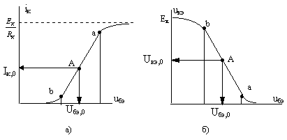

Здравствуйте!
я тут что то совсем запутался... нужно чуток вправить мысли
при разработки усилителя как выбрать рабочую точку?
1)есть ВАХ транзистора на ней рисуется кривая нагрузки.
img223.gif [3.93 KiB]
потом чертим зависимость uб От Iк
img229.gif [2.89 KiB]
и по том выбираем область uб при которых зависимость Ik=f(uб) линейная. (для класса А (АБ))
на базу подаем середину области.
только вот что я не пойму. тут же не учитываются Rэ (которым мы задаем ток) и Rк которым мы задаем смещение на выходе..
или ВАХ надо рисовать не транзистора а схемы (с Rэ и Rк)?

Зачем такие сложности? Просто смещением на базе устанавливатся половина питания на коллекторе. Это и есть оптимальный режим, ибо достигается максимальный размах сигнала. Ну их, эти графики. :)

зависимость тока коллектора от напряжения базы экпоненциальна на всех участках, вы не сможете выбрать 'более линейную' зону на характеристике. если при рабочем токе 1ма нелинейность будет 20%, то и при токе 5ма и при 10ма она будет ровно те же 20% если размах останется прежним в процентах. 'более линейной' характеристику можно сделать только за счет уменьшения размаха сигнала на выходе. то есть сделаете рабочую точку 1ма а размах от 0.999 до 1.001ма - будет более менее линейно, до долей процента, но понятно что за счет усиления
на самом деле линейность обеспечивают обратной связью, а рабочую точку выбирают из компромисса между коэффициентом усиления и размахом. допустим при питании 10в можно сделать размах на выходе 1-9в (то есть рабочая точка 5в на коллекторе) но при этом коэффициент усиления по напряжению выше 40 не получится. а можно сделать размах 1-2в (рабочая точка 1.5в) с коэффициентом усиления до 300, а вот размах 8-9в делать бессмысленно - и размах малый и усиление никакое.
в общем если размах (по напряжению) на выходе ожидается малый (допустим усиливаете пока что с микровольт до милливольт) то рабочую точку нужно смещать поближе к эмиттеру. ну а когда в выходном каскаде желаете получить максимально возможный размах - то тут уже посредине между нулем и питанием

rustot вы про модель Эберса-Молла! точняк экспонента... (Ik=Iнас[(exp(Uбэ/Uт)-1]). как то я не подулмал
хотя!
вот второй пример (первый в первом сообщении)
qwer.GIF [14.72 KiB]
из 3го графика видно что есть 'более линейная' зона

3-Й график как раз про то как экспонента приводится к прямой при помощи обратной связи

вот схема. разве тут есть обратная связь?
img222.gif [3.71 KiB]
а вот входная ВАХ транзистора и выходная ВАХ транзистора + линия нагрузки
вообще что то я запутался.
в Хоровице написано что цепь эмиттера плохо заземлять. нужно ставить тока задающий резистор.
т.к. Коэффициент усиления будет зависит от тока (k=Rk/rэ(Ik))
да и не так сильно будет зависеть от температуры.
а тут все никак в книге.
если забить на то что говорилось в Хоровице то
Rэ служит что бы сделать более пологим график зависимости Ik=f(uб) (для того что бы можно было подать сигнал большей амплитуды (мощности))
я правильно понимаю?

конкретно в этой схеме нет обратной связи, зато есть сопротивление источника сигнала. и когда оно значительно больше 'сопротивления' перехода (dUбэ/dIб) получается что источник сигнала = источник тока, а не напряжения, а на Ik(Ib) как раз можно найти довольно линейный участок. заметьте что в этом случае Uбэ совсем не пропорционально Uвх
например вы выставили такую постоянку на базе, что Ik=1ма. допустим h21э=100, тогда в этой ситуации 'сопротивление' базы малому сигналу dUбэ/dIб = 100*25/1 = 2.5к. если подать на базу Uвх размахом 250мв через сопротивление 247.5k получим размах изменения тока базы 1мка и размах изменения тока коллектора 0.1ма. оценим нелинейность, при изменении тока коллектора от 0.9 до 1.1ма 'сопротивление' базы 2500/Ik будет меняться от 2.78к до 2.27к, то есть максимум на 0.28k от рабочего, что от общего сопротивления 250k составит всего 0.1% (при условии что нашли участок на котором h21э неизменен) соответственно такой же будет и нелинейность
так что _теоретически_ используя транзистор как Ik(Iб) а не Ik(Uбэ) можно добиться линейности, но на практике без обратной связи вы не сможете выставить стабильный рабочий режим. при изменении температуры окружающей среды на градус у вас ток может уплыть на несколько процентов
Rэ - это как раз сопротивление обратной связи, самое что ни на есть классическое. поскольку в этом случае Uэ = Rэ*Ik = Rэ*Iб*h21э и при этом Uбэ = Uвх-Uэ, то есть выход вычитается из входа
Нету. И это плохо.
ОС стабилизирует. Без нее РТ будет существенно плыть при самых разных воздействиях, и от температуры прежде всего.
