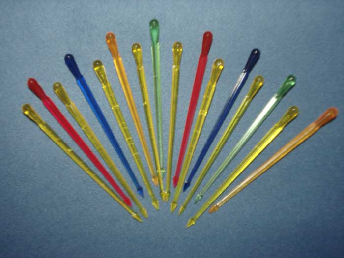

Пару слов о технологическом процессе:
Смешивание маски FSR-8000:
3 части маски к 1 части отвердителя. На один дециметр площади стеклотекстолита нужно 0,9 мл+0,3 мл по инсулиновому шприцу - это впритык, хотя, если не жалко, то лучше брать с запасом 1,2 мл+0,4мл = 1,6 мл ~=2 гр.
Текстолит перед этим аккуратно мою кухонной губкой (жесткой не паралоновой стороной) со стиральным порошком персил автомат. После зачистки текстолит пальцами не лапать. Хорошо промываю водой, потом (не вытирая) кладу на батарею центрального отопления для сушки. Никаких спиртов или ацетон для обезжиривания не использую. Обязательно надо делать стеклотекстолитовую заготовку по 1 см с каждой стороны шире, чем плата (технологические поля).
Компоненты смешиваю прямо на текстолите. Размешиваю интенсивно в течение минуты пластмассовой пикой (шпажкой) для фруктов. Пику перед размешиванием обезжириваю спиртом ректификатом (чистый медицинский жалко на это тратить). Ребро ракеля (в моем случае пластиковая карточка дисконтная), которым будет наноситься маска, так же протираю спиртом. Ширина ракеля должна быть больше ширины платы.
После размешивания маски, более менее равномерно размазываю ее по всей поверхности - это для маленьких плат. Для больших - наоборот, смешиваю с краю платы и не размазываю по поверхности.
Далее беру пяльцы с натянутой тканью (бант, органза, как показала практика, бывает разной структуры и ячеистости). Натяжение должно быть тугим и равномерным по всем направлениям. Обязательно сдуваю, смахиваю, стряхиваю, пылесошу ткань (нужное подчеркнуть) - в общем стараюсь, чтобы на органзе осталось как можно меньше соринок. Потом кладу пяльцы над текстолитом таким образом, чтобы сетка не касалась платы (высота пялец около 8 мм). Далее ракелем под углом с некоторым усилием разравниваю маску. Ткань касается текстолита только в том месте, где прижимает ракель. После прохода ракеля ткань тут же отлипает от платы и поднимается (возможно отставание отлипания на 1 см).
Как только маска нанесена равномерным слоем, кладу плату на 15 минут подальше от света и пыли (например, чумадан от макитовского шуроповерта).
Ткань с пяльцев отправляется в однопроцентный р-р кальцинированной соды в воде. Готовится он просто: полулитровая бутылка от акваминерале, бон аква заполняется водой комнатной температуры до отметки "три см вниз от ободка бутылки" - это будет около 495 грамм.
далее берется крышечка от бутыля и доверху плотно утрамбовывается порошком кальцинированной соды - это будет 5 граммов. Далее сода аккуратно всыпается в воду и перешивается - однопроцентный р-р готов. Ткань и ракель замочены в растворе.
По истечении пятнадцати минут (пузырки воздуха вышли из маски) начинаем предварительную сушку при t 75...80 град. Если это утюг, то он должен быть прогрет перед этим в течение 30...40 мин для стабилизации температуры. В случае с печкой то же самое, но время прогрева можно уменьшить до 20 минут (также надо не забыть отключить внутреннюю подсветку). В обоих случаях обязательно проверять температуру мультиметром с термопарой или пирометром с правильно выставленным коэффициентом излучения поверхности.
Сушим минут 25...40 (на утюге - с защитой от пыли и света, в печи - с защитой от света). Маска должна быть твердоватой (при проведении пальцем не должно оставаться следов), также нельзя пересушивать, а то маска задублится раньше времени (у меня было такое, когда в духовке пытался сушить - плата получилась красивой, только паять ее хрен знает как - пятаков то открытых нет :))) ).
Засвечивание. Делаем на столе бутерброд – сама плата маской вверх, негативный шаблон (то, что засвечивается - остается, что не засвечивается - смывается) тонером к маске, оргстекло. Слегка зажимаем, чтобы прижим был плотный, но без деформации слоя маски. Засвечиваю на расстоянии 7,5 см в течение 10 минут такой конструкцией. ИзображениеИзображение ее кладу сверху на оргстекло открытой стороной вниз.
После засвечивания в раствор соды на 2...3 минуты. Делаю в ванной - освещение обычное (энергосберегайка на 30 Ватт) Плату желательно не царапать жесткими щетками, чтобы не "убить" глянец. Использую для этого большую кисточку (мягкая белка, колонок чуть жестче).
В случае, когда маска делается для вытравливания платы, то можно использовать старую зубную щетку с жесткой щетиной, там глянец пофигу.
Когда пятаки проявились - обильно промываю плату водой. Потом вытираю мягкой ХБ тканью. Минут через пять кладу на заранее прогретый до 145..155 град утюг или в печь. После задубливания снимаю/вынимаю плату для естественного остывания (без обдува и ополаскивания). Потом либо лужу в емкости с водой, сплавом розе и лимонной кислотой, либо просто протираю мокрой губкой, с насыпанным на нее порошком лимонной к-ты (это чтобы снять окислы с меди). Маска готова. До сверления можно полирнуть немного мягкой ХБ тканью.
Если у кого свои тонкости хитрости - делитесь. Вместе мы сила :kill:
P.S. компоненты маски хранятся у меня в ванной под ванной. (в даташите указ срок годности 6 месяцев при t хранения 25 град).
