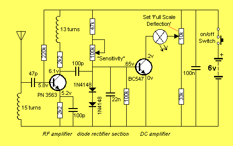

Доброго времени суток, можно вам представить такую схему?
http://www.radioshema.ru/radiomicrofon/145-2009-12-25-11-11-45.html
Устройство представляет собой простейший детектор радиоволн со звуковой индикацией. С его помощью можно отыскать в помещении работающий микропередатчик. Детектор радиоволн чувствителен к частотам вплоть до 500 МГц. Настраивать детектор при поиске работающих передатчиков можно путем изменения длины телескопической приемной антенны.
Телескопическая приемная антенна воспринимает высокочастотные электромагнитные колебания в диапазоне до 500 МГц, которые затем детектируются диодом VD1 типа Д9Б. Высокочастотная составляющая сигнала отфильтровывается дросселем L1 и конденсатором С1. Низкочастотный сигнал поступает через резистор R1 на базу транзистора VT1 типа КТ315, что приводит к открыванию последнего и, как следствие, к открыванию транзистора VT2 типа КТ361. При этом на резисторе R4 появляется положительное напряжение, близкое к напряжению питания, которое воспринимается логическим элементом DD1.1 микросхемы DD1 типа К561ЛА7 как уровень логической единицы. При этом включается генератор импульсов на элементах DD1.1, DD1.2, R5 и С3. С его выхода импульсы с частотой 2 кГц поступают на вход буферного каскада на элементах DD1.3, DD1.4. Нагрузкой этого каскада служит звуковой пьезокерамический преобразователь ZQ1 типа ЗП-1, который преобразует электрические колебания частотой 2 кГц в акустические. С целью увеличения громкости звучания преобразователь ZQ1 включен между входом и выходом элемента DD1.4 микросхемы DD1. Питается детектор от источника тока напряжением 9 В через параметрический стабилизатор на элементах VD2, R6.
В детекторе используются резисторы типа МЛТ-0,125. Диод VD1 можно заменить на ГД507 или любой германиевый высокочастотный. Транзисторы VT1 и VT2 могут быть заменены на КТ3102 и КТ3107 соответственно. Стабилитрон VD2 может быть любым с напряжением стабилизации 4,7-7,0 В. Пьезокерамический преобразователь ZQ1 можно заменить на ЗП-22.
Настраивать детектор лучше всего с использованием высокочастотного генератора. Подключите к выходу генератора изолированный провод - антенну, и параллельно ему расположите антенну детектора. Таким образом вы слабо свяжете детектор с генератором. Исследуйте весь радиодиапазон, начиная с частоты 500 кГц и до точки, где детектор перестанет воспринимать радиоволны. Заметьте, как с изменением частоты изменяется чувствительность детектора.
Что вы можете сказать по поводу такого детектора?

Кибер Олег писал(а):
Детектор радиоволн чувствителен к частотам вплоть до 500 МГц..................детектируются диодом VD1 типа Д9Б
Эти две фразы разделенные точками несовместимы.
Диод Д9Б вряд ли будет работать даже на 30 мгц.
500 мгц с этим диодом это думаю просто пошутили.
Если там поставить даже СВЧ диод, то все равно схема будет очень тупая, т.к. для открытия первого транзистора, на его базе с детектора нужно получить порядка 0,6 вольт, а такое напряжение вряд ли наведется от маломощного жука.
А именно эта схема максимум что она найдет, так это СВ радиостанцию мощностью не меньше 1 ватта.

Там ведь вот в чем проблема . если диоды еще и будут работать на высоких частотах то с антенной проблемы
потому что на низких частотах на нее просто идет наводка а вот когда ее длинна соизмерима с длинной волны то
не везде будет работать так как она в этом случае не широкополосна а на схеме она обозначена чисто символически
Поэтому все зависит от ее конструкции -она должна быть широкополосна. а так на высокой частоте если применить
простой кусок провода то будет срабатывать только если попадет в четветь длинны волны или 3 четверти и д

Кстати можно ли 3джи модем, блютуз, вай-фай считать аналогом типа жучка? Для проверки работы этого устройства?
Он и так есть жучек почти.
Только Д9Б для этих целей не катит,поставьте хотя бы человеческий СВЧ диод с частотой в пару ггц.
Что то простое типо такого-как уже сказали-искать реактор инопланетян в огороде!
Я бы взял логарифмический детектор от Analog Device-вот вам и детектор до ГГЦ.
Только цена вас удивит.
Шарманка на диодах-бред.
Если и вправду вы заинтересованны защитой информации-то шарманка за 100рублей-сказка бабы Маши.Особенно если жук цифровой,или использует шумоподобный широкополосный сигнал.
Мигалка для мобилы-там дешовые ВЧ стоят,подойдет мощю мерять и искать что то на растоянии 20см.
