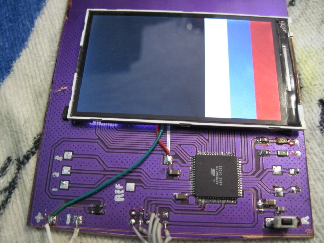

 Заголовок сообщения: Re: Дисплеи от мобильных телефонов- осцилограммы работы
СообщениеДобавлено: Чт ноя 10, 2011 14:20:34
Зарегистрирован: Чт дек 16, 2010 18:59:28
Сообщений: 46
Откуда: Энгельс
VDLab СПАСИБО
Заработалааааааа.....
Как вы всетаки по ID производителя определяете? это собственный опыт, или есть какой-то способ поиска идентификаторов?
Ладно, погружаюсь в изучение........
Ах, забыл на радостях, исходник, и распин в архиве
LCD_CHINA_X6.rar [137.97 KiB]
DISP.JPG [212.52 KiB]

misha274 писал(а):
народ, помогите плиз найти инфу на этот дисп, хочу прикрутить его к Mege128
Driver IC выдает 0x0052 :shock: :shock: :shock: чё это может быть?
А откуда выдран ?
СообщениеДобавлено: Вс ноя 13, 2011 01:12:09
Сообщений: 46
Откуда: Энгельс
Из китайской Nokia X6 (в простонародье Tiger WG6).
Кстати, за программу Img2Lcd спасибо, на сайте откуда взял, ваша аватарка была.
