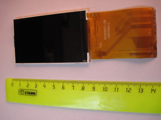

народ, помогите плиз найти инфу на этот дисп, хочу прикрутить его к Mege128
Driver IC выдает 0x0052 :shock: :shock: :shock: чё это может быть?
Последний раз редактировалось misha274 Чт ноя 10, 2011 00:06:07, всего редактировалось 1 раз.

HX8352-A
Судя по всему, распиновку вы уже нашли(подобрали)?
