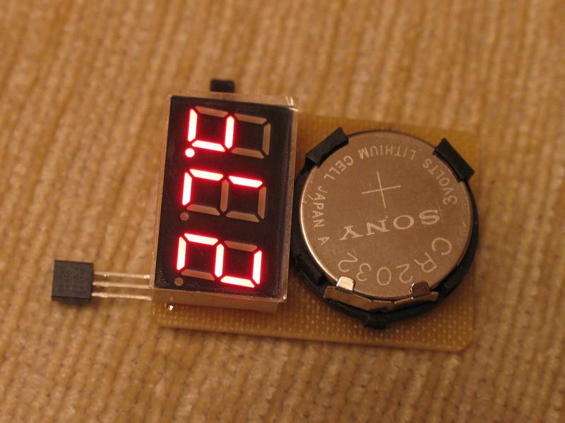

Re: Термометр ГНОМ
Вариации на тему, как говорится
. Гном есть, Хоббит тоже. Будет мой под кодовым названием Смурф
Итак! Представляю осмурфенный термометр который всегда с вами
Идея Михаила, код мой, и над конструкцией поиздевался. Получилось в виде брелка. В корпус упихаю попозже.
Контроллер ATmega8A тут как бы избыточен, но у меня их просто много, а ATtiny2313 нет.
Датчик работает в режиме 9 бит с точностью 0,5 градуса Цельсия. В итоге выводит показания практически мгновенно после отпускания кнопки.
PS. если будет интерес выложу схему и прошивку

Re: Термометр ГНОМ
Спасибо автору за схему
Хотел собрать именно на этих деталях именно в таком варианте, но лень было писать код для вывода на семисегментник. И тут нахожу этот проект))
Собрал на макетке - на индикаторе "Err", но не горит, а мигает где-то с частотой 10-20 Гц (на глаз). Причем мигает до тех пор, пока не отключишь питание. Заметил, что забыл к 2-й ноге датчика провод. Подключил - реакции нет, на кнопку не реагирует. Еще по какой-то причине первый разряд горит тускло, причем даже когда был подсоединен только один сегмент G, было точно так же: первый тускло, 2 и 3 нормально. Контролер 2313-20PU.
Заранее спасибо ))

Re: Термометр ГНОМ
kanfuziy, ну конструкция точно работает. И не только у меня.
Ищите ошибки, проверяйте фьюзы... Можете фотографию монтажа сюда закинуть. Одна голова хорошо...
P.S. Пока писал, и фотография появилась...
Устройство-то явно работает, но скорее всего фьюзы неправильно прошиты. Потому и индикация мигает... Может Вы забыли CKDIV8 снять? Расскажите в чем вы прошивали и как фьюзы ставили...

Re: Термометр ГНОМ
Шил через CVAVR
http://s017.radikal.ru/i409/1111/99/05d2b872596c.jpg
Еще раз БОЛЬШОЕ спасибо автору за сей девайс и мгновенную реакцию на сообщение
так надо же так угадать, чтобы тиня, которая стоит в тестовой плате уже черт знает сколько, именно сегодня начала сбоить)))) После очередной смены фьюзов сдохла окончательно. Сначала распознавалась, как Unknown, а потом и вовсе перестала. Взял с коробочки новую, выставил фьюзы, как и в той, прошил. Алгоритм 1 в 1. Результат:kvb48 писал(а):так надо же так угадать, чтоб на отрезке в 70см был обрыв многожильного проводаЗаменил и всё заработало.
