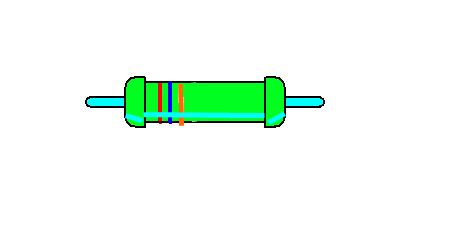

Может где и было уже, я что-то не нашел, может плохо искал.
Смотрю забугорные сайты и вижу как они рисуют схемы. Цветные детальки и т.п.
Вот например http://www.tube-town.net/diy/lov/lov02-peppershredder-eng.html 2 и 3 картинка.
Как называется подобная рисовалка? Мне бы на работе очень наглядно было бы показывать некоторым личностям :)

Очень похоже на Splan. Но в стандартную библиотеку такие элементы не входят, поэтому либо самому их нарисовать, либо где-то достать.

Такое(подобное) можно вполне нарисовать в СпринтЛайоут. Да и в другой графической программе. Но Спринт хорош и удобен простым управлением: копирование, группировка, запоминание макросов и т. п.
Вот например: Вам надо нарисовать резистор с полосками: прога может рисовать линии. окружности, то есть корпус резистора нарисовали(собрали) из примитивов(линия, дуга и т. п = примитив). Прога позволяет изменить(задать) любой цвет линии, и её ширину. Потом готовый рисунок можно сохранить в библиотеке макросов и в дальнейшем пользоваться готовым изображением резистора(или конденсатора, катушка. транзистор, микросхема).
сейчас я быстренько нарисую Вам резистор: (ждите).
Рез1.GIF [2.3 KiB]
Рез.GIF [2.44 KiB]

я думаю что там автоматически формируется нужное количество полосок от введенного номинала резистора. На Сплан похоже, но не то к сожалению...

В Спринте: Опции (вверху полоска команд) - Установки - Цвета. Здесь для каждого слоя Вы можете установить свой цвет. (М1,М2.К1,К2,......) и этими цветами пользоваться. С другой стороны: а Вам это надо ? задать для каждого номинала свои цветные полоски? По моему - это лишние навороты для помощи совсем уж бестолковым...(не хочу обидеть) Вполне достаточно просто расставить детальки по месту монтажа и указать на отдельном листе номиналы каждой детали, как того требует ГОСТ. Но если так уж хочется: создать виртуальный рисунок, пожалуйста. Но есть более накрученные проги, позволяющие создавать обьемные рисунки. Главное в программе: создать элементы для своей библиотеки, чтобы потом не мучиться с рисованием каждого элемента. Просто достал и поставил в нужное место. Спринт позволяет хранить в библиотеке не только отдельные элементы, но и узлы(например : схему генератора, схему триггера на транзисторах и прочие небольшие схемки, а также изображения деталей, плат, элементов механики(я там шестерни храню и винтовые валы). Можете даже кошку нарисовать и хранить в библиотеке :))
Сохранить как макрос(выделить курсором и сохранить. Дать своё имя).
При некотором опыте пространственного рисования, в Спринте можно нарисовать и "обьемные" детальки. Но прога не позволяет вертеть детальки как захочешь. Это её недостаток.
