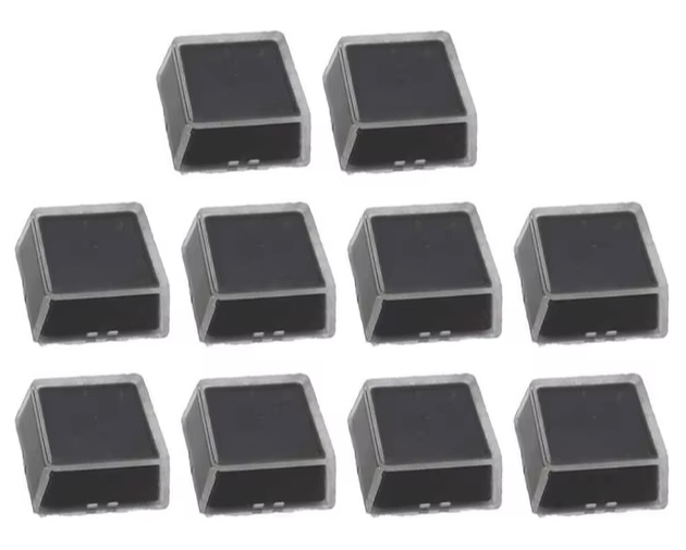

Добрый день, форумчане! Собираю на Ардуинке и реле настенный контроллер для системы отопления, и решил изготовить к нему эстетичную панель в стиле военной радиоаппаратуры из 70-80-х годов. Встречал такие кнопки на многих пультах военной техники, на радиостанциях и промышленных системах тех лет. Собственно, задался вопросом, как называются такие кнопки, как на вложении и где их можно приобрести? (мой пульт будет выглядеть примерно так же)

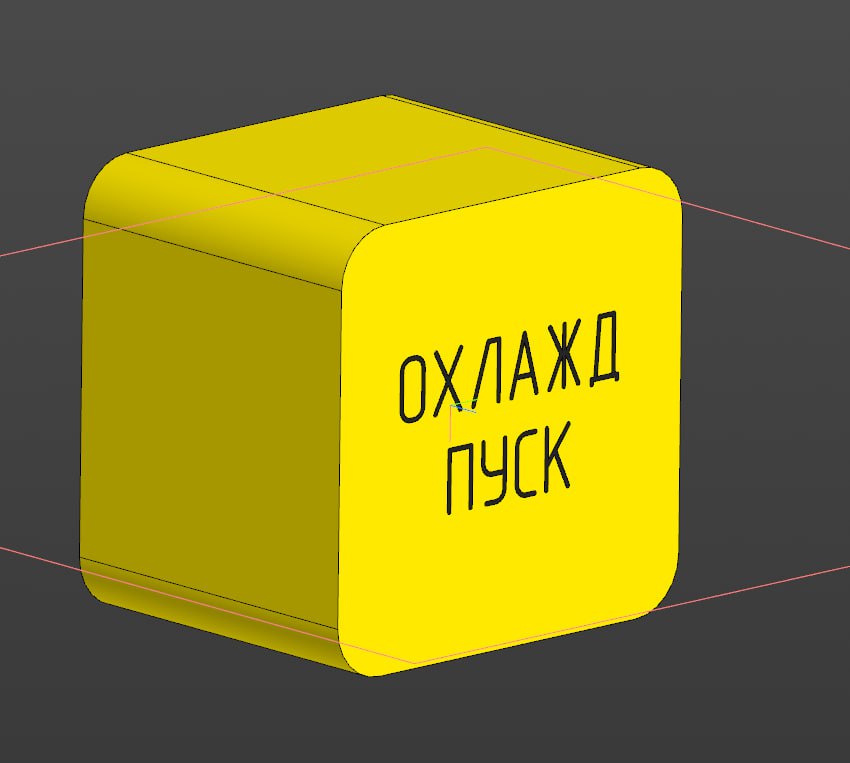

Если приобрести невозможно - буду печатать, на втором изображении прикрепил модельку. В этом случае второй вопрос: если кто-то печатал кнопки на 3d принтере, как Вы наносите на них надпись?

Я так думаю печатать углубление и туда краску заливать

Не знам, но может прощее переводной шрифт и сверху лак?

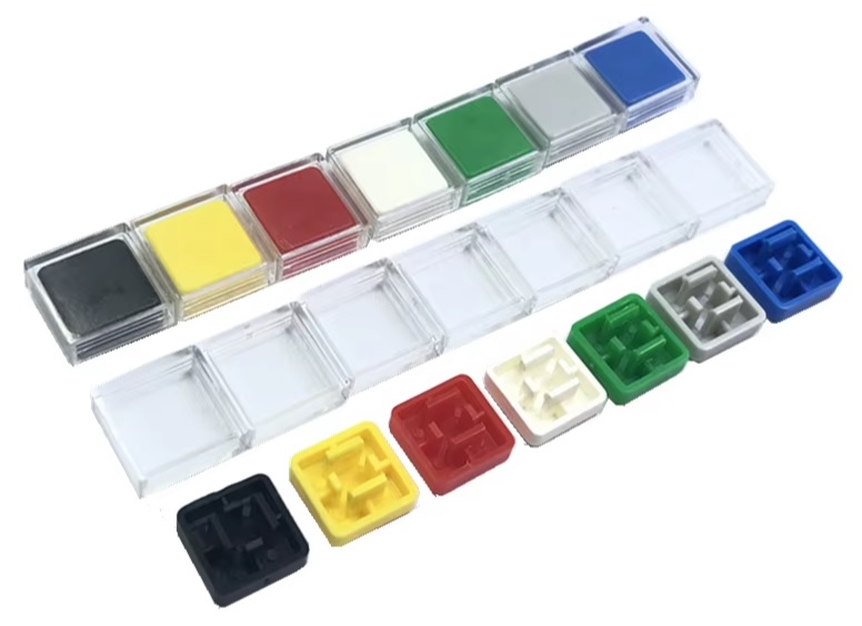

На Ali широко представлены:
толкатели тактовых кнопок с прозрачными колпаками
клавиши для механических свитчей, с колпаками
Под колпак печатается ярлык с любой графикой и символами.

У этих кнопок ( советских) - прозрачный колпачок и под ним надпись на бумаге заложена. Иногда - на пластике напечатано.
Только такие кнопки серийно Венгрия и ГДР выпускали. Их и использовали в вычислительной и телефонной аппаратуре.

Как буд-то, такие кнопки, с прозрачным колпачком, кроме Венгрии и ГДР больше никто не выпускает?

Теперь понял, у этого станка, скорее всего, действительно надписи напечатаны на бумаге. А что если за образец взять вот такие кнопки (это Ту-22М3, фото с википедии). Интересуют синие кнопки в правой части панели.

Если внешний вид, то вам уже давали ссылки на кнопки с прозрачными съёмными колпачками, под которые можно подложить бумажку с любым рисунком или надписью. А советские кнопки, да ещё с надписями, которые вам нужны- вы не найдёте. В лучшем случае- кнопки с прозрачными колпачками, куда можно вставить бумажку с нужной надписью или рисунком. А есть ли в этом смысл, если внешне (со стороны пользователя) они, особо не отличаются от аналогичных советских?

Спасибо за ответы, особенно за список названий и ссылок на кнопки. Буду искать компромисс, в крайнем случае - печатать колпачки на 3d принтере, фрезеровать и забивать туда краску зубочисткой. Не нравятся мне все-таки эти прозрачные холдеры для бумажек((

Можно поверх кнопки напечатать другим цветом:
https://translated.turbopages.org/proxy ... -3d-prints
но надо иметь опыт печати.
И не получится так красиво, как на бумажке. Кстати, бумажку можно залить прозрачным лаком или эпоксидкой.

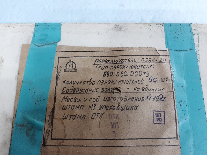

здравствуйте,может заинтересует.
кнопка пббк-2м,156шт.завод.упаковка

А Вы эти кнопки 35 лет хранили как раз для этого случая? Полагаю, металисты-золотодобытчики за них бОльшую сумму дадут. Вот ведь незадача-то какая...

Они вроде с герконом, да?

Нет. Они с МУМС - магнитоуправляемыми микросхемами. Практически вечные и не подвержены дребезгу, залипанию и ложному срабатыванию.
