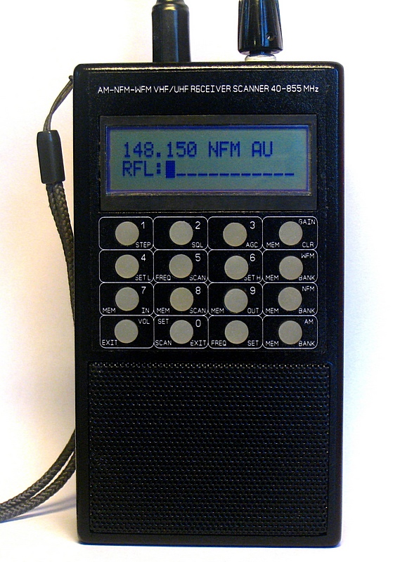

Не так давно дела переднюю панель для авто усилителя переводнушками.

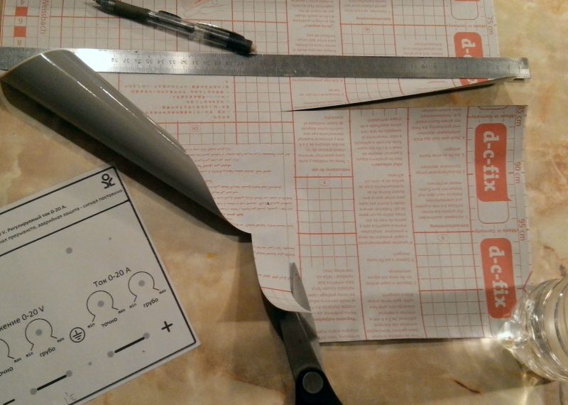

axillent писал(а):
Отлично получилось
Как рисунок переводили?
Mem писал(а):
Может ЛУТ'ом?
SergVi писал(а):
Какой марки/фирмы использовали "краску в баллончике"? Утюга не боится?

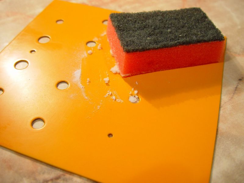

Изображение Краска автомобильная и автомобильный лак.
Хотя выбор краски не критичен, так как температура переноса 100 градусов - выдерживает любая, пробовал и самую дешевую без проблем. А вот лак лучше качественный, что-бы износостойкость была хорошая.
Главное хорошо подготовить поверхность после покраски. После нескольких слоев краски (3-5) с промежуточной просушкой. Потом надо дождаться полного высыхания, как правило не менее 24 часов.
ИзображениеПосле чего наждачкой №800 и бруском слегка снимаются крупные бугорки.
ИзображениеПотом пищевой содой матируем поверхность.

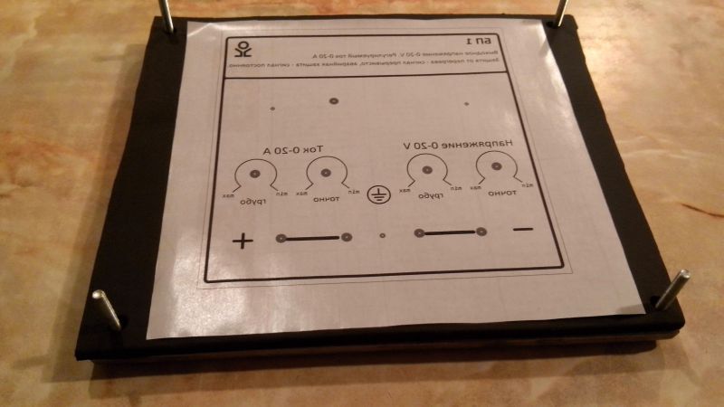

Изображение Дальше технология как для ЛУТ, бумага от самоклейки d-c-fix написано Германия, но думаю Китай наверное. Хотя бумага отличная, трафарет переносится практически со 100% при толщине линий до 0,15мм. Лазерный притер на режиме максимальной плотности.
Для переноса трафарета на панель пришлось сделать приспособление из двух пластин стали толщиной 8 мм. и листа пенорезины 5 мм., так как утюг не давал равномерного прогрева и прижима. Стальные пластины вырезал из старого ржавого листа болгаркой, главное не качество их поверхности, а что бы прилегали друг к другу плотно.
Набираем сандвич и ставим в кухонную электропечь, таймер на 5 часов при температуре 100 градусов. Лучше поставить на ночь и к утру вынуть холодным.
Изображение Разбераем.После чего панель обязательно покрывается автомобильным лаком. Так как лаки как правило растворяют краску принтера, сначала надо дать один очень легкий слой с расстояния 50-60 см., высушить, потом еще один такой же слой высушить и потом уже нормальный слой с расстояния 20-30 см.

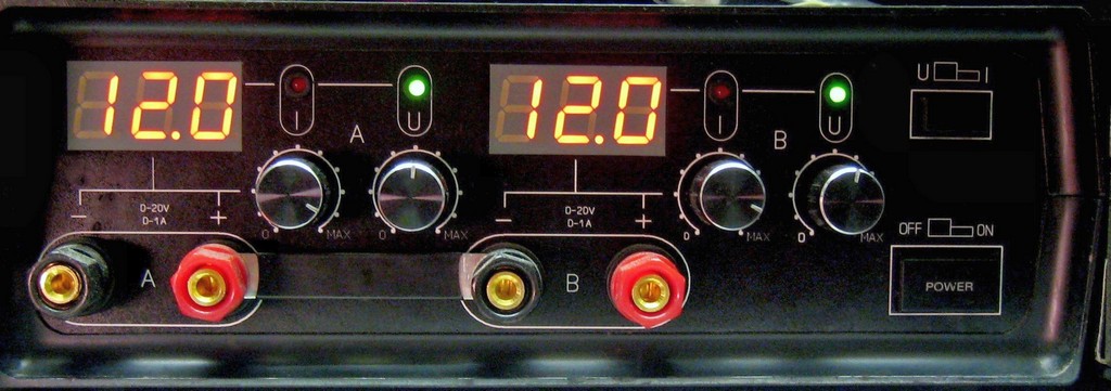

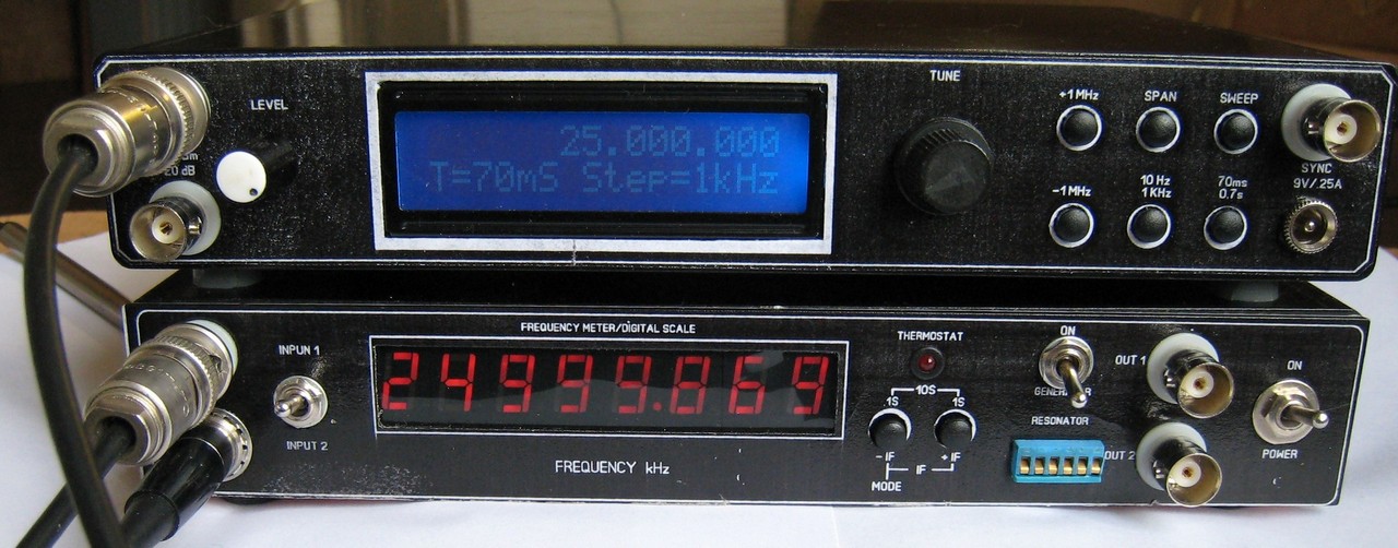

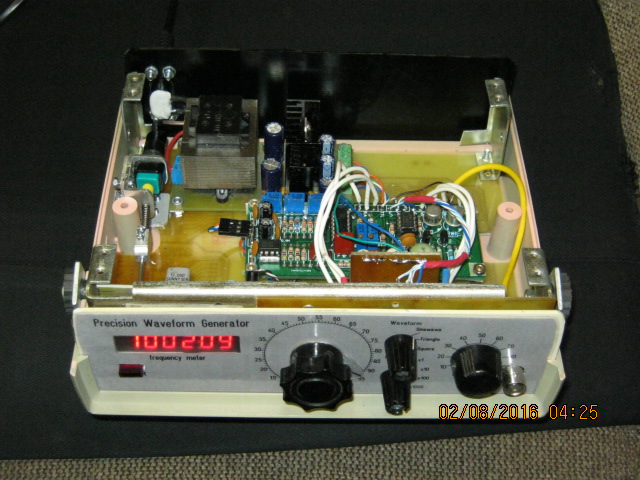

Вот пример панелей.
Бумага, принтер, клей, скальпель, лак.
ЗЫ Как картинки вставлять, чтобы видны были миниатюры? Не нашел это фичи...
