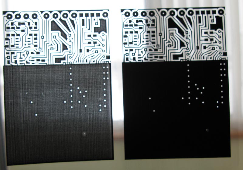

Приветствую.
Меня удивляет, что практически никто не использует это способ для увеличения контрастности фотошаблона, напечатанного лазерным принтером.
Сначала покажу результаты. Вот фотошаблон ДО увеличения контрастности (на фото - распечатанная прозрачная плёнка на фоне бумаги):
CRW_6589.jpg [226.58 KiB]
и вот ПОСЛЕ:
CRW_6592.jpg [159.57 KiB]
Способ подсказал мне знакомый электронщик. Сам способ простейший: берём грифель от карандаша и крошим в порошок (я просто стачиваю небольшое количество с грифеля одним лезвием от ножниц). Высыпаем порошок на фотошаблон и втираем пальцем до тех пор, пока контрастность не перестанет увеличиваться. С получившейся контрастностью можно экспонировать фоторезист во много раз дольше чем обычно, никаких засветов не будет.
Вот в принципе и всё. Я сам использую этот способ постоянно. Ни разу нареканий не было.

Не понятно, как можно так втереть, что бы попало только на те участки, где тонер?
Может фотки процесса покажите?

Втирать надо по всему фотошаблону. На ровной поверхности прозрачной плёнки графитовый порошок не задерживается, но зато налипает на шершавую поверхность спёкшегося тонера.
Фотки не покажу, т.к. фотошаблон уже сделал, а лишний раз марать пальцы не охота :)

На сколько всё это дело становится плотное на просвет?
Вот попробовал, нашел какой то шаблон с полупрозрачным рисунком. Натер графит на шкурке, потер по шаблону и удалил лишнее ваткой (натирал не весь шаблон, а только верхнюю часть).
На просвет улучшения есть, но для шаблона все равно не годится.
Может карандаш еще какой особенный нужно?

Графитового порошка должно быть с избытком, иначе на просвет фотошаблон остаётся прозрачным. Натирать надо со средним нажимом, не боясь попортить фотошаблон. Ваткой в конце стирать не надо. Достаточно сдуть лишний порошок резиновой грушей.
А должен он получится настолько плотным, что на просвет на фоне яркой лампы он будет выглядеть полностью чёрным и непрозрачным.

А шаблон как к заготовке прижимаете, просто стеклом или воды добавляете? Я к тому что не потечет ли графит от воды?

Стеклом от сканера прижимаю. Потечёт ли от воды - не в курсе

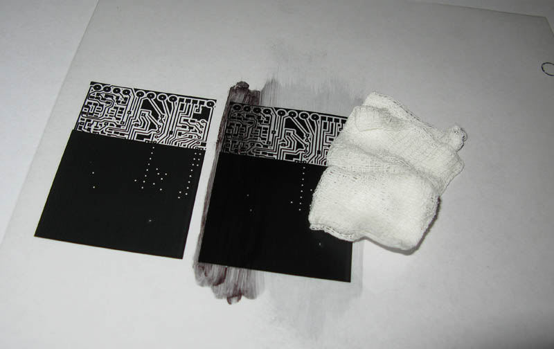

Сырье и материалы:
лазерная распечатка на пленке
ушная палочка
кусок бинта
чернила для принтера (черные эпсон)
1.jpg [61.89 KiB]
макаем палочку в чернила и закрашиваем рисунок
(второй не закрашен для сравнения)
2.jpg [54.78 KiB]
считаем до 50(не спеша)
без фанатизма вытираем бинтом лишние чернила
(можно сделать ха на рисунок как при протирке тонким слоем спирта)
3.jpg [57.51 KiB]
подносим к окну сравниваем
4.jpg [93.71 KiB]

Чернила пигментные или водные?
Водные
InkTec DYE BASTED INK Black
Других под руками нету.
