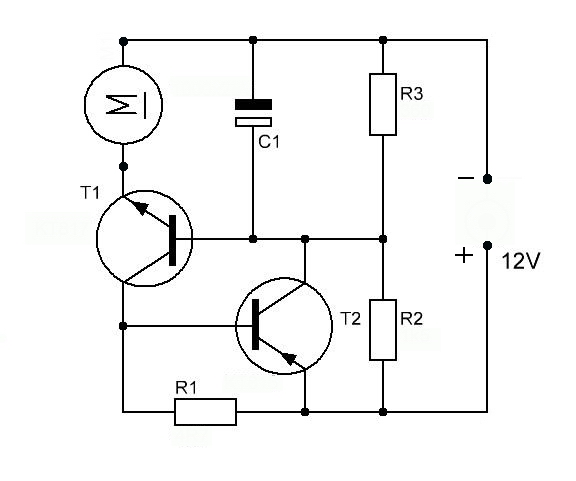

А вот по поводу предлженной схемки, есть сомнения, и здесь viewtopic.php?f=25&t=32614 говорилось, что сия схемка работает далеко не со всеми двигателями. Сам я не собирал схему с сенсорным упраление, но товарищ повторял, утверждает что работает по алгоритму, изложенному в статье. А я пользуюсь очень простой схемкой
Сверлилка !.jpg [35.86 KiB]
Справедливости ради надо сказать, что работает она при 12 -14В, а так же с двигателями расчитанными на это же напряжение. При исользовании ДПМ на 27 В не удалось достигнуть нужных результатов :oops: , хотя не очень-то и надо было, для них есть другие схемы :)
