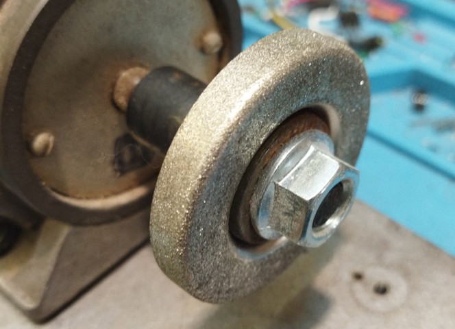

у мня ЭЗС-65МФ ~воотакая (только зеленая :) )
https://www.vseinstrumenti.ru/product/m ... 0-2381158/
https://www.vseinstrumenti.ru/product/e ... 84/otzyvy/
там какраз диск как у Муркиз, но точить ей сверла тоньше 2..3mm требует много терпения(попыток) или какихто суперспособностей, КОТорыми я не обладаю... ;)
толстые же сверла точит отлично, какпомне.
симметрию приходится выставлять опытным путем, по длительности "импульса заточки" :)
для большей точности я не давлю на зажим сверла, чтоб он только весом прижимал сверло к диску.

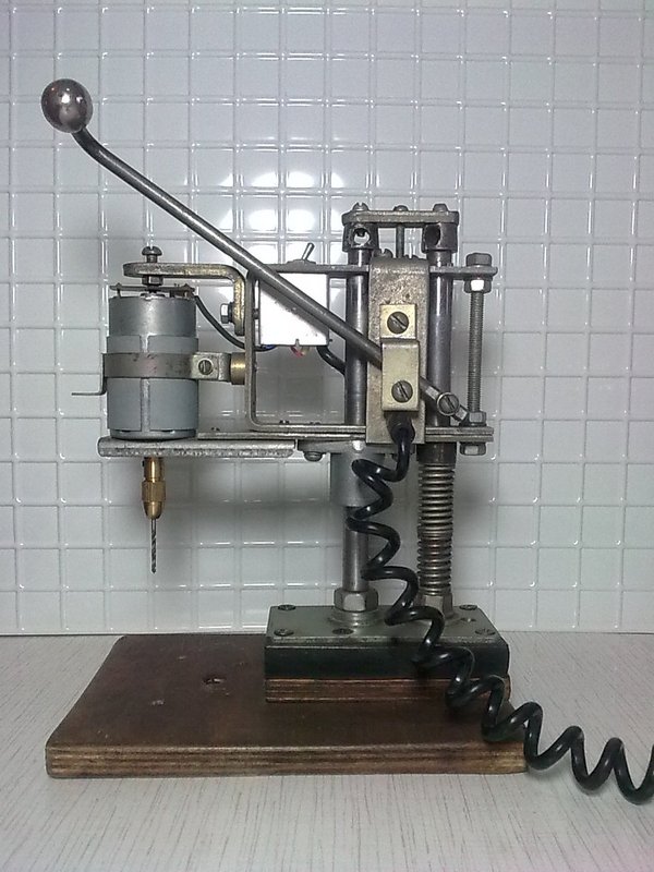

Пока у меня станочек, собранный из "гавна и палок", люфтить и заедать не начал, я одним (советским) сверлом 0,75 мм, из карбида вольфрама, просверлил несколько тысяч отверстий.
Я тоже сверлильный станочек собирал из гаражного хлама, но при этом он свои функции вполне себе выполняет:
