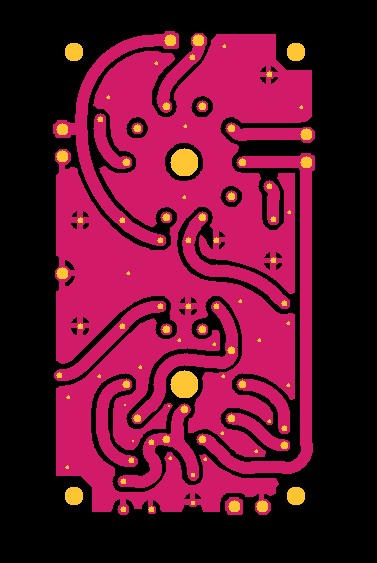

Доброго времени суток меня заинтересовал ламповый УНЧ из этой статьи https://www.radiokot.ru/artfiles/6490/# а точнее печатные платы которые разработал автор но к моему сожалению он выложил их в gerber. никогда с таким не сталкивался с горем пополам разобрался с импортом в ДипТрейс и СпринЛояут но никак не могу найти файл сверловки

smacorp Спасибо но диптрейс выдаёт сообщение "Выбранный файл не содержит информации об апертурах..." а у спринтлояута определённый формат сверловки Excellon и TXT к нему не подходит, а вот что выдал Gerbv Изображение

007exe, внутри Excellon и есть. Расширение TXT к формату файла имеет косвенное отношение. И лопни моя селезёнка, если это не так. Но сверловку могли криво вывести, отсюда и проблемы. Но, вероятнее всего, Вы неправильно оперируете этим файлом.
Пока могу предложить сконвертировать в SL и DipTrace, как доберусь до компьютера, где имеются эти программы. Думаю, это получится сегодня вечером. Завтра в крайнем случае, выходные, всё же. Как будут результаты, выложу сюда.

там нули лишние в координатах сверловки, плата получается в 10 раз меньше. Вроде поправил автозаменой, совпадает с гербером дорожек

arkhnchul, не лишние там нули. Это особенность формата, поэтому неправильно автозаменой шурудить, хотя сработает, если правильно сделать. :) Правильно это играть настройками при импорте.

у gerbv, в котором 007exe смотрит, нет настроек импорта)

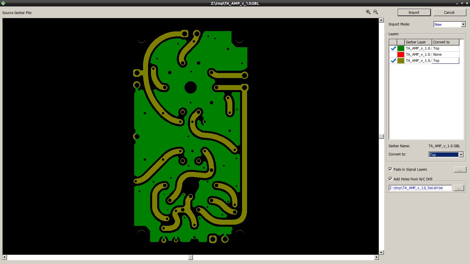

arkhnchul Спасибо теперь хотя бы в Sprint-Layout нормально импортировался да и в gerbv нормально отображается единственное я не могу импортировать сверловку в DipTrace то ли лыжи не едут то ли я одарённый

диптрейс как-то коряво импортирует.
новый файл, еще подшаманил
TA_AMP_v_1.0_fxd.drl.txt [1.13 KiB]

arkhnchul, Огромное спасибо теперь всё работает правильно Изображение Если не секрет, а что именно вы правили?

Вот LAY6 файл из нормально импортированных gerber и без всякого "обрезания лишних нулей".
Или вы, когда Excel \ Word \ JPG открываете, тоже внутрь лезете и что-то там правите? :sleep:
Приложенный файл требует инспекции и, вероятно, небольших корректировок, потому как gerber формат хитромудрый, и разные программы с его импортируют по-разному. Тот же SL пады может импортировать как дорожки. И, если не проверить \ исправить, это приведёт к тому, что они будут закрыты маской.

эти - нет. А когда в какой-нибудь специфичной софтине открываю чисто текстовые csv/json/xml из сторонних источников - иногда лезу и правлю.
ну еще раз: нет возможности (по крайней мере, мне она неизвестна) сказать gerbv и диптрейсу, сколько там этих чертовых нулей. Они хотят свой единственный формат. Так что или импортировать во что-то более другое и потом переэкспортировать, или править руками.
