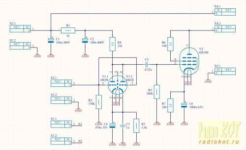

На рис.1. показана схема тракта усиления. Входной сигнал подается на разъем Х3. На разъем Х1 подается напряжение накала (6,3В). На разъем Х2 Подается напряжение высокое напряжение (300В). Выходной трансформатор подключается к разъему Х4.
Первый каскад усиления выполнен как на двойном триоде, где оьа триода работают параллельно, второй каскад усиления выполнен на пентоде в триодном режиме

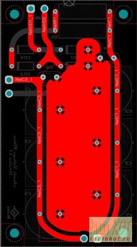

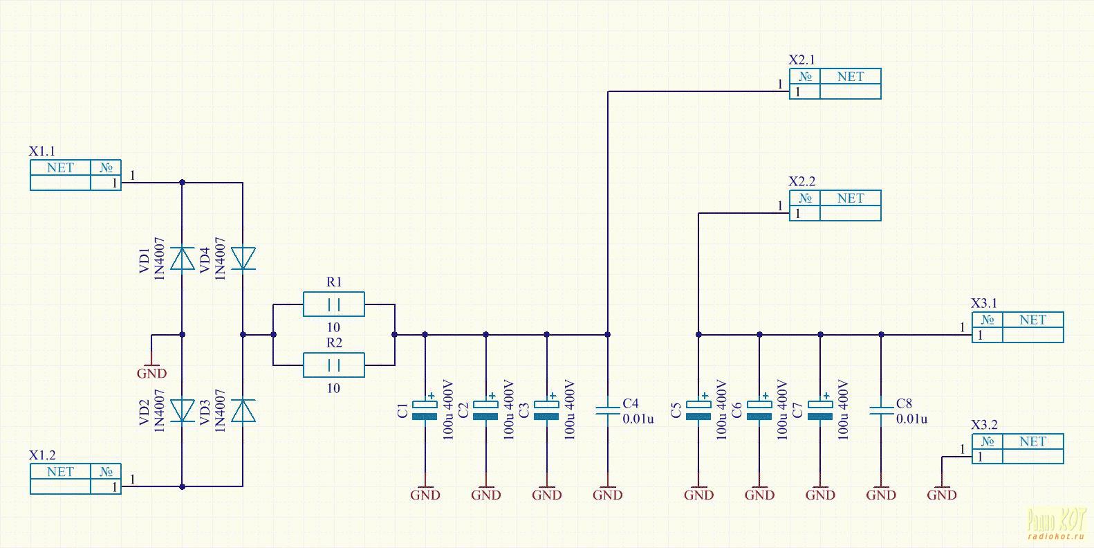

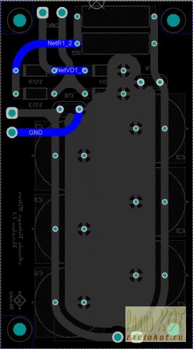

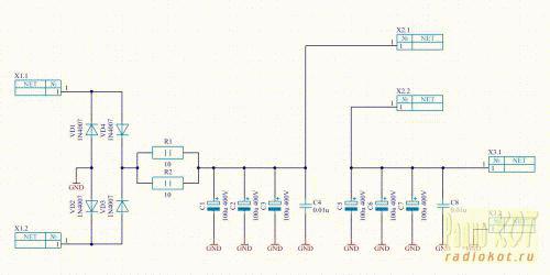

На рис.2. показана схема выпрямителя и фильтра анодного напряжения. На разъем Х1 подается переменное напряжение от силового трансформатора, например ТАН (~220D), которое выпрямляется диодным мостом и сглаживается П-образным фильтром, который составляют конденсаторы С1,С2,С3,C4 затем дроссель (5-10Гн) и вторая батарея конденсаторов C5, C6, C7 и C8подключенный к разъемы Х2. Выпрямленное и отфильтрованное напряжение снимается с разъема Х3.

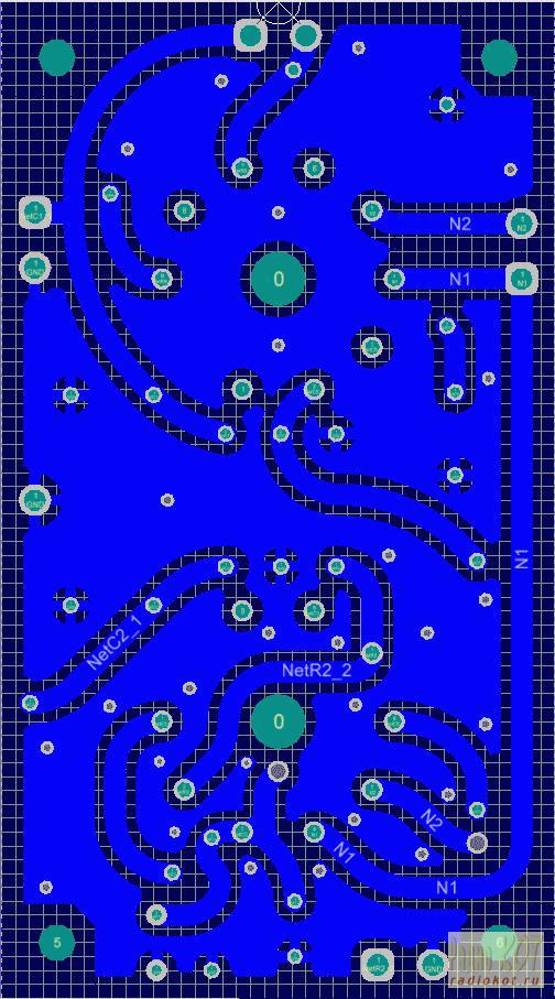

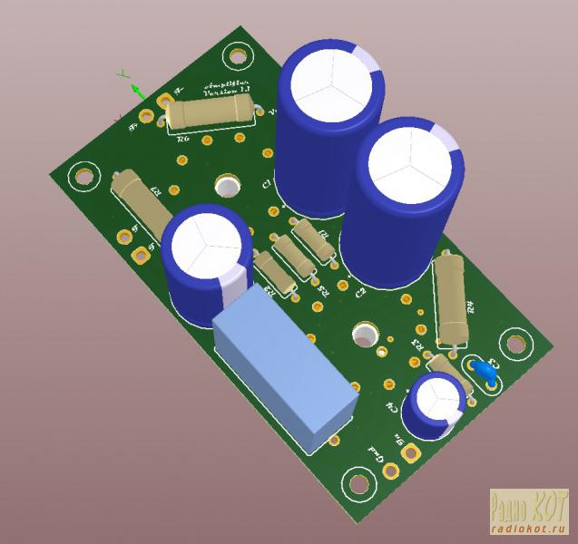

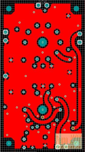

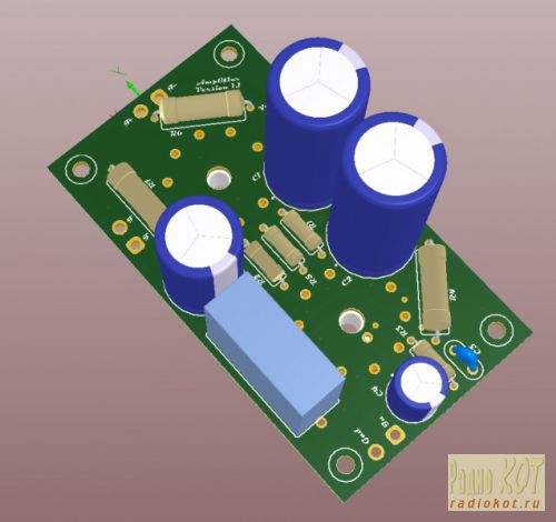

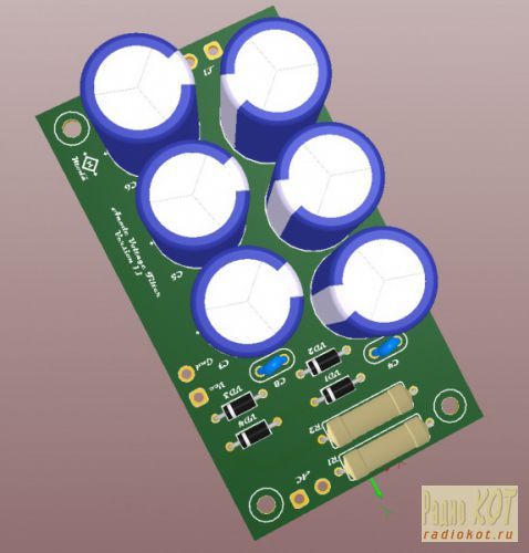

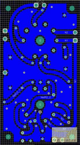

А вот и забавные печатные платки, которые вышли в результате работы:
Все платки имеют размер 50 х 90 мм, что до некоторой степени упрощает их размещение внутри различных корпусов.
В 3Д и в жизни:

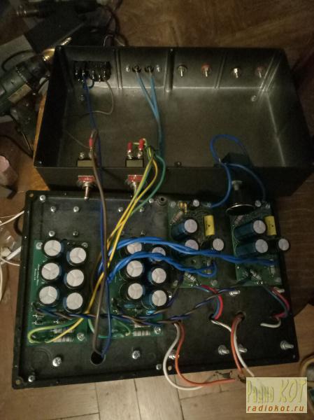

Данное устройство не требует настройки и наладки, только немного молитв вознесенных к Папе Легбе и Маме Бриджит.
Усилитель испробовал исключительно на слух, поэтому не могу приложить измеренных параметров и характеристик, тем не менее остался совершенно довольным.
