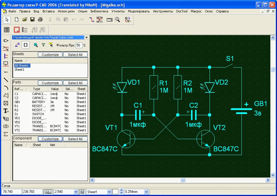

 Заголовок сообщения: Миниатюрный мультивибратор (Схемы»Светотехника»Мигалки)
СообщениеДобавлено: Сб июл 15, 2017 17:59:33
Карма: -2
Рейтинг сообщений: 13
Зарегистрирован: Вт июл 11, 2017 20:42:25
Сообщений: 265
Откуда: RSFSR
Немного поразвлёкся :)
Состряпал элементы, корпуса, библиотеку, схему, плату -
с той страницы вопреки написанному в том сообщении. И в том.
А в личку "по секрету" можно получить трояны или лажу.
Должно быть всё в открытом доступе.
Файлы в архиве ниже. А вообще остаётся около тыщи важных
на наш взгляд строк, и вчерашний глюк найти и устранить.
Заметил то, чего, возможно, многие (не все) не замечали.
Если открыты два редактора (схем и плат) с одним проектом,
сохранённым и закрытым накануне, то - подсвечивание всего,
или любой детали в одном редакторе - непременно отражается
их подсветкой в другом редакторе - очень удобно для поиска
в больших проектах.

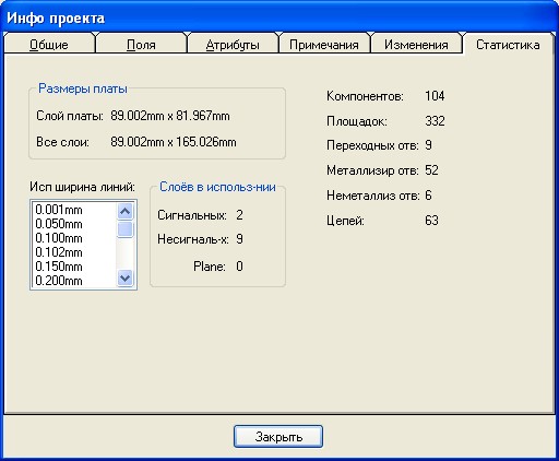

Заметил только что - в проекте нет ширины 0,001мм - откуда о_О
