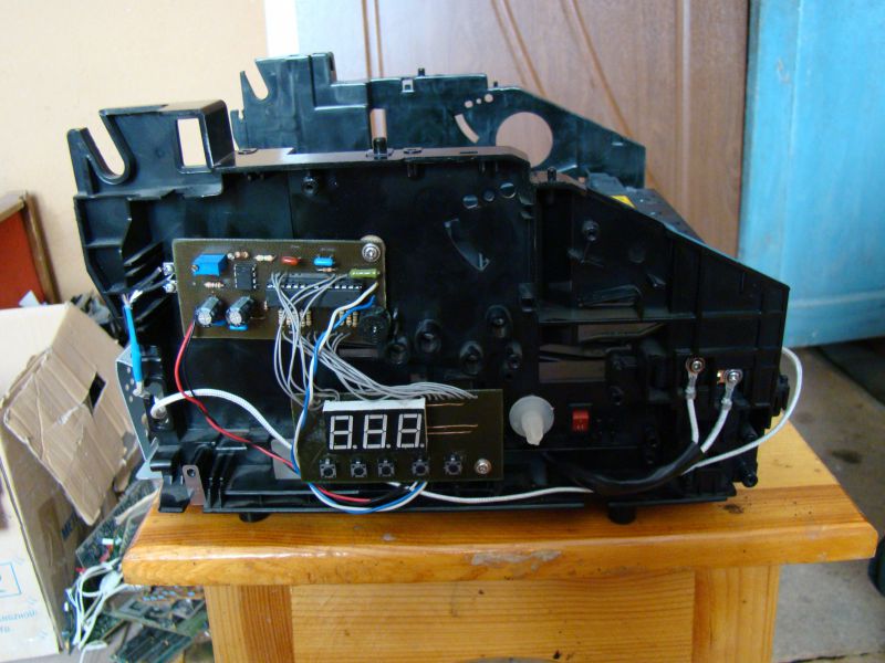

Доделал сегодня:
"Печка" от принтера Xerox/Samsung (модель не помню уже) с алюминиевым нагревающим валом.
Привод "самодел" из шестерней и двигателя от струйника.
Вверху справа БП от того-же струйника, переделан с 25 на 16 вольт.
Ниже, белая коробочка, терморегулятор на компараторе по стандартной схеме с релюшкой на выходе. Датчик t родной от печки на 300ком при 25С.
Внизу слева регулировка скорости протяжки на LM317.
Первый блин на скорую руку :)))
Температура примерно 200С, благодаря регулировки скорости протяжки - можно "ламинировать" за один проход без преднагрева 8)

Сделал "утюг" из лазерника. Их, ушатанных, в любой конторе гораздо больше, чем ламинаторов.
"Контроллер" на ATtiny13A.
Печка, мотор с драйвером, блок питания - "родные", с принтера.
Куплено - только Тинька.
Видок, кончено не очень... Ну да не стрелять с него.

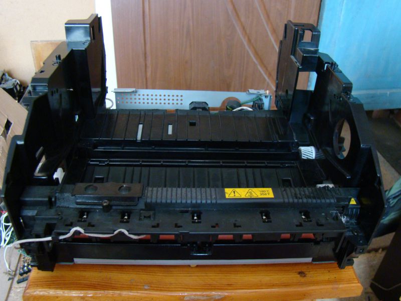

Запили ламинатор из принтера Samsung ML-1520 - валы в печке хорошие, в редукторе шаговый двигатель, что очень хорошо, использовал родной драйвер шаговика и родной блок питания, вот что получилось.
https://www.youtube.com/watch?v=6yoLboMoyi0&t=48s
А вот результат

Всем привет!Попался мне самсунг ML-1210,и я тоже загорелся идеей ламинатора)))Управление для драйвера шаговика(там стоит А2918SW) нашлось сдесь viewtopic.php?f=3&t=41169 ,а термостат взя отсюда viewtopic.php?f=25&t=44436 .За исполнение прошу не ругать))) http://img.radiokot.ru/files/30593/medi ... geosak.JPG http://img.radiokot.ru/files/30593/medi ... enblvp.JPG

Тоже смотрел на эту модель, но очень не понравилось нижнее расположение печки, она еще под углом, неудобно будет длинные платы катать, был принтер Panasonic KX-MB2000, хотел на его базе сделать ламинатор, печка у него супер и ход прямой и валы открыты, плюс можно было верхний вал приподымать (лапки по бокам на печке), короче все нравилось кроме одного НО, двигатель не шаговый был а высокоскоростной, на минимальных оборотах всё равно быстро крутил, перебрал много принтеров и остановился на ML-1520, считаю самым оптимальным решением с минимальными доработками.
