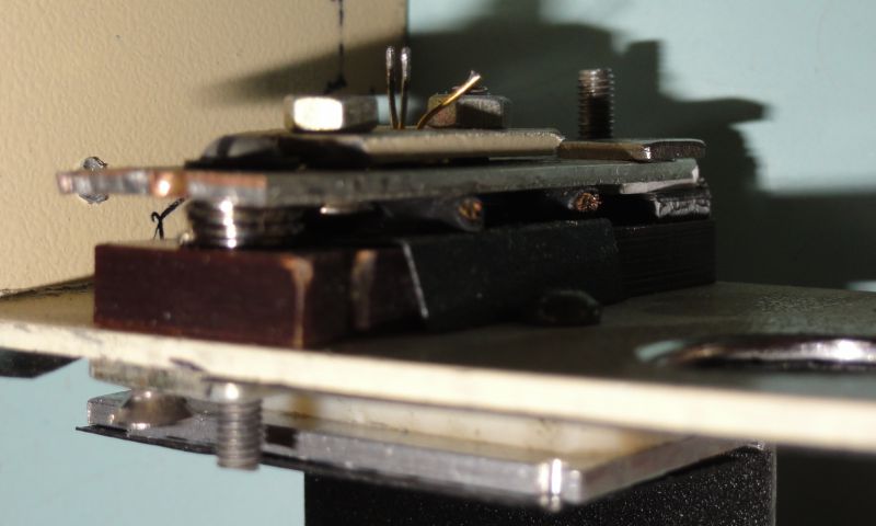

invNT там по моему пятна в 20 микрон не получить по любому. Для малого разрешения наверно пойдет.
AlphaCrow что за диафрагмы на схеме. Из чего сделаны, какой диаметр отверстия, и какова их роль?

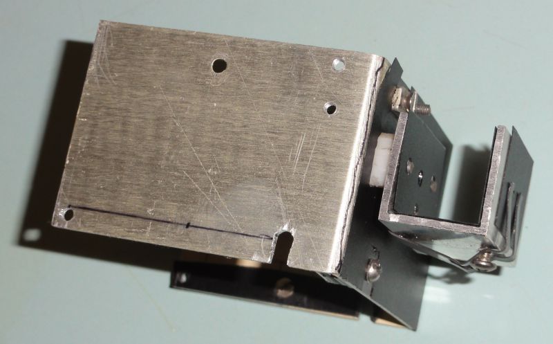

Перефоткать не могу, плат тех уже нет. А зубастость там есть, и она должна быть. Дорожка там всего из 4-х пикселей по ширине.
Диафрагмы нужны для обрезки паразитных боковых лепестков засветки. Сделаны из материала пакетов старых 5" дискет. Верхняя 2мм*1мм, располагается между лазером и линзой на основании лазера, нижняя - 0.5мм*1мм (надо по расчётам ~0.3мм).

Снял головку, сделал несколько фоток поподробнее.
