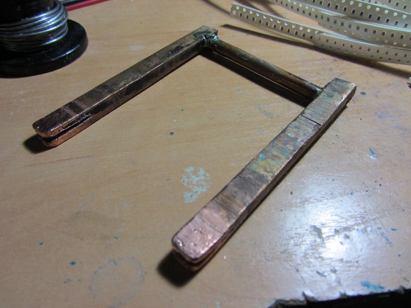

Я вот такое крепление сделал(это 2 полоски отпиленные от анода толщиной 10мм, с торца пропилил на пару сантиметров, туда вбиваю плату, иногда, при вЫбивании, разваливается пайка вверху, но это за несколько секунд феном исправляется)
сидит прочно, небольшое отклонение от вертикали есть, но при скорости ~1-1.5 секунды 5см не заметно.
Проверял - вначале подгорания внизу у меня успевает нарасти больше 50мкм меди с каждой стороны, но я меньше обычно наращиваю...
Также думал наращивать медь только там где она нужна (пады, дорожки) - не получилось потом нормально накатать фоторезист, так и валяется где-то таким образом наращенная платка...
По идее оно так и не должно получаться, слишком велик перепад, фоторезист не ложится. С другой стороны, возможен еще такой вариант: нанести фоторезист с инверсным рисунком и затем металлизировать/наращивать дорожки. Затем нанести металлорезист (та же химлудилка, например), смыть фоторезист и вытравить базовый слой. Проблема с этим вариантом в том, что после травления металлорезист надо удалять, во-первых после травления он категорически отказывается паяться, во-вторых, под маской он не нужен. У MG Chemicals есть такая хрень ("tin stripper" или как-то так), но его состава, естественно нет, а рецептов подобного состава я не встречал. Если удастся что-то подходящее подобрать, то был бы неплохой вариант. К слову, поскольку требуется инверсия фотошаблонов, то с таким процессом лучше использовать позитивный фоторезист (с ним на фотошаблонах не будет проблем характерных для позитивных методов типа лута и позитив20, например с залитыми полигонами), в частности тот, который продается в виде плат с уже нанесенным фоторезистом.
P.S. я с этим вариантом экспериментировал, но не много, то, что выше - практически все, что я успел накопать.
Можно делать что угодно и как угодно. Особенно если не интересует результат.

tvmaster1975 писал(а):
Для этого нужен текстолит с 5мкм медью. В этом случае металлорезист не нужен. Можно попробовать. Только такой текстолит я в продаже не видел.
Это третий вариант :)

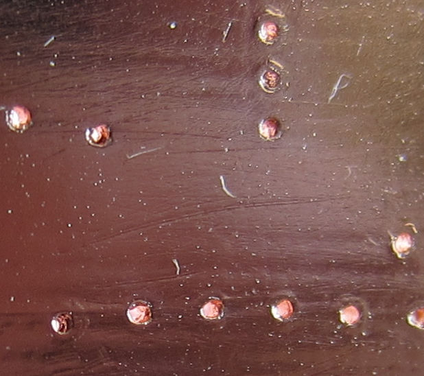

СообщениеДобавлено: Ср июн 13, 2012 18:54:35
Карма: 7
Рейтинг сообщений: 105
Сообщений: 1412
Откуда: Crimea, Simferopol
сегодня был первый эксперимент с осаждением меди..
электролит
Электролит для аккумуляторов (серная кислота с плотностью 1.3) — 250мл/л
Сульфат меди (медный купорос) — 60г/л
Хлорид натрия (поваренная соль) — 12мг/л
Желатин < 1г/л
ванна 5л - цельные электроды 100х150.
для пробы взял односторонний гетинакс 100х50, собрал 2 штуки фольгой наружу.
дал 1а тока. на электродах было около 0.4В, все остальной уходило в тепло на LM1084...
итог
за 3 часа осадилось 5 микрон. за 2 часа - 3мк, за 1 около одного. (маскировал скотчем)
покрытие ровное, цвета чуть блеклее чем основная медь. на одной заготовке заметна шероховатость..допускаю, что она была ближе к одному из электродов.
вторая более гладкая - на ощупь как свежеанодированный алюминий.
могу выложить фотки..
видимо нужно все таки искать блескообразователь и умощнять блок питания.
кто в Украине может помочь?

led_fan писал(а):
Впрочем, та шероховатость разве мешает?
логика у меня такая.
что чем больше наращивать - тем будет больше шероховатость. и после какого то момента это будет как шкурка...
ну и сама по себе шероховатость говорит о неравномерности (пористости) получаемой меди.
а если еще ток поднять выше... все только усугубиться.
электролит
Желатин < 1г/л
итог
Электролит это из того рецепта, который я публиковал на изиэлектроникс, верно? Тогда имеет смысл добавить реверс 220/20мс 1:1 и качание катодной штанги, тогда ток можно доводить до 3А в пике (2.5А эффективного).
Кстати, а толщину чем замеряли?
видимо да.
над реверсом я работаю... качание..ну не знаю. есть пару идей, но это не скоро будет.
есть идея попробовать уговорить автора "Простой биполярный драйвер на Pic" на модификацию для реверса. если он согласиться...http://www.cncmasterkit.ru/viewtopic.php?f=3&t=1393
микрометром, таким:
мне было проще - одна сторона гетинакса гладкая..
