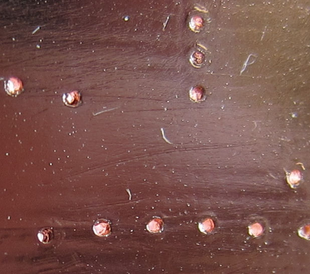

Крепление заготовки
Учёл все советы, рекомендации, разобрался с плотностью тока, снял маску, всё вычистил, зашкурил, заново произвёл термолиз отверстий и вот что получилось:

СообщениеДобавлено: Вт июн 12, 2012 10:48:03
Рейтинг сообщений: 171
Зарегистрирован: Вт сен 23, 2008 19:36:10
Сообщений: 538
Откуда: Магнитогорск
Результат пока не идеальный, но результат :)))
