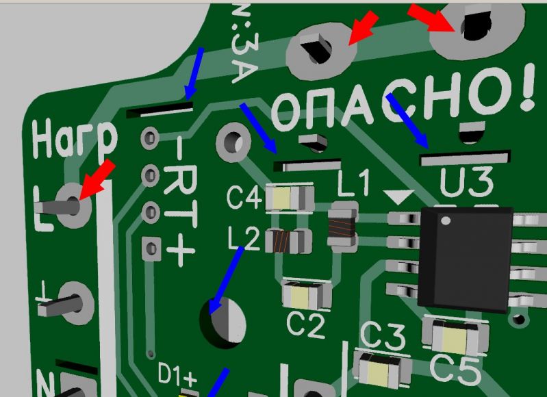

всем доброго дня.
Подскажите каким образом можно сделать большой вырез в плате металлизированным? Скажем вырез под экран, Отверстие квадратное ведь нельзя здесь сделать, было бы очень даже просто.

Сначала уточнить на производстве, согласятся ли они его сделать и если да, то достаточно ли будет слоя "металлизация" с указанием контура.

Ну вот киты длинные отверстия делали без вопросов.
Смысл узнавать, если нет возможности сделать квадратное отверстие.

всем доброго дня.
Вам нужно в менюшке "слой установки фигур и текста" выбрать слой "вырезы в плате"
Это мы знаем... Ну и получим просто прорезь.
А как её сделать металлизированной???
Красный - с металлизацией
Синие - просто прорези.
Обратите внимание: Все красные - круг или овал.
Сделать "квадрат" с металлизацией не получается.

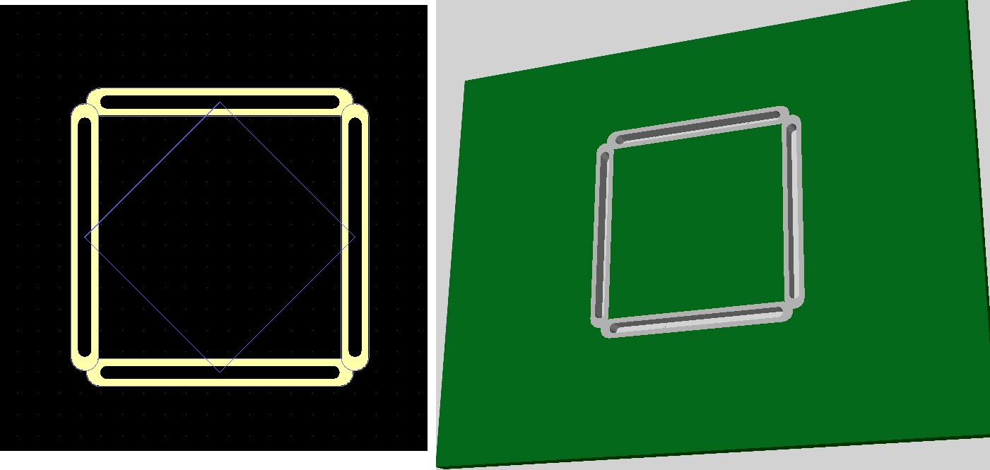

Можно так сделать, путем наложение 4 длинных кп. Минусом будет не металлизировано по углам и центральный кусок нужно будет выломать.
Даже если сделать большое круглое отверстие, то я не представляю как будет производится металлизация, тент может протечь из за большой площади.

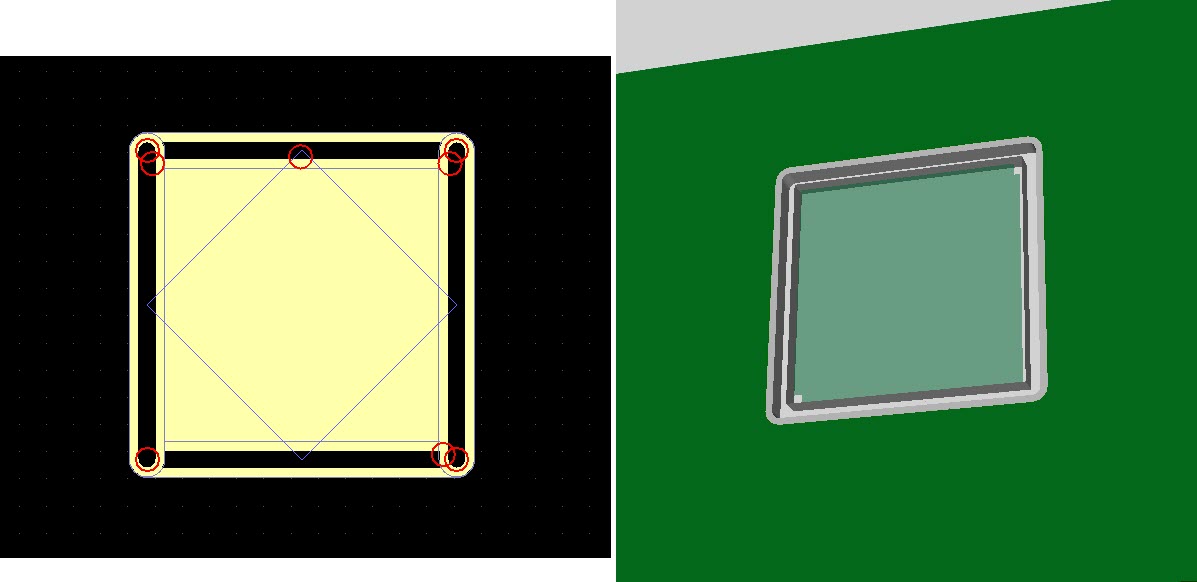

Добавлено after 9 minutes 33 seconds:
Или так, но я не уверен, что такое примут на заводе из за того, что площадь отверстия будет большой, тент тоже большой и может протечь. Хочу обратить внимание, слой проводника (квадрат) расположенный на верхнем и нижнем слое, обязателен. Без него не будет тента.
Во вложении два файла этих вариантов.
