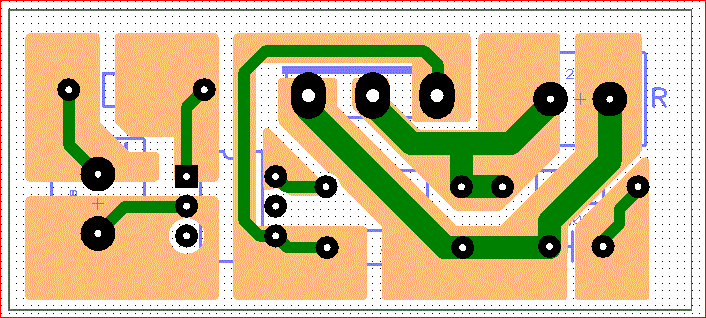

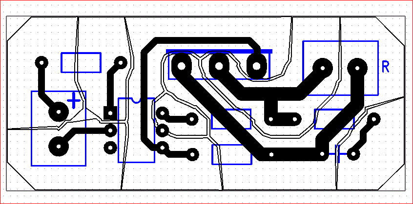

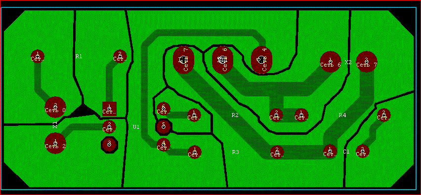

Попробовал через pcb, вроде нормально, но все равно это не то..
Вот в Топоре как порезалось. Почему бы Топору не резать под 90-45 градусов, а углы закруглять?
Сейчас при "раздувании" проводника свободное пространство между проводниками делится поровну и заполняется полигоном.
Для деления строго под 45/90 потребуется специальное расположение контактов, либо потери площади, которые было бы можно использовать под полигон.
Поскольку никакого выигрыша это не даст (кроме чисто визуального восприятия), а даст наоборот уменьшение полезной площади, то этот вариант и не планируется реализовывать.

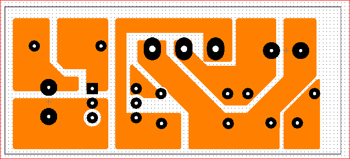

Maple
А возможен такой вариант?..
Обрисовываем контур сети (дорожек), выставляемым минимальный зазор между сетями (верней зазор в месте расположения контактных площадок). Также выставляем зазоры от раздуваемой дорожки (минимальный-максимальный), затем заливаем и в принципе должно получится заливка по геометрии похожая на дорожку. Сейчас это сделать невозможно...
Видео.. http://youtu.be/GTgqBr1bR1c
Это сделал Топор..
Это делалось вручную..
Что мешает Топору сделать прямые линии, а не ломанные? Даже пусть не прямые, а с нормальной округленностью (сейчас они зубастые).
Вот это принято. Ничего не мешает, кроме того, что нужно выделить на это время. Поскольку от наших клиентов пока рекламаций не поступало, то, реализовав удобное ручное изменение границ полигона, эту задачу отодвинули на второй план.
Для приближения к виду ручных полигонов могу только посоветовать поиграть зазором в свойствах полигонов и попытаться включить привязку к сетке.

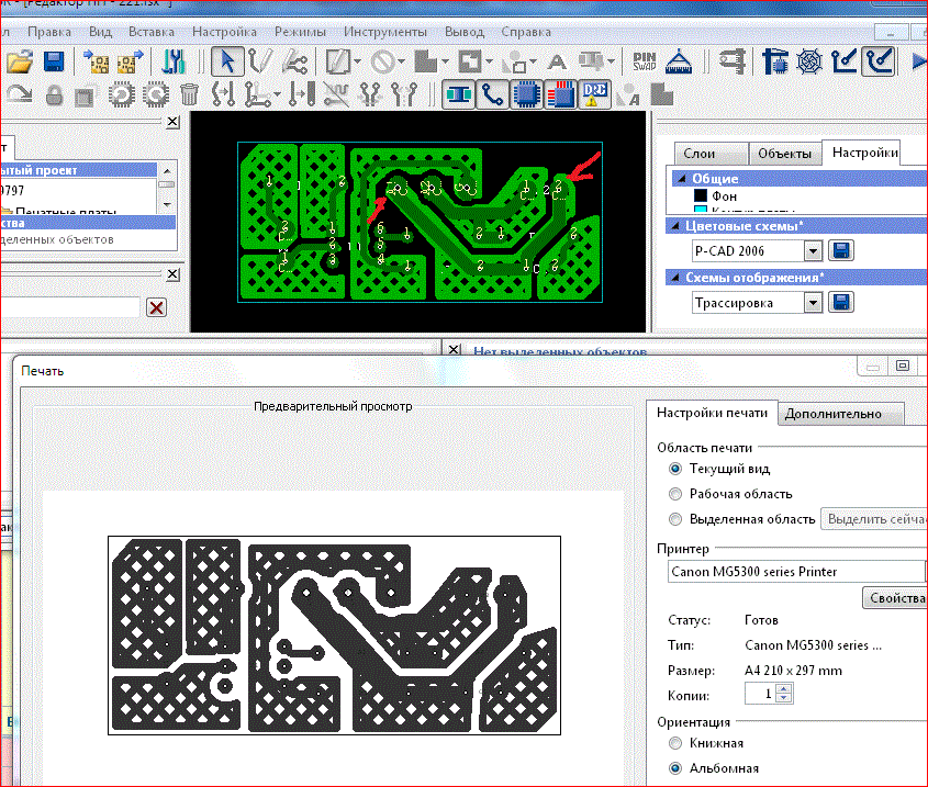

Вроде бы сносно получается, но жалко что вокруг контактных площадок не округляется (пометил красным).
Также при заливке сеткой (нижний скрин), дорожки видны, как их убрать?
И все таки хотелось, чтобы разрезы (расстояния между сетями) имели некую плавную линию, а не зубастую при автоматическом преобразовании дорожек в полигоны, что бы потом было меньше работы с редактированием.
Два варианта. Наш обычный: перейти в режим Фристайл (фиксацию с проводников снять) и запустить оптимизацию путей проводников (под кнопочкой Play на тулбаре). Вроде, он Вам должен подойти, форма полигонов в нем уже не поменяется. :)
Второй вариант: просто снять фиксацию с проводников и удалить их (на тулбаре есть фильтры для выделения. чтобы не все подряд выделять).

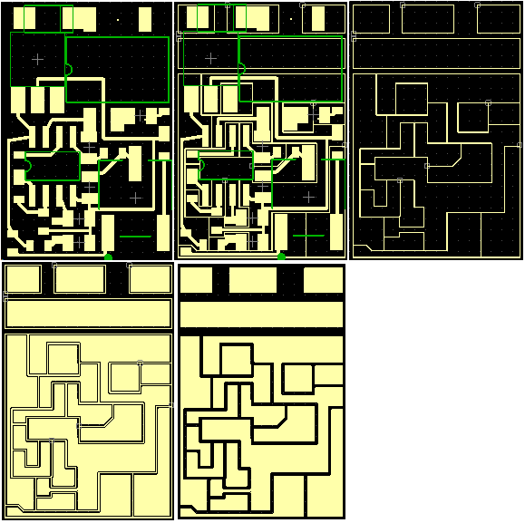

Я делаю DipTrace-м так
 Заголовок сообщения: Re: Программа для рисования дорожек полигонами.
СообщениеДобавлено: Ср ноя 19, 2014 16:33:03
Зарегистрирован: Пн апр 28, 2014 21:15:32
Сообщений: 50
Вот ещё пример, немного сложнее.

А такую? :))
СообщениеДобавлено: Ср ноя 19, 2014 21:09:15
Сообщений: 50
Ruzik писал(а):
А такую? :))
На самом деле, предыдущую схему, я разводил в автомате а потом вручную (для уменьшения размера) гораздо дольше, чем заливал полигонами (меньше 30минут). Ясный перец мой метод не идеален, ибо в ручную приходится "паутинку" рисовать, но за неимением лучшего и этим можно пользоваться, тем более что не везде полигоны и подходят.
Кабы надо было и Вашу бы развел, не так там всё сложно.

dosdos622
Эту плату не нужно разводить, я ее дал для примера. А так ваш способ вполне пригоден для плат, где мало цепей. :)
