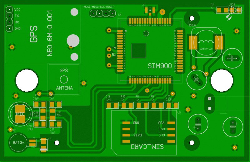

Всем доброе утро! Решил я собрать одно устройство так называемый GPS\GSM трекер))) Но так как знаний очень мало, возник вопрос как правильней развести на плате "землю". Плата двух сторонняя. Подскажите какой из вариантов более правильный?
Вариант 1 верх:
Вариант 1 низ:
Вариант 2 верх:
Вариант 2 низ:

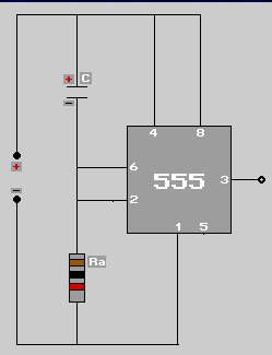

 Заголовок сообщения: схема замедления включения - не срабатывает
СообщениеДобавлено: Ср апр 16, 2014 01:04:24
Зарегистрирован: Сб мар 22, 2014 12:46:44
Сообщений: 11
схема замедления включения приблизительно на 1 минуту.
вытравил плату - почему-то не работает. найти в чем дело не смог. Когда собирал схему навесным - все работало. файл платы прикладываю. резистор внизу - 5 мегаом, конденсатор 10 микрофарад - справа вверху. в центре таймер 555.
Буду рад любому дельному совету
Сюда перенес.
Схему выложите.

Вы бы нормальную схему нарисовали, глядишь, веселее бы было с ответами. Лично мне вломы декодировать схему из разводки.

RUSS1A писал(а):
Когда собирал схему навесным - все работало..... резистор внизу - 5 мегаом
Флюс мыть, наверное....
прилагаю схему. Она примитивна.
схема замедления включения.jpg [10.83 KiB]
Спасибо.
Прикладываю так же фотки распаянных компонентов
Судя по всему, попутана полярность электролита. У танталовых полоса - плюс. Присмотрелся, вроде все ОК.
флюс лти-120. разве проводит ток?
Когда в схеме встречаются сопротивления в районе мегаом, флюс уже надо бы смывать...
Гм-гм. Попробуйте промерять напряжения в схеме (разумеется, вольтметром с соответствующим входным сопротивлением).
Спасибо.
попробую смыть флюс - это ацетоном? или еще чем-то можно?
а само подключение и разводка дорожек верна?
Ацетон, спирт (этиловый, изопропиловый).
В трассировке вроде явных косяков не вижу.

большое спасибо за помощь всем отозвавшимся - похоже, что оказалось эта схема замедления отключения нагрузки, а не включения. По факту она отключает напряжение на выходе через 50 секунд. Почему так получилось?? - не понял. Схему брал с сайта http://555-timer.clarkson-uk.com/operation/frames3.html ???
 Заголовок сообщения: Re: Проверьте пожалуйста плату
СообщениеДобавлено: Вс апр 20, 2014 19:57:53
Карма: 74
Рейтинг сообщений: 1247
Сообщений: 7517
Э-э-э, вообще, "включение" и "отключение" - понятия относительные. Одно превращается в другое инверсией.
Смотрим на схему:
Смотрим на внутренности таймера (из вики):
Изначально на входах 6 и 2 присутствует напряжение, близкое к напряжению питания (конденсатор разряжен, через него активно течет ток, создающий падение на резисторе). На входе R триггера - единица, на входе S - ноль. На выходе триггера ноль, на выходе буфера единица.
Когда конденсатор заряжается, напряжение на входах 6 и 2 падает до нуля. Соответственно, на выходе по описанной логике получается ноль.
Хотите обратного эффекта - поменяйте местами конденсатор и резистор.

претензия к создателю сайта про таймер 555 собственно одна: почему в разделе задержка включения на выбранный номиналами компонентов интервал показана схема на задержку отключения (точнее на включение на определенный промежуток времени, после которого на выходе пропадает сигнал независимо от наличия напряжения на входе)??
навесным монтажем я схему собирал пару недель назад и смотрел разные страницы в интернете - перекидывал конденсатор и резистор - схема работала как надо. Думал, что на данный сайт (http://555-timer.clarkson-uk.com/operation/) можно положиться в вопросе правильного размещения компонентов - оказывается это не так. Плату вычертил по схеме с этого злополучного сайта.
СообщениеДобавлено: Пн апр 21, 2014 12:06:41
Карма: 74
Сообщений: 7517
Да поймите, что "включение" и "отключение" - понятия сходные до инверсии. :))
Вот смотрите. Как работает схема в текущем виде? Выдает сигнал на выход, через n секунд он пропадает. Возьмем для примера светодиод и подключим его так:
Код:
[выход таймера]----------|<:-------[||||||]----[плюс питания]
                          K          A
И получится ровно заявленное - светодиод включится, как только выход станет равным нулю. Вот она, задержка включения. Все верно.
