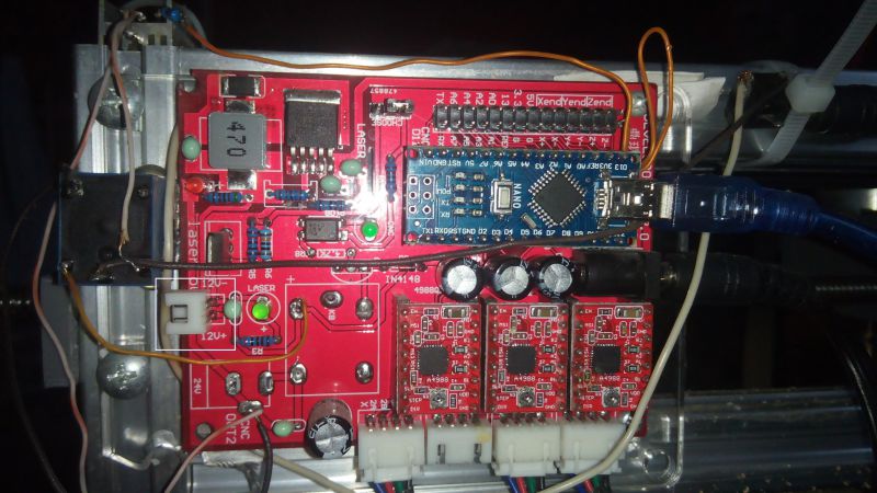

Всем привет! Прошу сильно не пинать, если что, вопросы задает любитель! :)))
Имеем китайский станок ЧПУ на ардуине с прошивкой ГэРэБэЛэ 0.9. До этого работал на нем со штатным ***вно-фрезером, который, ну, пенопласт, хорошо если, норм обрабатывал и фанерку на малой скорости погрызть (оргстекло поцарапать). Решил взяться за более серьезную штуку - лазерную гравировку и резку. Прикупил у братьев-китайцев лазерную бОшку на 5 Вт с установленной платой TTL. Так как не сильно искушен в электронике, хоть и люблю по схемам что-то собирать, то прошу помощи по подключению сего девайса к ардуине (фото плат прилагаю). На посторонние провода не обращайте внимание, это я наколхозил подключение шпинделя через реле и транзистор, в качестве ключа. На фото с ардуиной белой рамкой выделен 12V разъем для подключения лазера, справа видим черный штекер (под хомутом на конструктиве), в данный момент подключенного, шпинделя. На плате TTL на лазере есть разъемы для питания и модуляции самой этой бОшки. Не совсем понимаю, где там что находится, в комплекте шел кабель на три пина. Где там питание, а где разъемы модуляции. Также не разобрал значение надписей - TTL/А и -TTL/А+, и их разбросанность по плате относительно пинов. Может кто с таким лазером сталкивался\работал.

Farshmaher
У вас станок из серии 3018, или же его модификация. Плата по типу "дятел" :)) или же так же модификация оной. Тут скорее всего пользователей подобных аппаратов мало, поэтому велкам вот сюда https://cnc3018.ru/ тут как раз народ собрался именно с такими станочками и модификациями, рассматривают приколы и прочеее, Есть инфа и модели для улучшений и прочего. Короче говоря инфы поболее будет.
