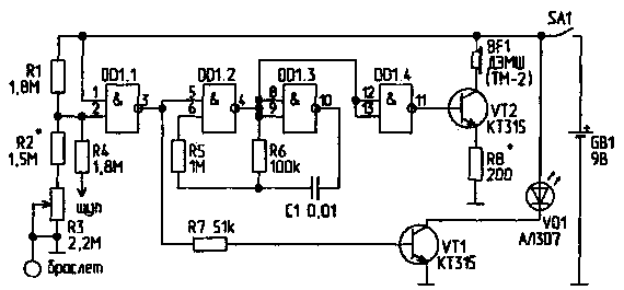

Всем доброго мяу.
подскажите пожалуйста хорошую прогу для разработки печатных плат под SMD микрухи.

ребята если кто-то может помогите с разработкой однослойной печатной платы под поверхностный монтаж
DD1 это CD4011BM
КТ315 заменен на аналог 1G
все компоненты кроме R3 в SMD корпусах
R3 составной потенциометр из 2-х штук

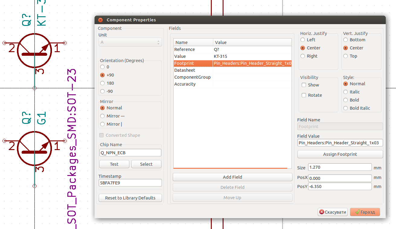

советские можно найти тут google > "КТ315 kicad" >
http://forum.cxem.net/index.php?/topic/ ... %81%D1%82/
http://mintytail.ddns.net/knowledge/kicad.php
стандартный набор и smd корпуса уже встроены
в kiCad есть встроенные инструменты для создания компонентов(до 5 мин. на создание 315)
если не хочеться ничего создавать или импортировать, то можно так как на картинке

ребята совсем мяу. нарисовать то нарисовал схему а как преобразовать в печатную плату яхз совсем не могу понять. помогите пожалуйста.

ну харе стебаться если бы умел не спрашивал бы
вначале рисуется схема а потом компоненты с соединениями передаются в плату
а как передать? все кнопки перепробовал нихрена не выходит выдает сплошное черное поле(

под словом "преобразовать" то и подразумевается: преобразовать для дальнейшего формирования в нужный размер платы
