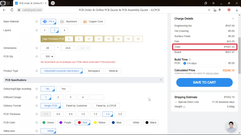

Asmodey, нет, речь именно о цвете, когда в деталях заказа появляется строчка "Color". При чем, даже в пределах одного изготовителя, цвет, за который взимается доплата, может меняться. Вот, например, за 300 маленьких плат (вес посылки совсем небольшой, менее килограмма) с красной и желтой маской будет доплата, а с остальными - нет. Но если плат будет немного, то стоимость будет одинаковой для любого цвета. Так же могут меняться сроки изготовления: платы с зеленой маской изготавливаются быстрее всего, так как таких заказов больше всего. И об этом производитель тоже предупреждает.

Я такое же предупреждение от JLCPCB получал, о том что изготовление цветных плат может затянутся. Надо думать у них там все производство на зеленку настроено, и надо ждать когда наберется достаточное количество заказов чтобы появился смысл сменить цвет маски.

Asmodey, угу. Некоторыми комбинациями можно вообще занятные всплывающие ачивки получить. Мол, мало того что Вы выбрали нестандартную толщину текстолита, так еще и цвет маски не такой как у всех. Поэтому, потребуется время, чтобы найти еще таких же выпендрежников и объединить вас в один кластер. А за всю эту возню и беспокойства возьмем с Вас доплату еще. :tea:
Ну конечно. Ведь на одной огромной заготовке скомпонованы платы из совершенно разных заказов. Поэтому и приходится собирать их не только по размерам и толщине, но еще и по цветам.
