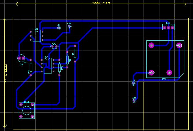

Может мне кто поможет нарисовать плату,травить плату я умею.Детали -питание NE555, КРЕН 5А,КЦ407А., МОС 3041,на выходе .ТС122-25,.Ещё не понятно R1и R2 сколько килоом?Наверное 470К и 180К-подстроечные.Прошу сильно не ругать,готовое я сумею спаять.Размер платы 11 см х7см, внизу с права вырез в плате под трасформатор 3,5 х 3,5 см.

Блин вот у меня 5 деталей, а я запутался, вот схема http://www.radioman-portal.ru/pages/238/index.shtml
посмотрите плату правильно нарисовал !!! :))

Все правильно, но как-то запутанно...
Я бы сделал так (ОУ сдвоенный):
Lin OUT.lay [40.81 KiB]

Кстати, а выход там стерео или моно? Если стерео, то надо на второй половине ОУ то же сделать.

Не изначально нужно для моно!!!
12.JPG [45.3 KiB]

Ну вот пойдёт,а я что-то запутался.А плата такая,дык корпус такой под неё.Как я и писал ещё вырез сделаю с права под трасформатор питания,вот и меньше будет места на плате.(сдвину дорожки)! Спасибо за помощь! :beer:

А Общий провод почему никуда не идет(от стабилизатора)? Халтура! :)) (кстати, я даже схему не смотрел, а на печатке сразу увидел :)) ). Внимательнее надо быть. Отсюда и схемы не работают.
