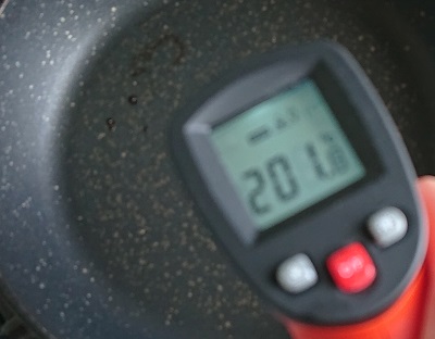

Думаю, да, нагревается. Потому что то же мясо жарится в духовке при 200-250°.
Температура активации канифольных флюсов - около 170°.
Вот тут русскоязычная информация по тематике: http://www.elinform.ru/articles_2.htm
Кстати, измерил температуру сковородки. До 200° нагревается запросто примерно за минуту! И даже выше можно. Так что пожарить плату можно и с обычным припоем 60/40, все как раз будет. Потренируйтесь вначале на smd-резисторах припаивать.

Вроде припаялось, но я уехал и пока не могу доделать и проверить ;( почему то припой пожелтел местами.
Правда не заметил чтобы что-то плавало, но когда остыло то прилипло.
