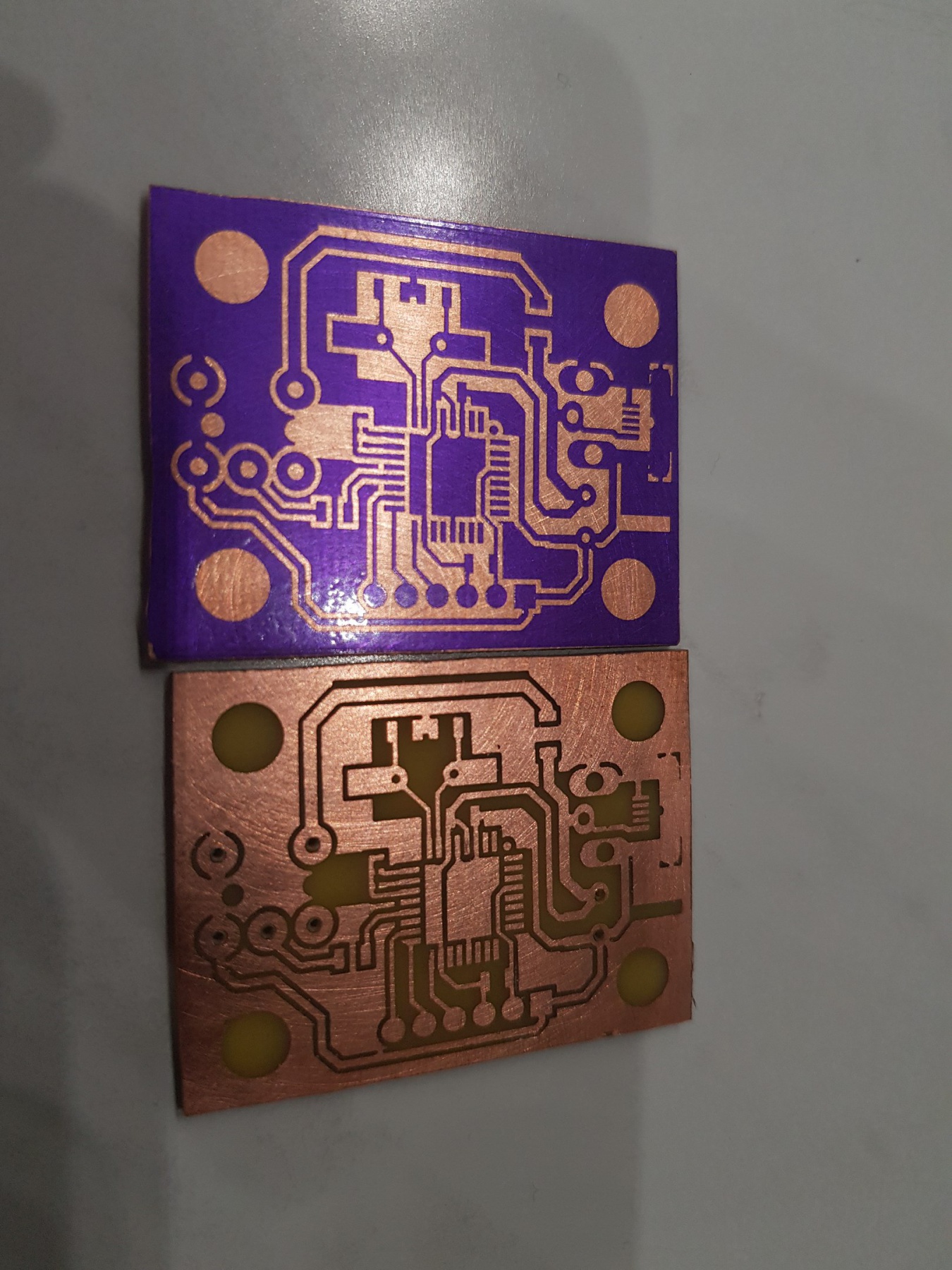

Вот мой первый опыт работы с фоторезистом. Я его клею на предварительно зашкуренную мелкой наждачкой, отмытую с мылом и обезжиренную спиртом плату в тазике с водой. Когда вытаскиваю, выгоняю пальцами все крупные капли с водой, а потом маленьким резиновым рекелем всю остальную влагу. Когда вода вся выходит, протирая попутно тряпочкой. Обрезаю все лишние края и под листком обычной бумаги а4 проглаживаю утюгом сначала со стороны фоторезиста, а потом и с обратной. Только с температурой надо быть аккуратнее, а то фоторезист начинает плавиться и пузыриться. Ну, а дальше фотошаблон, сверху стекло прижимаю кусками сердечника от трансформатора и обычной УФ лампой на 35 ватт засвечиваю в течении двух с половиной минут с расстояния примерно сантиметров 20-30. Проявляю в кальцинированной соде, травлю в смеси перекиси водорода с лимонной кислотой и чайной ложкой поваренной соли.
Рисунок хороший. Но, видны очень крупные царапины. Это результат чистки меди наждачной бумагой. Где - то прочитал и давно променяю для чистки смесь мелового раствора в воде и аммиака. Мел их хозтоваров, аммиак из аптеки. Работаю зубной щёткой. Тщательно промываю холодной водой и сразу приступаю к мокрой накатке фоторезиста. Отслоения фоторезиста из за плохой адгезии не наблюдается.

На самом деле не крупные, просто довольно близко сфоткал. На глаз просто так не видно. Хотя признаю, не самой мелкой наждачкой зачищал. Плюс конечно же это была наверное 6 или 7 попытка :kill:

Кстати насчет соды. В известном магазине на букву "Ч" покупал баночку 200гр - 100 рублей всего. Оттуда же кстати и фоторезист. Чем так вот мучаться переводя фоторезист, лучше один раз купить и не знать проблем. У меня были проблемы с наклейкой ФР без пузырей. Пока не попробовал клеить под водой, наверное метр потратил впустую.
Очень возможно, магазин "Ч.." находится в г. "М..". А ехать туда ни сегодня не завтра не собираюсь. Когда соберусь, обязательно привезу эту соду и попробую. А сейчас думаю, что ещё могло измениться. Раньше получалось,
А сейчас почему - то перестало получаться. Рисунок фоторезиста на первый взгляд чёткий, но при сильном увеличении виден прозрачный остаток недопроявленного фоторезиста. Эти участки травятся, но очень плохо.
А может быть засветка? Раньше я латр не ленился в ванну притаскивать. А сейчас - не стал. Лампочка может быть мощнее вкручена. Кто - нибудь с этим сталкивался? Какое нужно освещение, что бы была гарантия, что не будет засветки? Подскажите.
Запросто.. Я, вспоминая свои старые опыты с фоторезистом (при том же наборе УФ- ламп- 5 штук по 9 ватт) засвечивал 2,5 минуты, а сейчас свечу всего 45 секунд!! Когда пробовал, то начал с выдержки 2 минуты, и вот постепенно дошел до 45 секунд. Как раз и получалось- засвеченные участки остаются, незасвеченные- смываются, если выдержка большая- (пересвет)- то тёмные участки фотошаблона всё равно просвечиваются..
Если бы фотошаблон был бы (в нужных местах) АБСОЛЮТНО непрозрачным, то светить можно было бы долго, но, к сожалению, ничего "идеального" не бывает, поэтому время засветки надо ЭКСПЕРИМЕНТАЛЬНО подбирать так, чтобы то, что должно быть засвечено- успело засветиться, а то, что не должно засветиться- не успело засветиться..
