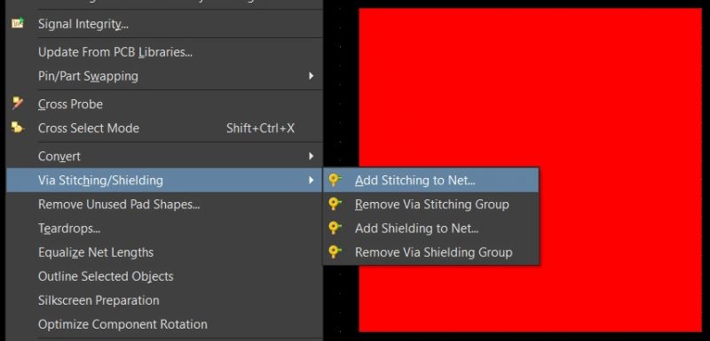

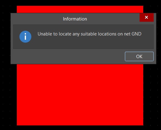

Хотел попробовать прошить полигон Viaсами, выдает ошибку не может найти место. AD 23.60

timer32, а с обратной стороны полигон того же нета есть?
Да. Работает такой режим :shock: Изображение Изображение

Какого размера полигон? Если там пады есть, то через них не прошивается.

Всем спасибо, получилось победить :kill:

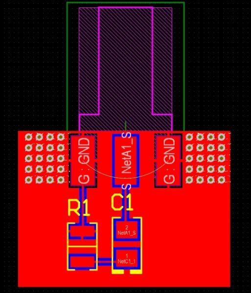

Подскажите как отключить связь с GND в схематике, чтобы при передаче на PCB не было общего
соединения, но учитывалось связь как GND. Вот как на этой плате
В Дипе можно было не трассировать сеть GND, потом можно было соединить с полигоном, а тут не понять :shock:
Залей полигоном, подключенным к GND. Или я не понял вопрос.

Да так у меня получается, но в ролике связи с землей отсутствуют, хотя на ногах висящих в воздухе
обозначение GND :shock: В ручную просто землю не развожу, потом через полигоны. Просто хотелось
через авто-роутер но настроек не нашел как в DP :idea:

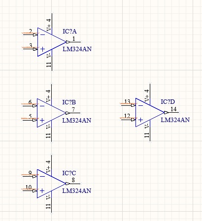

Беру одну LM324 вылазит 4 корпуса AD 23.8.1 :shock:
Удалите старые компоненты с платы, пронумеруйте элементы в схематике (Tools -> Annotation -> Annotate Schematics Quietly), чтобы все части компонента были с явно одинаковыми номерами и еще раз попробуйте перенести изменения в PCB.

Пересмешник спасибо, получилось :kill:
