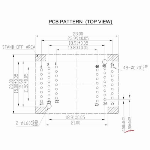

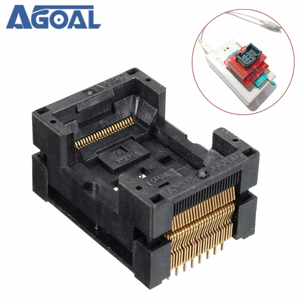

Здравствуйте.
У кого есть библиотека компонента TSOP48 Socket для Eagle как на картинке?
Поделитесь пожалуйста.
Спасибо.

Deoptim, мала вероятность, что это есть в стандартных библиотеках. Ссылку на это, с размерами и обозначениями, сделаю.

Deoptim, проверяйте.
Не уверен, что на рисунке правильно обозначены вывода 47; 48.

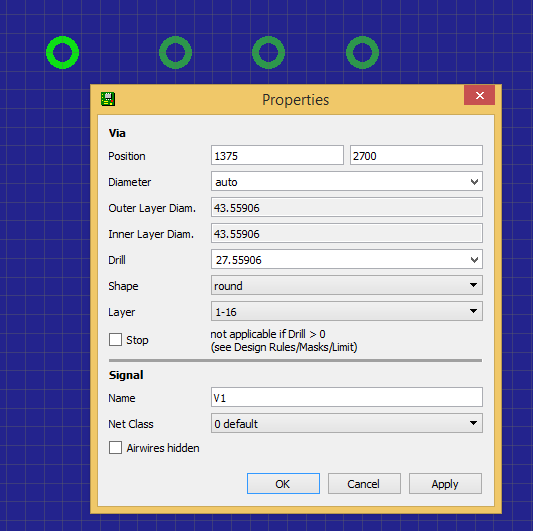

А вот еще вопрос по переходным отверстиям. Необходимо соединять два полигона на обеих сторонах платы. Если просто ставлю переходное, то оно отделяется зазором от полигона. Если дать имя отверстию, как и полигону, то нормально соединяются. Но таких отверстий блин пара десятков. И каждому присваивать одно и тоже имя? Может проще можно?

Land, это не просто "имена", это то, что даёт Орлу понять, что и с чем соединять. И пара десятков это мелочи. Копируете в буфер обмена и вставляете.

Можно заняться "вышиванием": просто тянуть дорожку GND вверх-вниз-вверх-вниз. А потом дорожки удалить.
Но я делаю так - просто копирую одно отверстие GND много раз.

uldemir, с копированием есть маленькое неудобство. Автонумерация Net идет. И надо каждому отверстию лезть в имя и имя менять. Но раз механизма нет, буду так извращаться.

У меня не идёт... Вот только что попробовал нажал copy, ткнул в одно переходное отверстие GND, ткнул в другом месте и всё в порядке. GND1 идёт, только если копирую группу, но тогда нужно только просто переобозвать цепь, и вся эта группа соединится куда надо.

ну вот и у меня засада в том, что цепь называется V1. И соответсвенно получаю цепи V2, V3 и т.д. и руками все это править надо.

У меня версия 7.7.0 Make и при копировании не инкрементирует
Когда поставил первое переходное отверстие, его имя, разумеется было не правильным. Кнопкой Name назвал V1 и потом это же переходное отверстие командой Copy скопировал и у всех копий осталось 'V1'.

А у меня 9. Может где-то в настройках надо рыться.

Версия 8.6.0 - инкремента в нумерации имён при копировании нет. Что, вообще, логично - если копия отличается от оригинала, это уже не копия.
