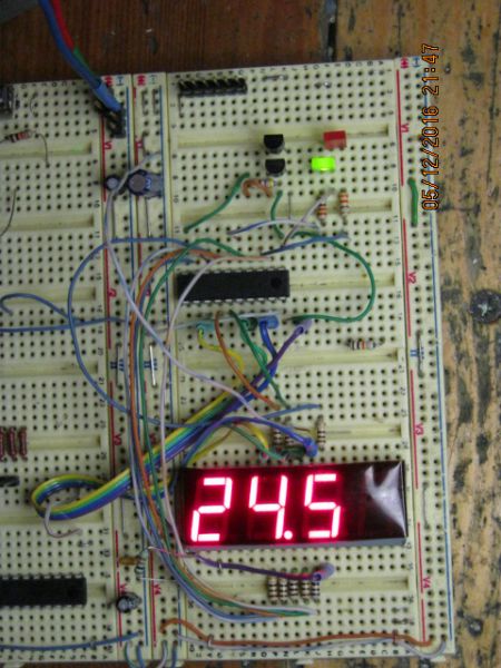

зы.. Вообще- то, я как- то термостат делал (на макетке, проверял схему на работоспособность)- он мог включать или отключать нагрузку при достижении заданной температуры..-

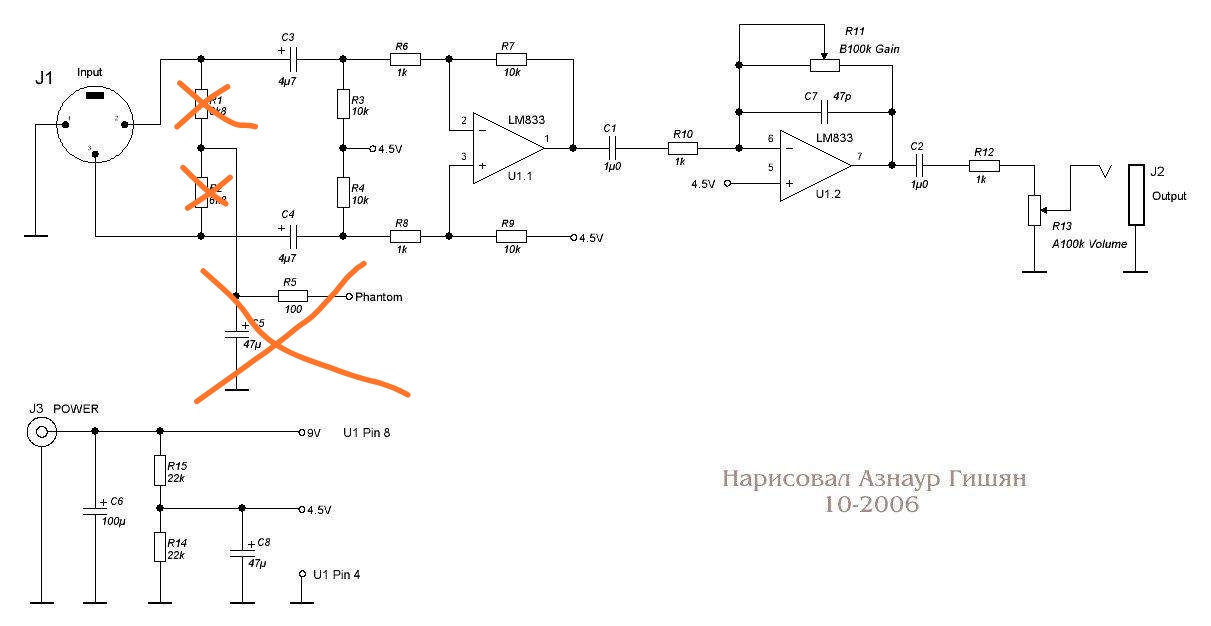

Всем привет!
Прошу помощи в отрисовке несложной платы.
Пойдет файл в лейке или pdf, чтобы я смог его распечатать и отутюжить.
Размещать буду в корпус по типу гитарной педали, маленький размер имеет значение.
Это усилитель для динамического микрофона, балансного - уверен многим пригодится, особенно если вы поклонник советских и профессиональных микрофонов.

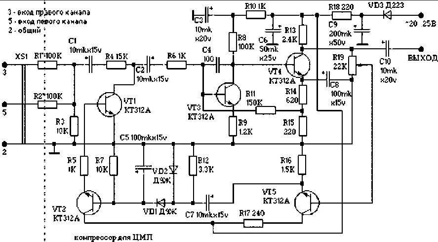

Здравствуйте. Сможете нарисовать печатную плату в lay, вот схемки.

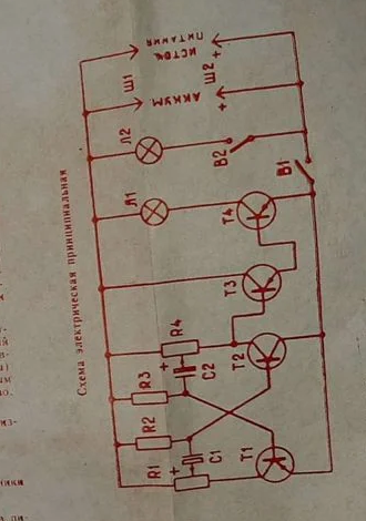

Здравствуйте, не могу нарисовать плату. Плата от светового устройства. Фонарик+мигалка. Выполнена на германиевых транзисторах и навесным монтажом. Хотелось бы заиметь плату в более нормально виде. Транзисторы я найду.
Вот принципиальная схема:

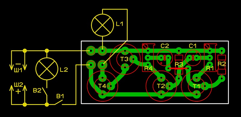

Пробуйте.
Могу выложить ссылку на файл платы в Sprint-Layout.

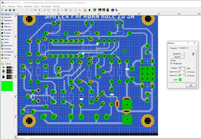

Ну, схема не так уж и элементарна, двухсторонка..
У вас ваша "рыба" немножко не совпадает с картинкой, или вам ещё и размер платы нужно изменить?
