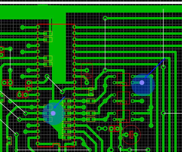

в плате МК, есть отверстия установленные близко друг к другу
Действительно есть, как минимум, пара таких отверстий. И требование в 0.2 мм. между ними правильное - в противном случае карбидные свёрла ломаются, как спички, проверено многократно.
Обе платы указаны в карте заказа как 2х сторонние, однако по gerber-файлам на верхнем слое top нет проводников или хотя бы площадок на металлизированных отверстиях
И это справедливо, так как тот же макет МК выполнен так, что только 27 отверстий в нём указаны, как металлизированные, остальные металлизации не имеют, соответственно и в герберах ерунда.

да точно, внимательно просмотрел платы, на плате много невидимых пятаков, один из них видно на скриншоте:Изображение
для некоторых указано, что это переходное отверстие(проложена связь) для других нет, в общем автору нужно еще раз свои платы внимательно перелопатить:)

java, нет, конечно. Сесть и планомерно привести макет с правильному виду - указать металлизацию на всех отверстиях, указать правильные диаметры отверстий, найти и сделать отступы у отверстий, которые слишком близко друг к другу - Вам ведь в письме с завода указали на ошибки, которые нужно исправить.

ловите, вы там не все пятаки 0.05мм вычистили, да и вообще печатка как курица лапой делала :shock: , а на будущее рекомендую диптрейс, мне почему то думается, вам там будет проще создавать платы.
