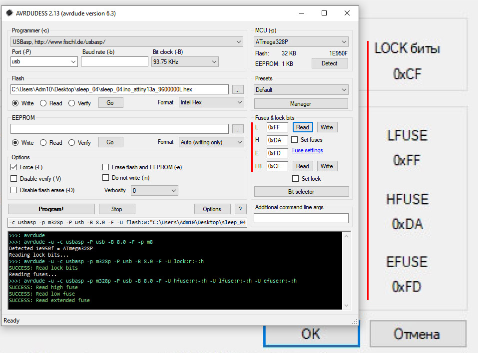

Запускать МК при подключенном кварце от внутреннего тактового генератора конечно можно попытаться - но там ведь и фузы менять надо - а эта процедура в ардуиноIDE обычно "по умолчанию" при простой загрузке скотча не выполняется (а для смены частот генератора /кварцев нужно еще и "платформу" с мультичастотным меню установить).
Для загрузки фузов в комплекте с бутлоадером в "чистый" (после операции "общее стирание") МК используется опция IDE:
"инструменты -> записать загрузчик" плюс та запись делается минимум через ардуиноISP программатор (или чего есть в наличии по соответствующему списку на вкладке IDE),
или установку соответствующих настроек фузов делать на отдельной софт - оболочке и железке программатора.

С фьюзами всё нормально, иначе и модуль с CP2102 с МК нормально не работал бы, а он нормально работает.
Internal8.jpg [155.66 KiB]

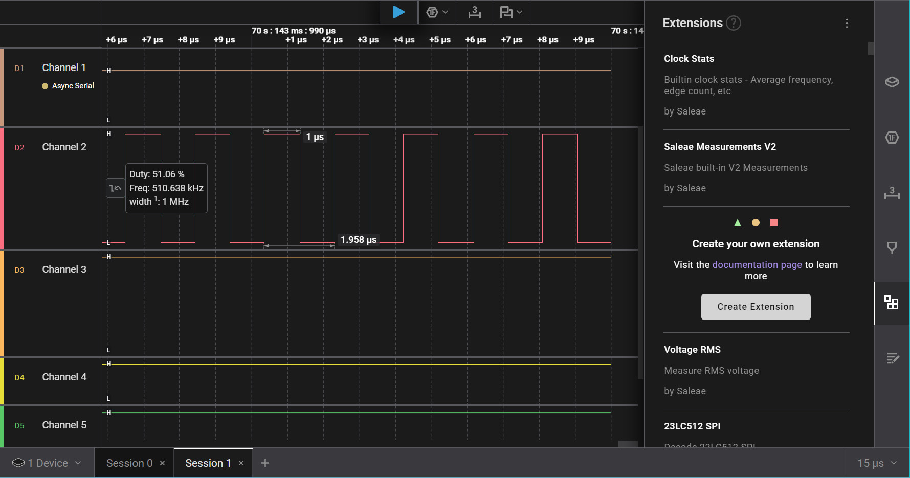

Давайте "сократим неизвестные" :). Какую частоту получаете на Arduino выводе 9?
должно быть: 16 MHz -> 1000000 Hz, 8 MHz -> 500000 Hz.
510.638kHz. Ещё раньше проверил: установил CKOUT, на 14 ноге МК появилась частота 8 MHz.

нанка 16 МГц олд бутлоадер
BOB51, да, нахожу те же фюзы, есть Arduino Nano на 16 MHz, включил к USBasp:
