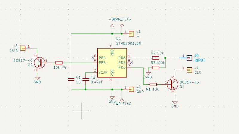

Подскажите, пожалуйста, по микроконтроллеру stm8s001j3. Выбор на него пал из-за 5В и 8 ножек, мне больше не надо в поделке. т.е. меньше места только лучше.
В спецификации к микроконтроллеру написано
The PA2, PB0, PB1, PB2, PB3, PB6, PB7, PC1, PC2, PC7, PD0, PD2, PD4, PD7, PE5 and PF4 GPIOs should be configured after device reset in output push-pull mode with output low-state to reduce the device’s consumption and to improve its EMC immunity.
т.е. назначить на выход в режиме пуш-пулл эти ножки и назначить низкий уровень.
в другом же документе an5047 приведен пример кода настройки этих ножек, но там настраивают их просто на выход без пуш-пулл (DDR=1) и никакого низкого уровня на них не назначают( ну это ладно возможно он по умолчанию такой). И пишут
After the device reset, those GPIOs are configured by hardware into input-floating mode. It is recommended to set them into output-mode/low-output-level state.
Код:

Но возникает вопрос: МК имеет порты от A до F по 8 выводов каждый (итого 48), 16 выводов, указанные в спецификации надо настроить, как указано выше, 12 выводов выходят на реальные пины МК, что делать с остальными 20-ю выводами??? Которые не имеют физического выхода на ножки МК, и не надо специфически настраивать по спецификации??
Проблема же у меня следующего плана:
МК при включении настраивает gpio и осциллятор, затем ждет импульс на входе, после отправляет сообщение по специфическому протоколу, ждет 10с и уходит в halt, просыпается так же по прерыванию на входе, и повторяет все заново. Программа все работает, но при сборке устройства и обкатке в реальных условиях, мк стал нагреваться и переставал работать(сообщение не доходило или были искажения, не проверял), постояв какое то время без питания, работал вновь. И греется он ощутимо пальцем, хотя по идее должен быть в халт режиме.
Я вот грешу на неверную настройку ножек, т.к. я все(включая 20 не указанных в спецификации) не используемые выводы настроил на push-pull и назначил в odr на них 0.
Кто сталкивался с этими МК и как настраивал gpio выводы или может сталкивался с такой же проблемой нагрева?

1. 4ygeca, ножки паркуют для уменьшения энергопотребления. если оно вас не волнует, оставьте все по умолчанию.
2. парковать, если делать это, следует все ножки. те что не выведены на корпус все равно есть в кристалле.
3. И греется он ощутимо пальцем коротыш. проверяйте свою схему на КЗ.

4ygeca, или просто бракованный экземпляр МК. У меня есть один STM32, который прекрасно работает, но греется до 60 градусов и потребляет около 200 мА даже в простое. Другой экземпляр там же работает правильно.

3. Вот схема, честно ума не дам где в ней может быть КЗ
платки заказывал. Питание берется с промышленной платы, которая нормально работает.
Возможно, смущает тот момент, что я сделал 3 таких штуки, одна давно уехала и исправно работает, но это была самая первая прошивка, плата и схема та же. одна у меня на тестовой сборке, там такая же проблема(как оказалось) и третья, на которой выявилась такая проблема. я конечно, не отрицаю, что из 5 МК, которые я заказал 2 дохлые, но как то сомневаюсь.
Сейчас собираю обратно испытательный "стенд" буду все пробовать. Спасибо
ну так залейте эту прошивку и сравните, будет греться новый камень или нет.

В общем победил я эту проблему. Кроме как косячной партии МК, у меня объяснения нет.
Когда начал разбираться обнаружил на пине 5 2.8В постоянно весящие, на 7 были 0.9В, т.е. транзисторы были открыты. Сверил с прошивкой и там да, получалось, что после отправки линии он притягивал к земле, открывая ключи, соответственно и питание на них должно быть. Но возникает вопрос почему 2.8В на одном и 0.9В на другом выводе?? И почему из-за них МК грелся??? А спустя время видимо разогревался так, что плыли частоты и сообщение уже не принималось.
В общем добавил в конце отпускание пинов в 0 и греться перестал. Хотя казалось бы нагрузка всего 2 транзистора...
Не зря на сайте ST написано не использовать эти МК для новых изделий... Очень косячные какие то, хапнул горя с ними с самого начала, когда в начале поймал ошибку в коде с неверной настройкой портов и swim слетал из-за того, что одна ножка на несколько портов. Написал предохранитель, после настройки gpio, проверял включен ли swim

Ковыряясь в коде обнаружил, что не запускал таймер на отправку в сон, после того как запустил 2 МК уснули навечно, видимо где то косякнул с настройкой таймера, что прерывание сразу срабатывало. В итоге отказался от этой затеи, до лучших времен) это больше для себя фича)

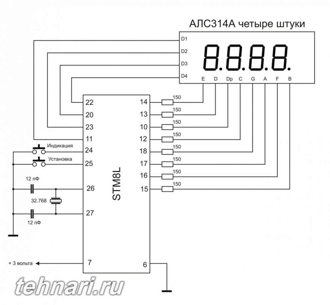

Я всё никак не домучаю наручные часы. Попали в руки другие индикаторы и я решил переделать плату под них. Индикаторы как мне показалось АЛС314А. Развёл плату, прошил, собрал, а оно не алё. Светится, но не так как надо. Оказалось индикаторы АЛС304Г. А у них общий анод, а нужно с общим катодом. И чтоб не искать новые индикаторы и не перепаивать, а сформировать их и запаять оказалось той ещё задачей.
Возник вопрос, может кто может подправить скомпилированную (исходников нет) прошивку под индикаторы с общим +.

Проще будет найти АЛС314А. Был бы ты в Москве, я бы тебе их подарил.

Здравствуйте всем! Кто-нибудь сможет скомпилировать прошивку из кода во вложении, с измененными пинами на индикатор и датчик?
В таком порядке: Пин STM было-стало: 10-17, 1-15, 2-1, 13-18, 11-19, 18-14, 15-10, 14-6, 12-20, 17-16, 16-13, 20-3.

Все таблицы массивов переписывать? Это простая, но занудная работа. Почему Вы не сделаете её самостоятельно?
И сопоставьте номерам выводов наименования портов, а то есть подозрение, что если Вы этого не сделали сразу, то и в схеме их от балды взяли, тогда вообще нет смысла что либо делать.

Номера портов сопоставил. Впишу их посередине: 10-PA3-17, 1-PD4-15, 2-PD5-1, 13-PC3-18, 11-PB5-19, 18-PD1-14, 15-PC5-10,14-PC4-6, 12-PB4-20, 17-PC7-16, 16-PC6-13, 20-PD3-3.
Теперь во всех файлах, или только определенном, искать упоминание наименования портов и менять (типа как в arduino ide)?

если наименования портов совпали, то ничего менять не требуется.
