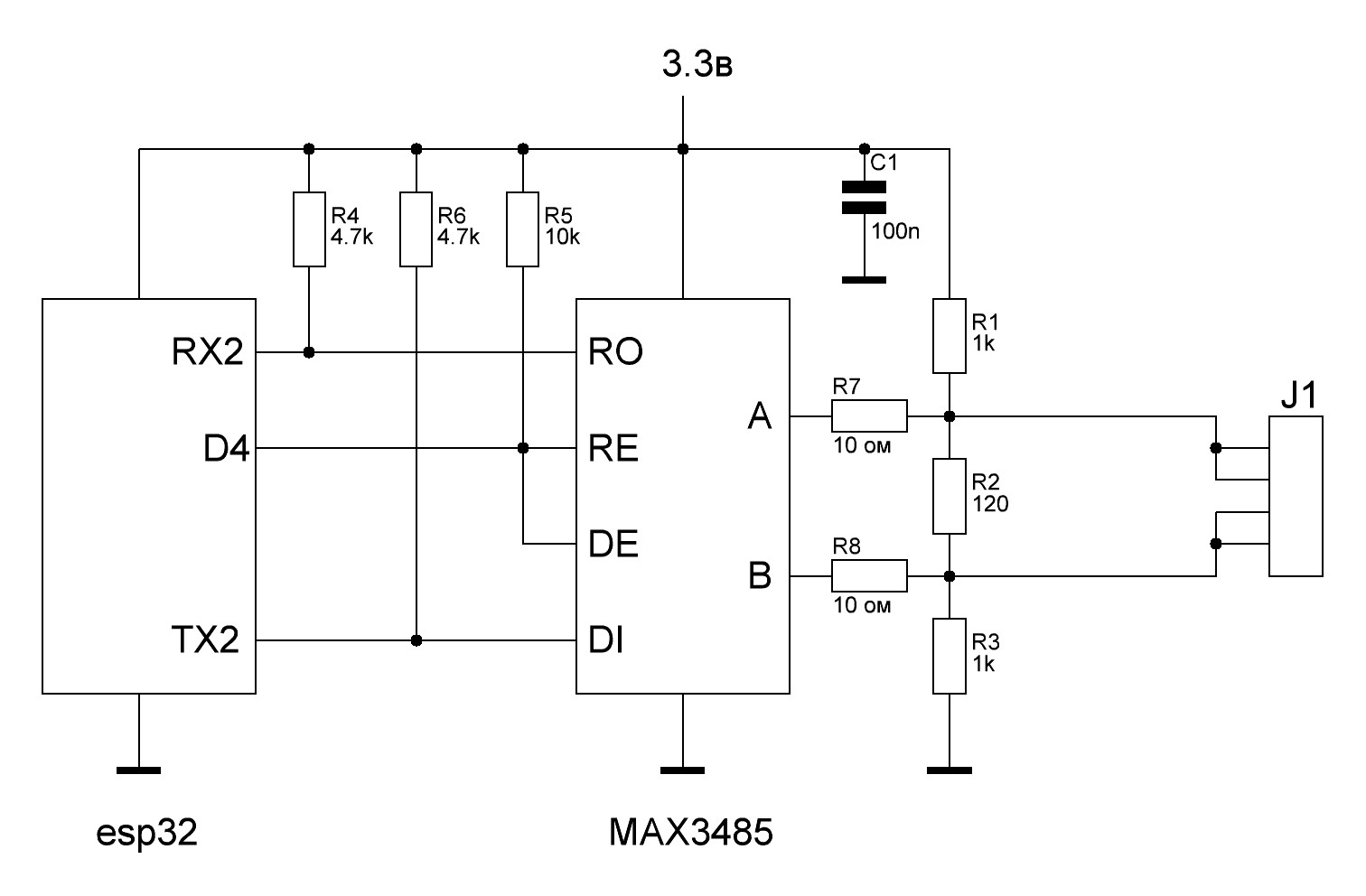

R4 R5 R6 правильнее ставить возле есп или 485 ?
и R5 лучше притянуть к + или - ?
судя по схемам их кто туда кто сюда притягивает вроде как бы без разницы ...
 Заголовок сообщения: Re: Мелкие вопросы по МК и ПЛИС.
СообщениеДобавлено: Чт июн 01, 2023 11:39:02
Карма: 67
Рейтинг сообщений: 1065
Сообщений: 19867
R4, R5, R6 ставить ближе к приёмнику сигнала.
R5 подтянуть туда, где чаще чаще будет находиться трансивер (в каком состоянии).
Измерить нннада?

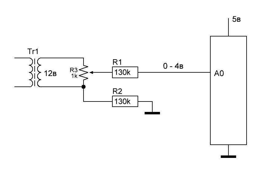

насколько безопастно так оцыфровать макушку переменного напряжения в 50гц ?
в теории отрицательная полуволна будет давать чоткий 0
и у нас будет 10мс паузы
далее через функцию фиксирую максимальное число ацп в положительной полуволне которое будет говорить нам о текущем напряжении переменки
далее обнуляю максимальное ацп в течении отрицательного напряжения
и всё по новой
СообщениеДобавлено: Пт июн 02, 2023 11:24:55
Карма: 31
Рейтинг сообщений: 846
Сообщений: 5870
Откуда: Протвино
Di123, безопаснее всего вместо диода поставить резистор 100..510k, тогда можно хоть 240V AC туда дать. отрицательная полуволна и превышение Vcc надежно отрежутся канальными переходами fet в gpio. чтоб при обрыве цепи была определеннось - еще ~ такой же резистор на землю.
СообщениеДобавлено: Пт июн 02, 2023 11:55:40
Зарегистрирован: Пт авг 05, 2016 04:47:49
Сообщений: 1121
имеете в виду такое в качестве проверки ?
сомнительно конечно у транзистора же тоже есть напряжение пробоя а учитывая закрытый транзистор своим сопротивлением значительно превысит сопротивление R1 + R2 и на нём копится соответственно большее напряжение
СообщениеДобавлено: Пт июн 02, 2023 13:26:31
Карма: 31
Сообщений: 5870
Откуда: Протвино
Di123, на gpio не может быть напряжения за пределами Vss-0.7V, Vcc+0.7V пока высоким током не убили выходные fet gpio . резистор последовательно входу гарантирует что ток будет ограничен. единственное если напрямую 240V то скажем резистор размером 0603 может пробиться и тогда усе. 1206 - уже ок для таких напряжений.
если хотите именно измерять огибающую то нужен делитель из 2 резисторов, такой чтоб максимальное ожидаемое напряжение делилось до попадающего во входной диапазон ADC. напр для 240V AC (370V max) 330k и 2.4k от gpio на землю (можно подстроечный, но это несовресменно, лучше скорректировать софтом).
если просто детектировать переход через 0 например то 2 одинаковых резистора 330k и все.
