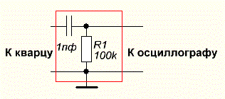

3. Как при помощи осциллографа посмотреть генерирует ли кварц на плате нужную частоту / работает ли вообще ?
Т.е один конец осциллографа я подключаю к земле, а второй куда ? К любому выводу кварца ?
А то имеется осел за 1500$, а нифига не показывает..... :facepalm:
В общем- то НИКАК, осциллограф слишком большая нагрузка на кварц, обычно происходит срыв генерации..
Хотя "принципиально" вы правильно написали- "один конец" на "землю"..

В принципе можно и осциллографом проверить генерацию, если непосредственно возле кварца припаять такую RC цепочку.
Показания будут занижены по амплитуде, но увидеть их можно.

Остаётся найти кондёрчик на 1 пФ :))
 Заголовок сообщения: Re: Внешний кварц и его конденсаторы.
СообщениеДобавлено: Вт май 21, 2024 23:04:09
Карма: 68
Рейтинг сообщений: 1961
Сообщений: 12867
у меня есть на 1.8 аж несколько тысяч штук....
