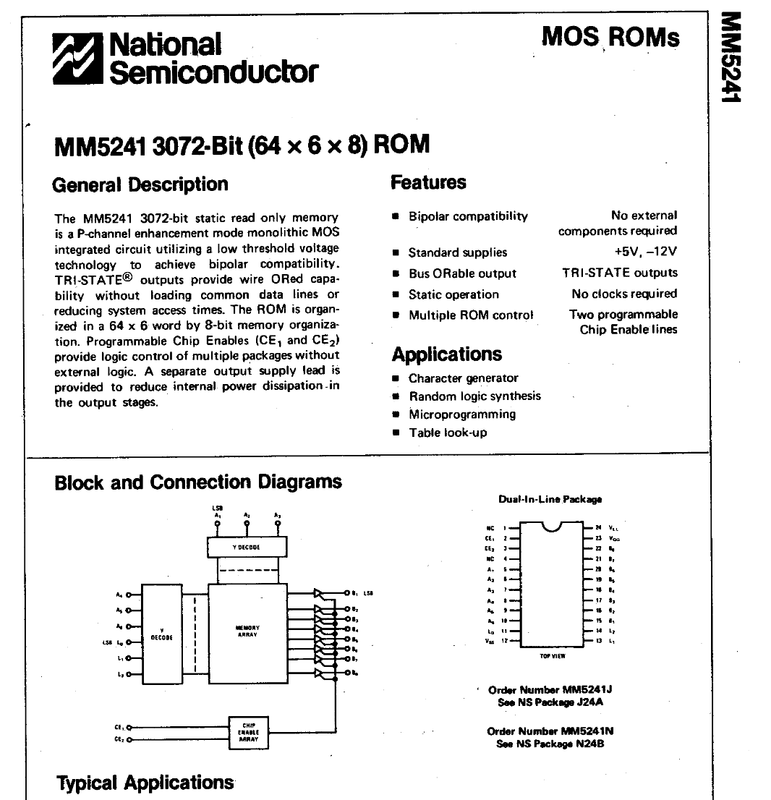

Дисплей позволяет вывести предварительно записанные в знакогенератор символы, имеет буфер на 256 символов.
Разрешение дисплея: 32 столбца на 8 строк.
Требуемые напряжения питания: +150В (150мА), -12В (100мА), +5В (1А). Дисплей требователен к качеству питания.
Интерфейс подключения: IDCC-34MR.
Распиновка и предзаписанные символы:
Принцип управления: установить управляющие пины в соответсттвующее состояние, задать начальный адрес на шине адреса А0..А7, записать адрес (AW), задать код символа на шине D0..D5, записать символ (CLOCK). Повторять последние два действия для вывода строки. Более подробно приведено в коде, ниже.
Дисплей состоит из 3 плат: плата плазменной панели, плата драйвера, плата управления.

MM5241 является ПЗУшкой:
Это потенциальная возможность заменить фонт. Вероятно, если отреверсить схему то появится возможность даже увеличить размер ПЗУ знакогенератора до полноценного КОИ7 или даже KOI8R/CP866/CP1251.
