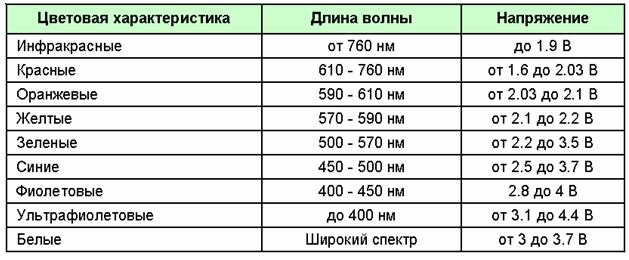

В основном это подключение применяется для светодиодов. Тогда расчет резистора такой:
Rгасящий = (Uмк –Uсв) /Iсв
Uмк – напряжение на выходе МК.
Uсв - падение напряжения на светодиоде.
Iсв – рабочий ток светодиода (чтобы не превысить максимальный ток через вывод МК, лучше брать на 20% меньше, пусть будет запас).
Таблица падения напряжений светодиодов в зависимости от цвета:

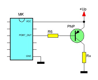

PNP транзистор
3:
Схема с открытым коллектором
Схема с общим эмиттером
Схема инвертирует сигнал - управление логическим "0"
При таком способе НЕЛЬЗЯ подключать нагрузку с большим напряжением питания, чем питание МК
(в случае не с МК для закрытия подавать на базу напряжение не ниже чем на эмиттер )
1:????? Встретил такое утверждение при подключении семисегментников:
«Общий вывод (выбирающий разряд) подключается через транзисторы. Это NPN транзисторы замыкающие вывод на землю для индикаторов с общим катодом или PNP транзисторы, замыкающие на линию питания для индикаторов с общим анодом. Во втором случае можно использовать отдельные линии питания для индикатора и для микроконтроллера.». Почему для индикаторов с общим анодом не делать эмиттерный повторитель на NPN, ведь в случае с PNP все равно нельзя применить большее напряжение питания, только используя до него ключ на NPN.
4:
Эмиттерный повторитель
Схема с общим коллектором
Напряжение на эмиттере повторяет напряжение на базе
Такая схема (ОК) усиливает ток и не усиливает напряжение
2:???? В таком ключе тоже ведь нельзя подключать нагрузку с большим напряжением питания, чем питание микроконтроллера?.
3:???? Какие преимущества применения ключей с PNP транзисторами?

4???? Какие минусы такой схемы, вроде второй транзистор не входит в режим насыщения? R1иR2 как рассчитываются?

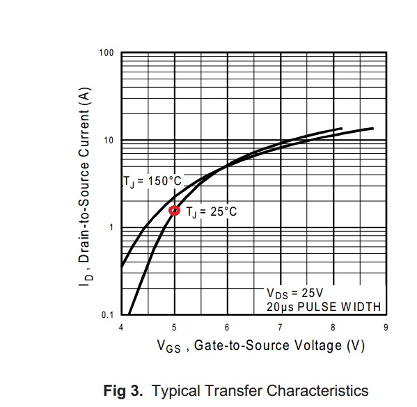

Автор:  Wolf_X [ Вс сен 13, 2015 14:12:37 ]
Заголовок сообщения:  Re: Подключение нагрузок к МК. Справочник
Немного непонятен подбор полевиков. Допустим есть у меня такой IRFL014N, смотрим в даташит:
VDSS = 55V RDS(on) = 0.16Ω ID = 1.9A
VGS(th) Gate Threshold Voltage 2.0 ––– 4.0 V выходит за предел 0.5…2.5 В
Но по графику при 5В можно получить ток 1,6А то есть его можно использовать при таком токе и ниже?
Какая мощность рассеивания будет?
Есть ли определенные серии полевиков для мк
Если кого не затруднит можете привести схемы ключей с простыми буферными каскадами( биполярник или оптрон) для мощной нагрузки а можно также и с драйверами ключей
Автор:  uldemir [ Вс сен 13, 2015 15:23:03 ]
Ну и поток... на что вам ответить? Многое тут правильно. А остальное станет понятно, если понять, что все компоненты смотрят напряжения только относительно себя и их не волнует, что мы считаем общим проводом.

Автор:  Wolf_X [ Сб сен 19, 2015 14:46:43 ]
Спасибо за ответы.
После прочтения 80 страниц по ключам тут на форуме мозг вскипел. Тем не менее такие дополнения:
1)Если не ставить резистор параллельно Э-Б, то транзистор может лавинообразно открыться за счет обратного тока коллектора ( режим "с оторванной базой" ). Номинал ограничен сверху обратным током коллектор-база: ток×это сопротивление должно быть меньше 0,7 В.
2) В ключах PNP нельзя использовать нагрузку с большим напряжением питания чем питание МК (переход эмиттер - база по сути диод)
3) Р-канальный ключ управляется не относительно общего провода схемы с положительным питанием, а относительно САМОГО ПОЛОЖИТЕЛЬНОГО ПИТАНИЯ, то есть относительно своего ИСТОКА.
Таким образом, напряжением запирания на ЗАТВОРЕ этого Р-ключа будет напряжение на его ИСТОКЕ, а напряжением отпирания этого ключа будет отрицательное напряжение за затворе ОТНОСИТЕЛЬНО ИСТОКА. Таким образом такой ключ тоже нельзя питать большим напряжением питания чем питание МК - он просто будет приоткрытым. Для большего напряжения тоже нужен еще один ключ.
4) Полевые транзисторы логического уровня серии IRLML

Автор:  uldemir [ Сб сен 19, 2015 15:48:52 ]
Уточнения. По 1.пункту "Номинал ограничен сверху обратным током коллектор-база: ток×это сопротивление должно быть меньше 0,7 В." - следует уменьшить до 0.2 - 0.3в. При 0.6в на эмиттерном переходе - транзистор уже вовсю открыт!
2-й пункт надо воспринимать как и 3-й. Главная суть в том, что напряжения и токи надо смотреть относительно ключа. Если ток через эмиттерный переход идёт - ключ открыт.
Wolf_X писал(а):
Я считал что и для биполярников и для полевиков резистор ставится после базового
Тут есть еще нюанс - если резистор около базы/затвора - он изображает из себя делитель. В некоторых случаях это вредно (как в случае с полевиком - понижает напряжение на затворе), но есть случаи когда это необходимо. Вот ссылка на сообщение http://www.radiokot.ru/forum/viewtopic. ... 92#p470292 - в последнем абзаце как раз рассмотрен этот резистор для случая биполярного транзистора. И он, бывает, там необходим.

Надо было так изображать
То есть если уровень лог.1 близкий к напряжению питания, ставим до базового резистора. Если лог.1 меньше напряжения питания делаем делитель.
А для микроконтроллера ставим до и не заморачиваемся.
Осталось только разобраться с подбором полевиков по даташиту. И базовый резистор для полевиков ведь чем меньше - тем лучше, но ограничен максимальным током через вывод мк ( для 5В и 20мА ставим 300 Ом -меньше нельзя, больше - увеличиваем скорость заряда )
