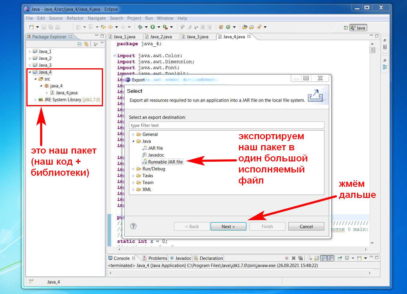

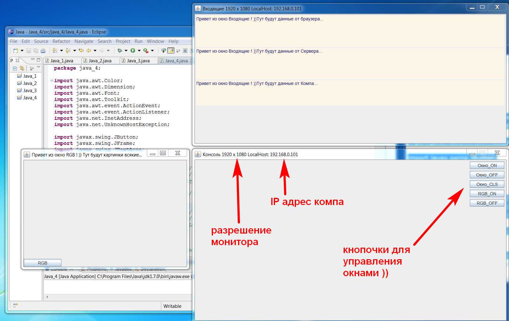

Роман здравствуйте!!!!
В Ваших сообщениях встретил вот это:
https://radiokot.ru/forum/download/file.php?id=368615
Вы не подскажете в чем и на каком языке была создана эта форма.
И еще задумался о сопряжении мк и компьютера через com_port(RS232-RS485).
У Вас есть какие нибудь предпочтения в языке для работы с COM и построении мнемосхем?
Цель в будущем создание примитивной scada (отправка команд и прием минимального кол-ва данных с мк).
Заранее благодарен.
И еще раз спасибо за прошлые уроки.

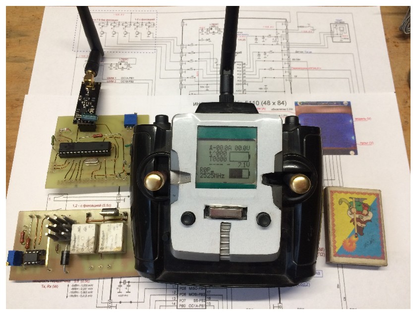

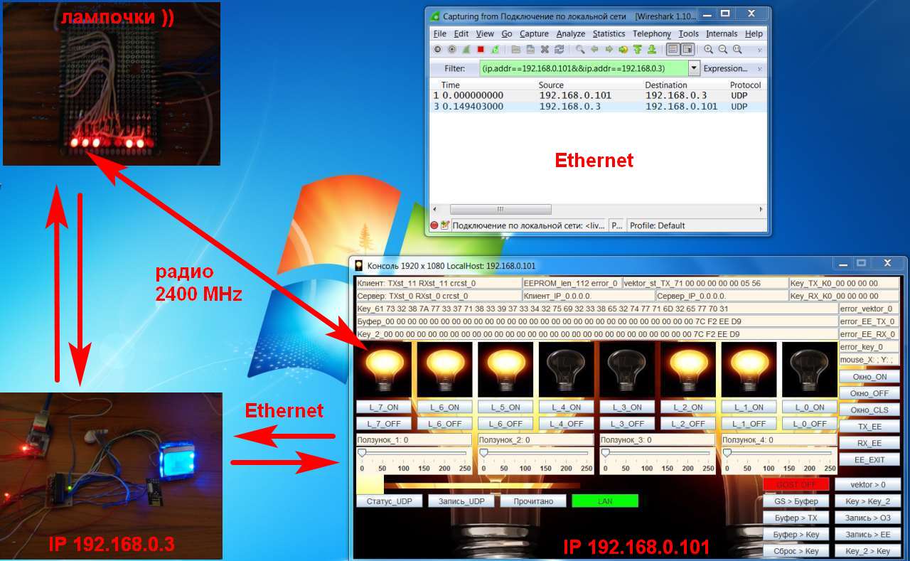

В теме Радиоуправления
https://www.radiokot.ru/forum/viewtopic ... 8&t=148087
когда мы делали разные радиоуправляемые модели
https://www.youtube.com/watch?v=qWojRM-tjP0
https://www.youtube.com/watch?v=cQme_y4TORw
https://www.youtube.com/watch?v=VvzbTWOdV3g
https://www.radiokot.ru/forum/download/ ... ?id=313952
https://www.radiokot.ru/forum/download/ ... ?id=313959
https://www.radiokot.ru/forum/download/ ... ?id=349813
https://www.radiokot.ru/forum/download/ ... ?id=349812
https://www.radiokot.ru/forum/download/ ... ?id=314856
https://www.radiokot.ru/forum/download/ ... ?id=352619
... и т.д.
мы уже сопрягали мк и компьютер через UART-TTL переходник.
UART.jpg [193.78 KiB]

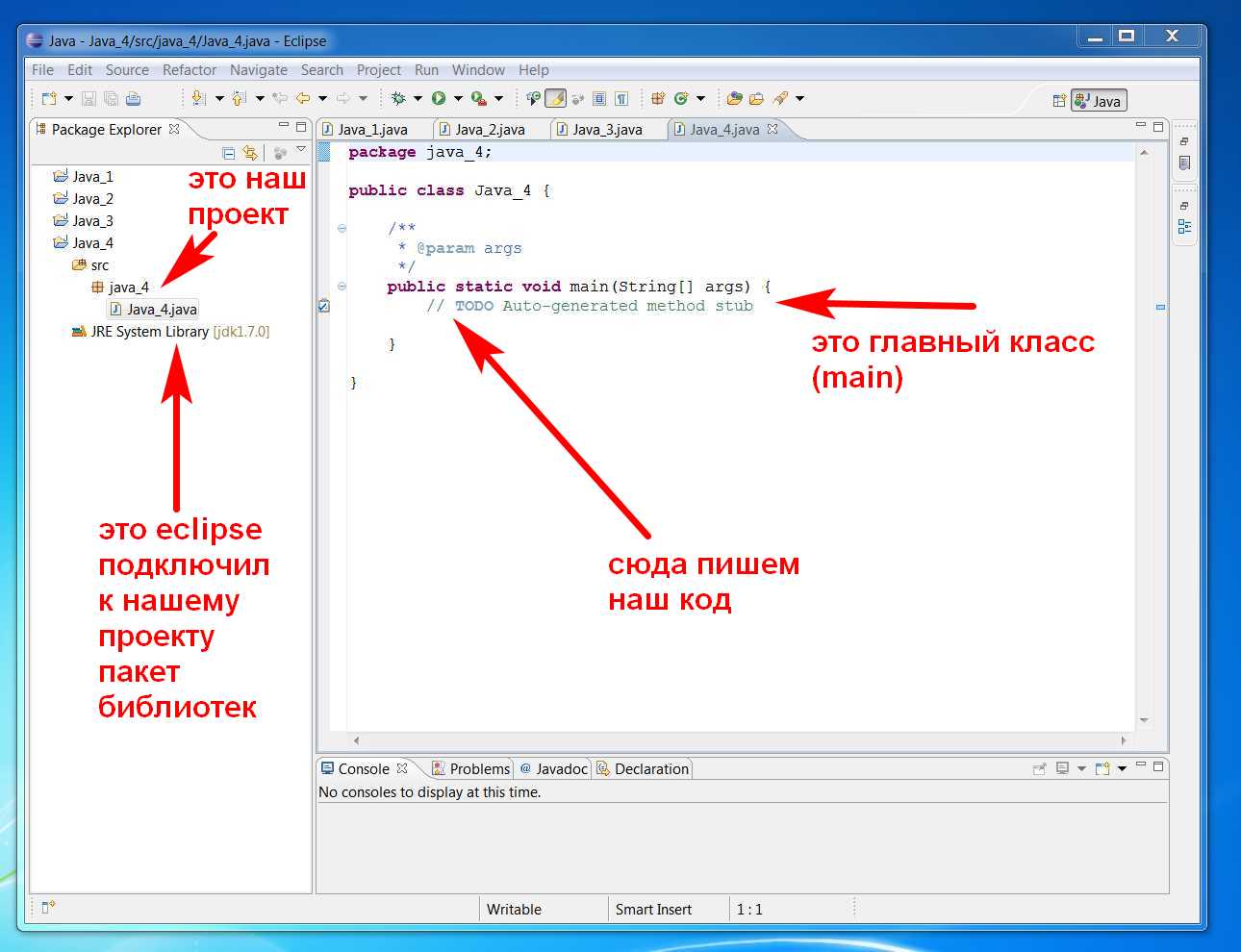

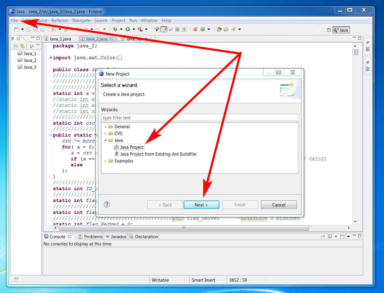

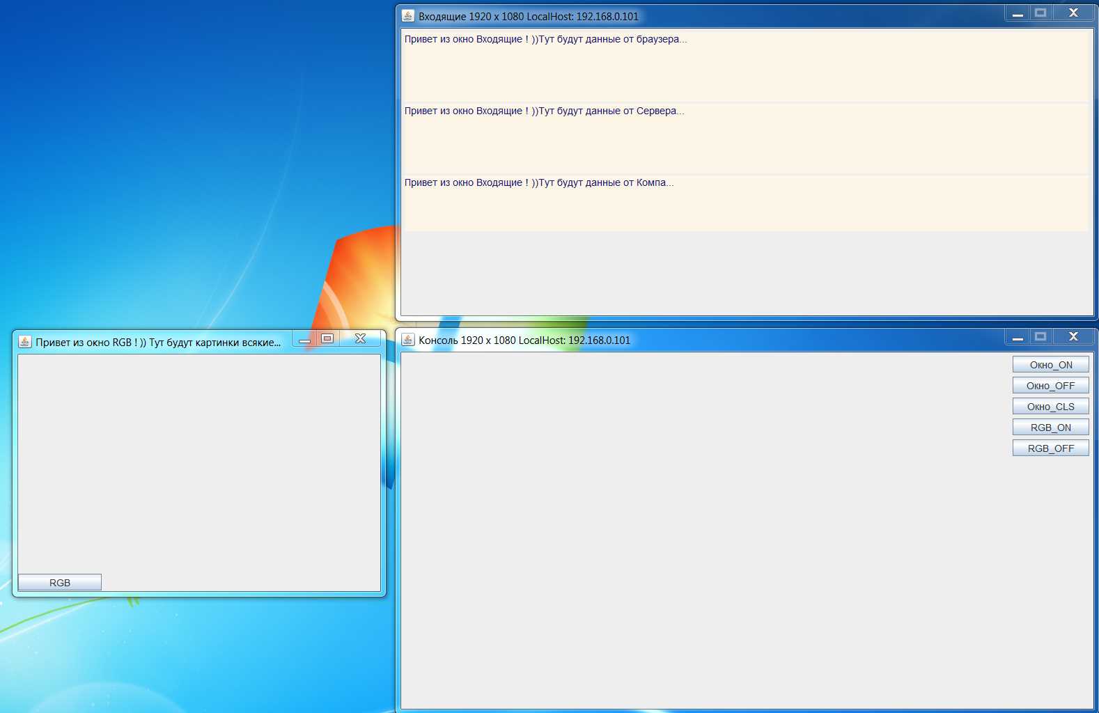

Эта форма
Java.jpg [105.89 KiB]
была создана на языке программирования Java.
:tea:

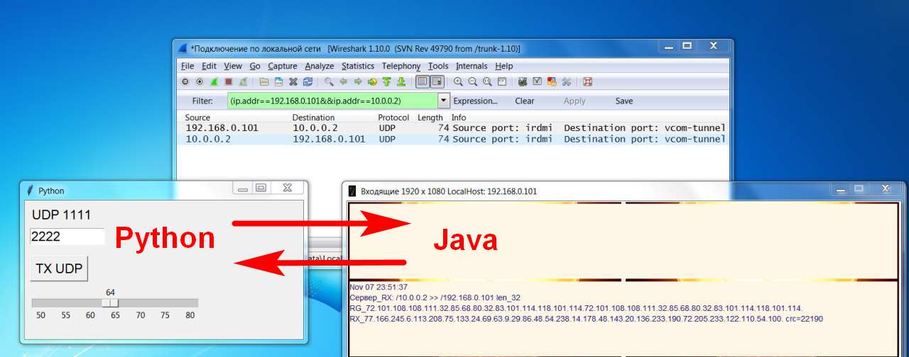

Почему Java вместо CODESYS ? Потому что Java более универсальна))
.NET Framework... Java... Python... Это всё виртуальные машины.
https://www.radiokot.ru/forum/download/ ... ?id=354495
Всё работает одинаково))
https://www.radiokot.ru/forum/download/ ... ?id=356068
... и т.д.
Любые протоколы...
https://www.radiokot.ru/forum/download/ ... ?id=354510
https://www.radiokot.ru/forum/download/ ... ?id=354511

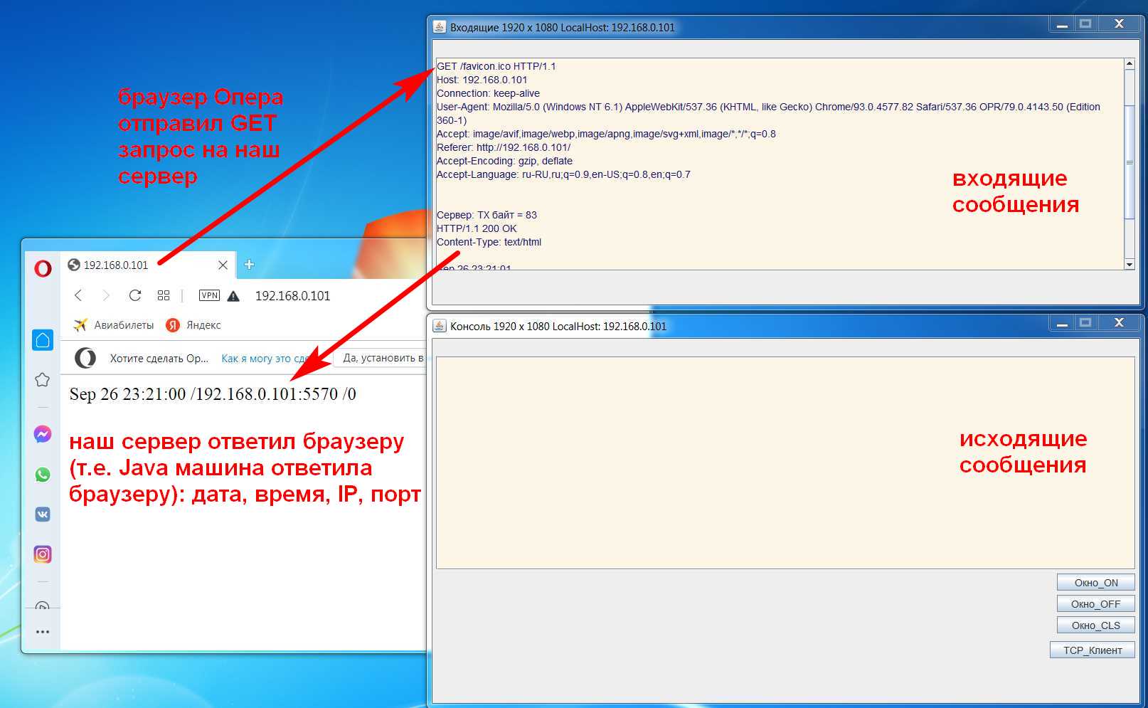

Java Сервер HTTP.
https://www.radiokot.ru/forum/download/ ... ?id=353593
https://www.radiokot.ru/forum/download/ ... ?id=353594
... и т.д.
Устарело.)) Больше не использую.

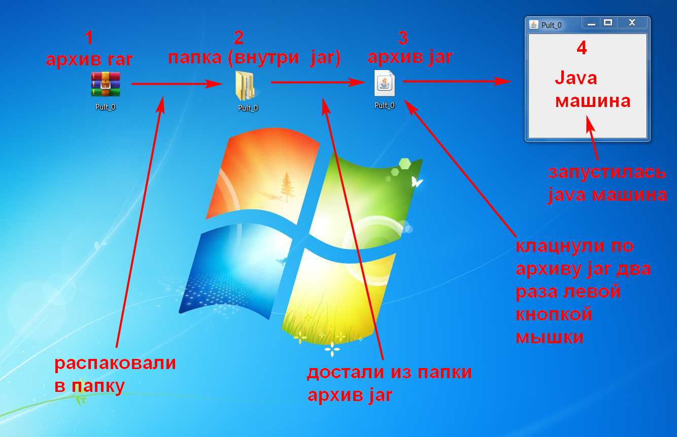

Сейчас юзаю Java Сервер UDP.
Загрузка... (можно с флешки)
https://www.radiokot.ru/forum/download/ ... ?id=352518
https://www.radiokot.ru/forum/download/ ... ?id=359890

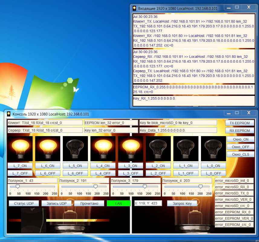

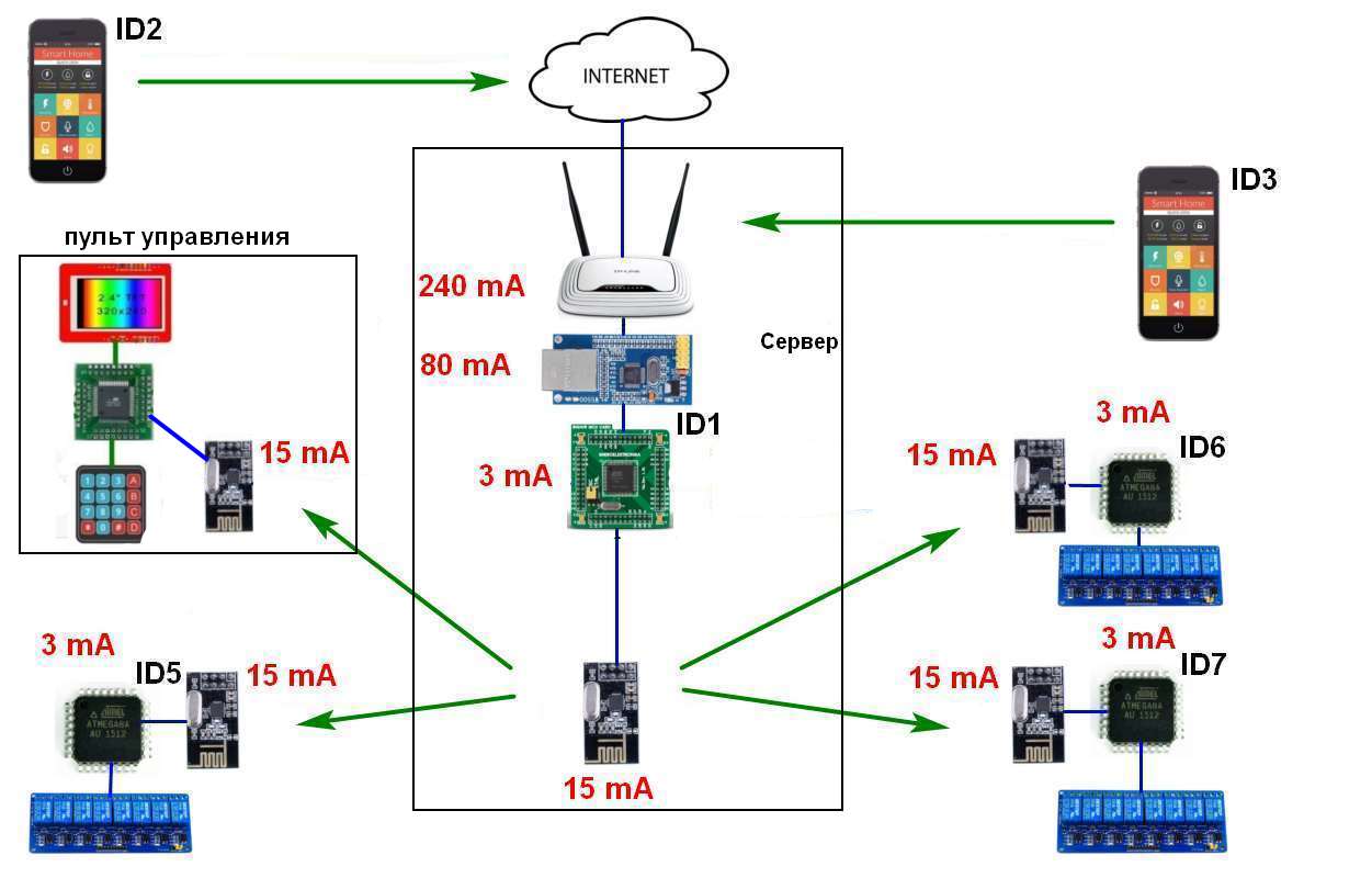

Система Умный Дом... (вместо SCADA)
https://www.radiokot.ru/forum/download/ ... ?id=352676

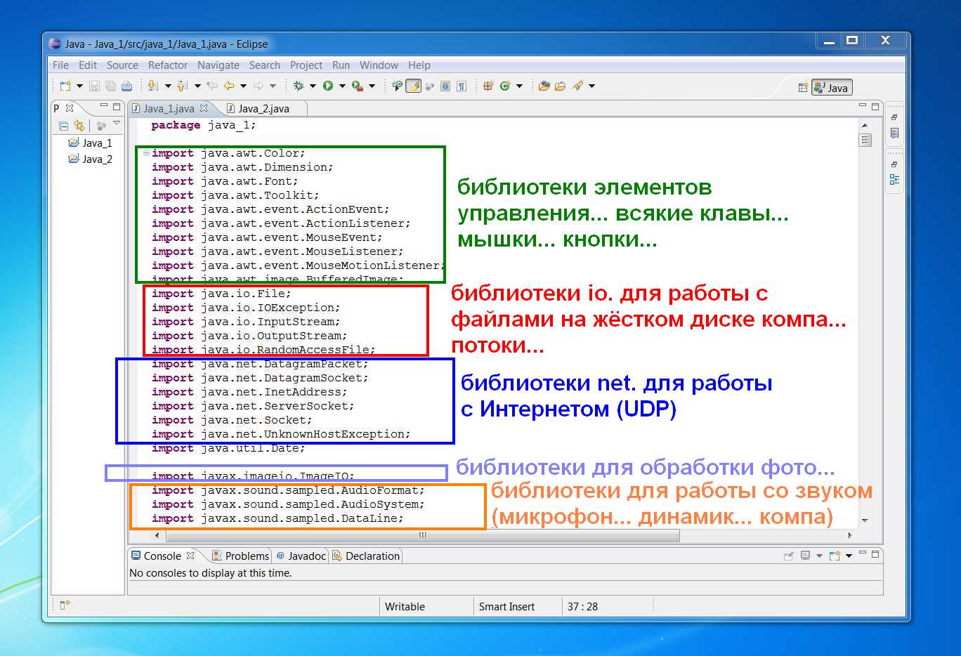

kondeg писал(а):
в чем различие между Java Сервер HTTP и Java Сервер UDP (это разные программы)?
Разница только в библиотеках.
Все виртуальные машины (.NET Framework... Java... Python... и т.д.) работают через библиотеки.
Точно так же как Ардуино))

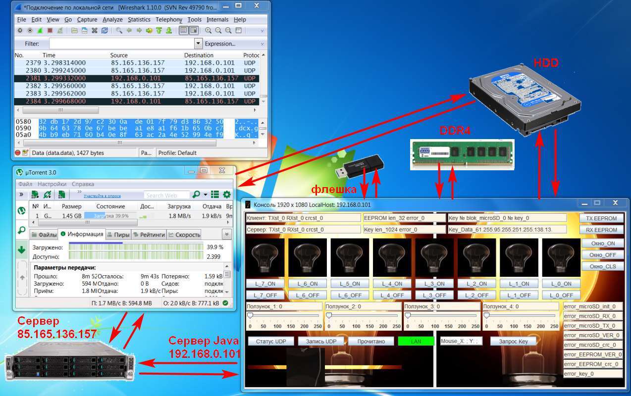

kondeg писал(а):
Читал, что UDP используется когда не критична целостность отправленных на сервер данных (видеонаблюдение к примеру).
Не правда.
Оба протокола (TCP и UDP) надёжные. Просто они работают по разному))
1- протокол TCP сам контролирует передачу данных.
2- протокол UDP не контролирует передачу данных. Это делается программно.
Например Torrent работает по UDP.
А целостность данных Torrent контролирует программно.
Torrent.jpg [144.85 KiB]
Вы хотите сказать что у Torrent не критична целостность данных ?)) :)))

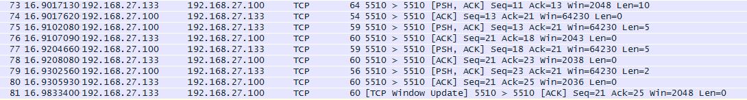

Протокол TCP работает просто.
1- браузер отправляет данные на сервер.
2- сервер отправляет пакет подтверждения получения данных - ACK.
(ACK - это сокращённо от "квитирование").
TCP.jpg [115.13 KiB]
Так обеспечивается целостность отправленных на сервер данных.
Причём сервер может после каждого принятого пакета от браузера отправлять пакет подтверждения получения данных - ACK.
А может после нескольких принятых пакетов от браузера отправлять один пакет подтверждения получения данных - ACK.
TCP ACK.jpg [129.23 KiB]

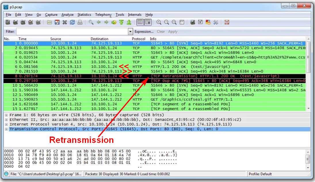

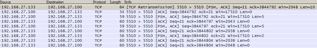

И наоборот.
1- если сервер отправляет данные браузеру.
2- то тогда браузер отправляет пакет подтверждения получения данных - ACK.
Если по какой-то причине ACK не получен, то отправка данных повторяется.
Вот например по какой-то причине сервер не получил от браузера пакет ACK.
Поэтому сервер отправил данные браузеру повторно.
повтор передачи.jpg [110.1 KiB]

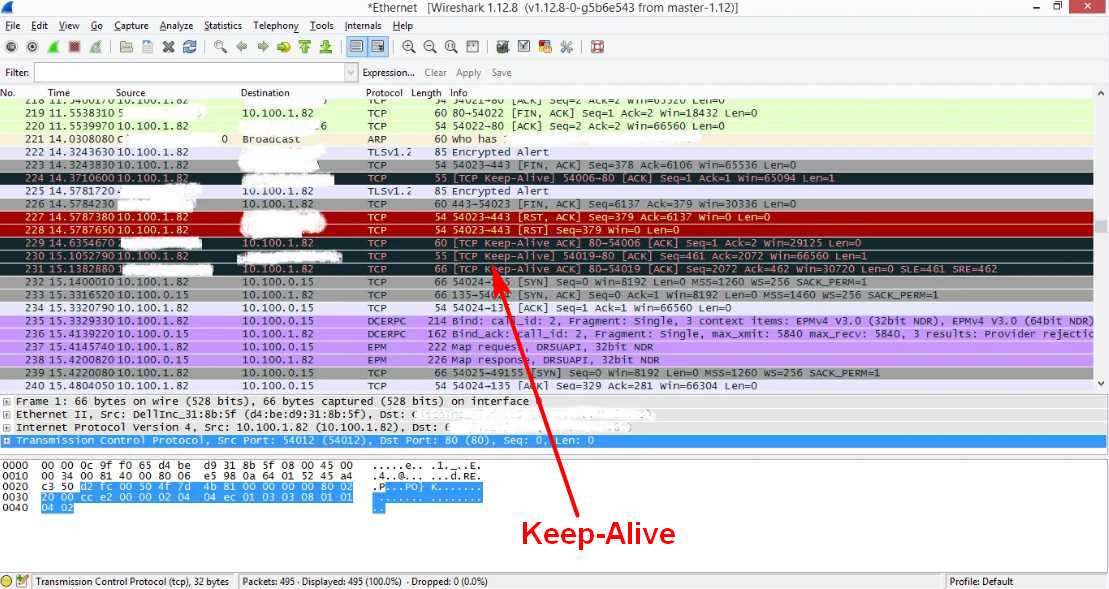

Ещё...
Если ни сервер ни браузер не передают никаких данных, то сервер (или браузер) отправляет пакет удержания соединения (или проверки соединения на предмет актуальности соединения) по тайм-ауту.
удерживает соединение.jpg [94.66 KiB]
Если браузер (или сервер) не ответит, то соединение считается разорванным по тайм-ауту.
... и т.д.
Короче TCP работает просто))

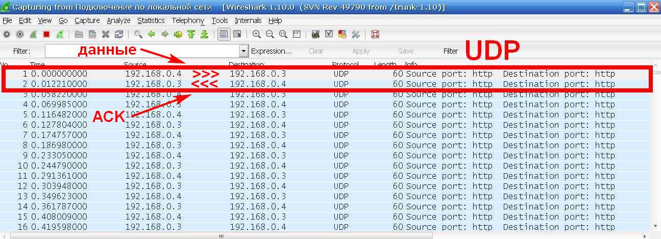

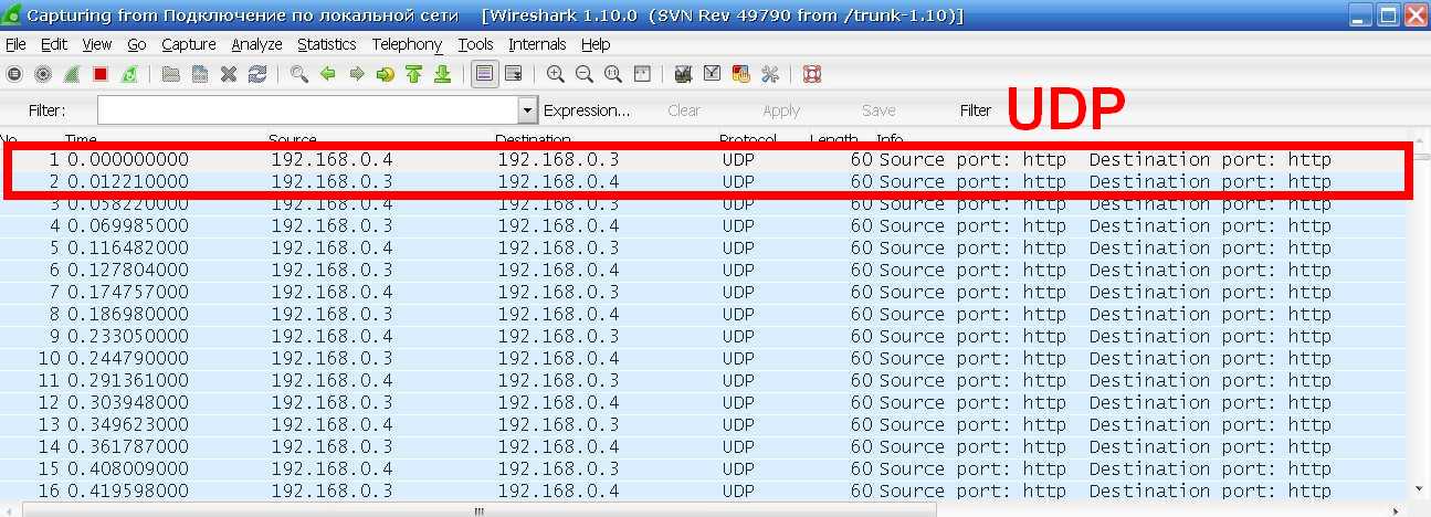

Протокол UDP работает ещё проще.
В UDP нет никаких "рукопожатий" и ACK.
Но никто не запрещает сделать ACK программно)).
Я так и сделал.
UDP с ACK.jpg [121.11 KiB]

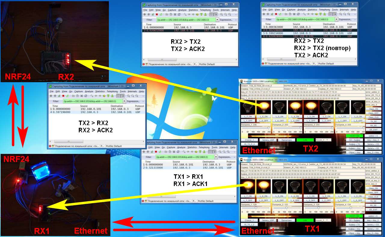

Мой Java Сервер работает по протоколу UDP.
После отправки пакета данных мой Java Сервер ждёт подтверждения доставки пакета - ACK.
ACK.jpg [140.02 KiB]
Если ACK не получен, то срабатывает тайм-аут и мой Java Сервер выдаёт ошибку типа "нет ACK" и автоматом повторяет передачу.
ACK_cr.jpg [15.11 KiB]
И так несколько раз (задаётся программно).
Если и на третий раз ACK не получен, то срабатывает тайм-аут и мой Java Сервер выдаёт ошибку типа "нет связи с устройством".
Таким образом мы имеем гарантированную доставку пакетов.
И работает UDP даже лучше чем TCP. Потому что мой Java Сервер и все устройства не тратят время на "рукопожатия" и т.д.
Поэтому всё работает максимально быстро (насколько это возможно).

kondeg писал(а):
В php есть глобальный массив GET с помощью которого мы принимаем отправленные данные GET_запросом на стороне WEB_Server и затем эти данные по запросу отправляем клиенту (браузеру) формируя страницу с информацией.
В UDP мы так же это сможем сделать?
С помощью UDP_Server нет. Потому что GET_запрос работает по TCP.
С помощью TCP_Server можем. Уже давно сделали))
kondeg писал(а):
- Может ли UDP_JAVA_Servet формировать страницу наподобие HTML странице. Или нужно создавать окно пограмно (писать свою программу) для отображения данных пришедших с контроллера?
С помощью UDP_Server нет. Потому что HTML страница работает по TCP.
kondeg писал(а):
Как в вашем случае сделано отображение динамических данных в вашей программе изображение которой вы прилагали?
Да очень просто - с помощью готовых библиотек. Как в Ардуино)).

2- выбираем где будем писать программы для Java. Например качаем популярный eclipse.
3- Пишем программы в eclipse. Сама программа - это по сути набор готовых библиотек как в Ардуино)).
В зависимости что мы хотим (нарисовать окно на экране монитора компа... работать с Интернетом... работать со звуком... работать с файлами на жёстком диске компа... работать с фото на жёстком диске компа... работать ёще с чем то...) импортируем нужные библиотеки. Они импортируются автоматом))
Screenshot_1.jpg [146.42 KiB]
Запускаем eclipse. Открылось окно с кучей лампочек... кнопочек... и ещё куча всего.. всё что мы добавили в окно))
Screenshot_2.jpg [141.28 KiB]
Дальше нажимаем на кнопочки... и Java машина выполняет все наши желания))
4- компилируем всё в один файл и запускаем на другом компе))
Видим тоже самое на другом компе.
Это кратко))

Cоздаем новый проект Java:
1- открываем eclipse.
нажимаем: "Файл" > "Новый проект Java" > "дальше"...
Screenshot_1.jpg [105.07 KiB]

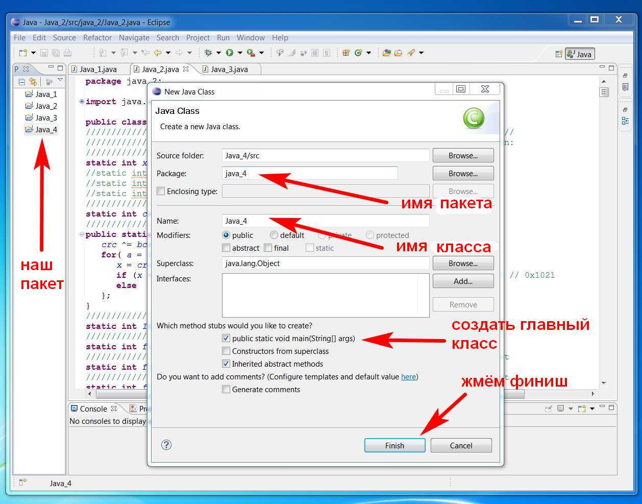

Теперь создаем пакет Java.
3- пишем: "имя пакета", "имя класса", создаём главный класс main (туда будем писать наш код), жмём финиш.
Screenshot_3.jpg [118.56 KiB]
eclipse создал пакет Java))
Screenshot_4.jpg [86.76 KiB]
:tea:

Дальше пишем код программы... и подключаем библиотеки.
Для окон есть разные библиотеки. Я использую lля окон библиотеку "swing".
4- пишем код... нажимаем кнопочку Run... eclipse запускает наш код... открывается наше окно))
Screenshot_5.jpg [214.29 KiB]
Всё работает))
Можно нажимать всякие кнопочки... мигают всякие лампочки... и т.д.))
:tea:

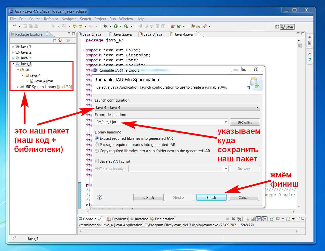

Дальше нам нужно сохранить наш проект в один большой исполняемый файл.
В этом одном большом исполняемом файле (.jar) хранится наш код + библиотеки для работы нашего кода.
5- нажимаем правой кнопкой мышки на наш пакет... выбираем "Экспорт"... указываем экспортировать наш пакет в исполняемый файл (.jar)...
Screenshot_6.jpg [117.22 KiB]
6- пишем: экспортировать наш пакет... куда сохранить экспортировать наш пакет...
Screenshot_7.jpg [124.24 KiB]

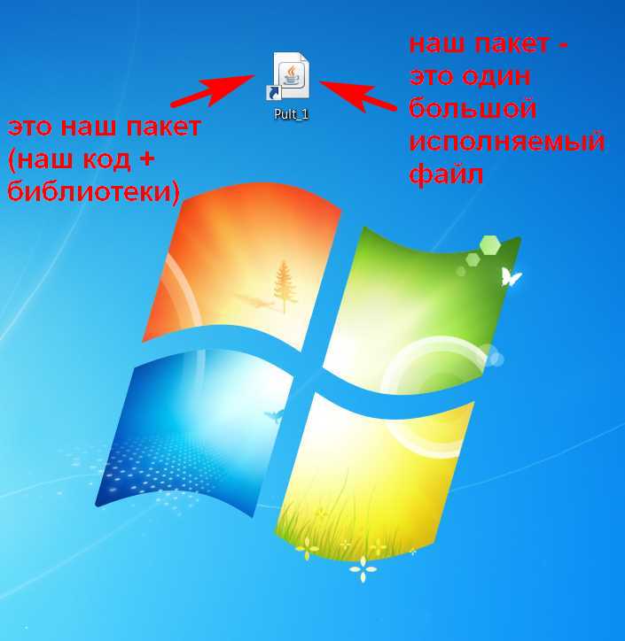

Получился вот такой исполняемый файл (.jar).
Закидываем наш исполняемый файл (.jar) на рабочий стол.
Screenshot_8.jpg [26.6 KiB]
Кликаем по нашему исполняемому файлу (.jar) два раза мышкой... На компе запускается виртуальная Java машина... Открывается наше окно.
Screenshot_9.jpg [98.45 KiB]
Всё работает))
:tea:
Как видим Java машина работает очень просто))
:tea:

Добавлено after 1 hour 34 seconds:
Для проверки пример кода Java для работы с окнами...
Вот текстовый файл с кодом Java_4:
Java_4.rar [3.06 KiB]

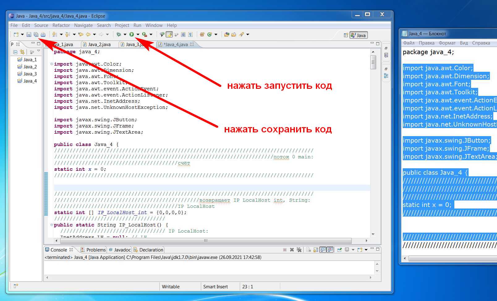

1- скопировали этот код в наш проект...
Screenshot_1.jpg [160.62 KiB]
2- нажали кнопочку сохранить...
Screenshot_2.jpg [166.39 KiB]
3- нажали кнопочку запустить...
Если всё сделали правильно по появится окно...
Ну и сразу же Java определила разрешением экрана монитора и IP адрес компа...
Screenshot_3.jpg [109.82 KiB]
А дальше пишем программу для Java Сервера ))
:tea:

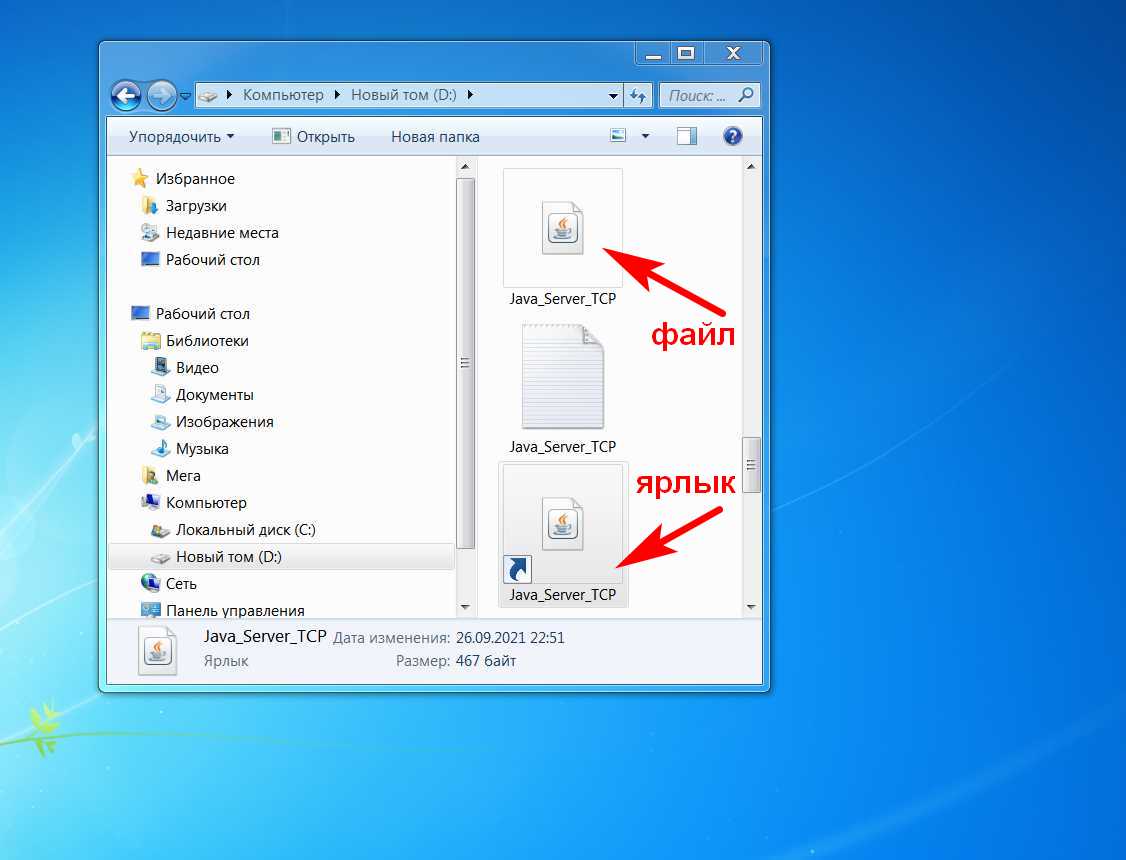

Сохраняем файл "Java_Server_TCP.jar" на диске D.
Не могу запустить его с Рабочего стола... Тут есть одна проблемка... У меня название "Рабочий стол" - русскими буквами))
Так нифига работать не будет...
Значит создаём ярлык файла "Java_Server_TCP.jar" > "Java_Server_TCP.lnk".
Screenshot_3.jpg [50.91 KiB]

Берём любой браузер и подключаемся к нашему Java_Server_TCP...
Screenshot_1.jpg [105.85 KiB]
Браузер отправил GET запрос нашему Java_Server_TCP... Всё что отправил браузер мы видим на экране.
В ответ наш Java_Server_TCP отправил браузеру дату, время, IP браузера, порт браузера...
Всё работает))
Вместо даты, время, IP... наш Java_Server_TCP может отправлять браузеру всё что угодно.
Любые текстовые документы... фото, аудио, видео... и т.д.
По сути у нас получился настоящий сервер)) Пока только в тестовом режиме...

в 5500 достаточно мощный встроенный процессор... который прекрасно справляется с большими потоками данных... тестировал по всякому))
все тайминги в 5500 для TCP уже настроены на заводе изготовителе...
менять заводские настройки не рекомендуется.
я их никогда не менял.
и вообще... я больше не использую TCP... у меня всё прекрасно работает по UDP.
а тайминги надо смотреть в первой колонке анализатора...
вот к примеру я отправляю пакет UDP... через 88 mc получаю подтверждение ))
это так медленно работает ATmega8... а 5500 тут не причём)) 5500 работает намного быстрей любой ATmega8))
ATmega8_AES128.jpg [146.06 KiB]

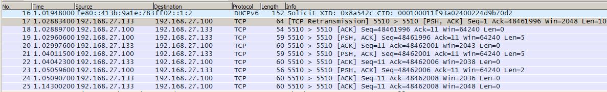

Добавил картинки с таймингами.
Добавлено after 14 minutes 26 seconds:
Не понимаю, почему после отправки нормальной посылки 5500 пилит её и делает отправку ещё трёх. Или я что-то не так понимаю?
Screenshot_403.jpg [65.11 KiB]
Screenshot_402.jpg [80.57 KiB]
Screenshot_401.jpg [62.84 KiB]
 Заголовок сообщения: Re: W5500_client+Atmega8_для самых начинающих.
СообщениеДобавлено: Вт май 31, 2022 20:00:42
Рейтинг сообщений: 91
Сообщений: 8994
Откуда: .ru
нормальные тайминги...
5500 отправляет ACK автоматом...
а с чего ты взял что во всем виновата 5500 ? как определил ?
5500 режет пакеты только когда размер пакета больше TCP пакета...
в остальных случаях 5500 сама ничего не режет ))
:tea:
СообщениеДобавлено: Вт май 31, 2022 20:05:01
Зарегистрирован: Вт ноя 19, 2019 06:10:18
Сообщений: 1282
Смотри:
192.168.27.100- это сервер;
192.168.27.133- это клиент.
Клиент шлёт нормальный запрос с длиной 10 байт, а потом, примерно, через 10мс ещё 3 посылки, которые являются распиленными частями исходной. Вот чё его заставляет такое исполнять?
