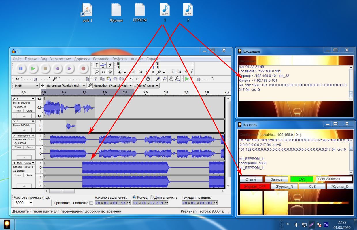

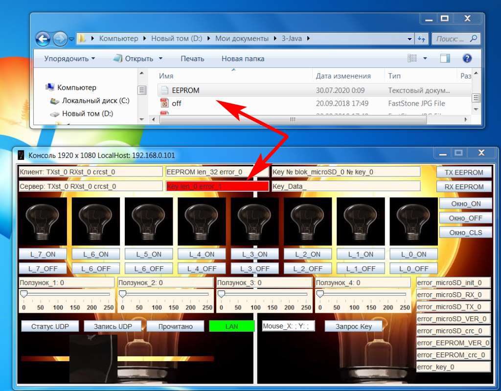

Сейчас юзаю Java Сервер UDP.
Загрузка... (можно с флешки)
https://www.radiokot.ru/forum/download/ ... ?id=352518
https://www.radiokot.ru/forum/download/ ... ?id=359890
Диагностика...
https://www.radiokot.ru/forum/download/ ... ?id=352515
https://www.radiokot.ru/forum/download/ ... ?id=352516
https://www.radiokot.ru/forum/download/ ... ?id=352517

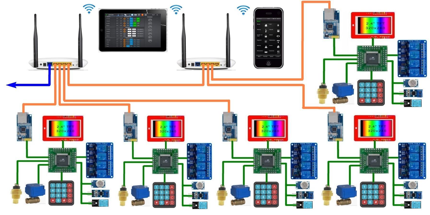

Система Умный Дом... (вместо SCADA)
https://www.radiokot.ru/forum/download/ ... ?id=352676

Аудио... (вместо плеера)
https://www.radiokot.ru/forum/download/ ... ?id=353596
https://www.radiokot.ru/forum/download/ ... ?id=358031
https://www.radiokot.ru/forum/download/ ... ?id=352521
