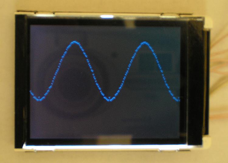

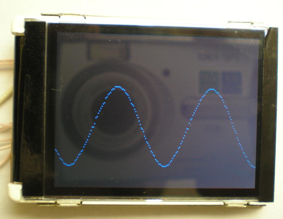

Увидел фото тоже решил попробать на экран вывести каконить сигнал. В этоге имеем L2F50+atmega128+16Mhz на вход АЦП подан табличный синус на R2R делителе.
Пробал программу поразному писать сначала делать 176 преобразований записывать в масив и потом отуда в экран , ну как-то непонравилось долгое обновление картинки дето около 500мс.
Второй варянт что на фото после каждого преобразования сразу писать в экран получилось мона даже сказать реалмтайм ,также сделал черный фон обновление экрана невидно!.
Фото делал торопясь качество неочень :(
Преложу таблицу синуса может кому пригодится.
Если укаво есть функция создания пилы на R2R делители поделитесь пожалуйста .
Комментарий к файлу: фото

Man Прикольно получилось, а сколько примерно FPS ? У меня гдето 20-22 кадра в секунду если в рельном времени, но этого мало всеравно, фликер видно и падает контрастность изображения.
Кстати я оцифровку переделал теперь пишем в буфер из 256 значений потом усреднение простейшее и вывод кординаты X из буфера на дисплей, а кордината Y просто перебирается от 0 до 175. Так получается скорость оцифровки поднять, у меня при таком подключении осцилоскоп до 13 Кгц показывает сигнал.

На глаз честно сказать скоко FPS незнаю , обновления на черном фоне совсем невидно.
Завтро попробую затактировать от 25Mhz.
Шас думаю как избавится от нехарошей операции деления каторой в AVR нету=( , а использую я ее в делении результатов АЦП на 2 и потом вывожу по оси Y какрас получается 128 а разрешение 132.
Ну а 4 неиспользованых пиксела мона рамочку нарисовать но это лишние такты ...
Сейчас еше напишу быстренко функцию по рисованию сетки,ну уже реалмтайма некакова неполучится(

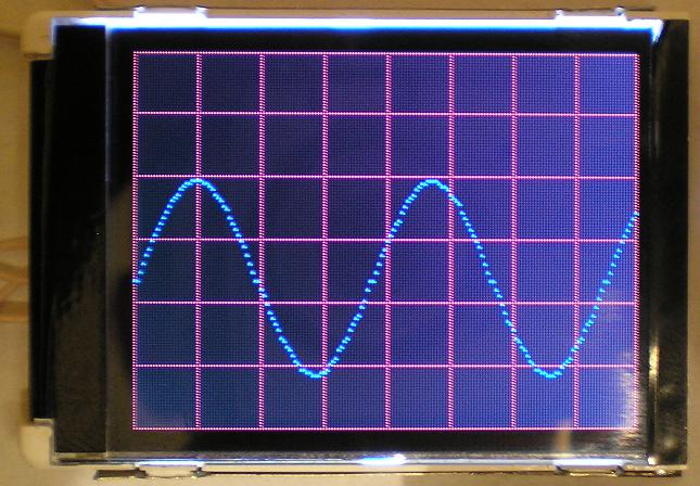

Впаял кварц на 25Mhz честно выдернутый и 8 портового тупника :))
Также написал функцию рисования сетки , обновление заметно это нерадует :(
Нашел глупую ошибку в функции думаю почему умя все цвета почти синии если по пикселу рисовать ,а оказалось вводимое значение в функцию было char заместо int.
Комментарий к файлу: фото нечеткое иза тавочто без вспышке сетка нарисована 1 пикселом насамом деле...
1.JPG [65.63 KiB]

Вообщем результаты теже что у меня просто немного разные методы решения задачи :) Производительности нехватает, для такого дисплея мало AVRки. Кстати вывод сетки как сделан ? Я сделал заполнением областей цветом, так можно обойтись без циклов при рисовании пописксельно. У меня вообще оптимизация везде сделана до придела, может полностью на асм переписать ?

Сделал просто цыклами сначало по одной оси рисуем потом по другой:
Код:
void setka()
    fill_screen(0x0000);
    for(s=0;s<176;s++)
     LCD_PixelPut(s,131,0xF800);
    LCD_PixelPut(s,110,0xF800);
    LCD_PixelPut(s,88,0xF800);
    LCD_PixelPut(s,66,0xF800);
    LCD_PixelPut(s,44,0xF800);
    LCD_PixelPut(s,22,0xF800);
    LCD_PixelPut(s,0,0xF800);
   for(s=0;s<132;s++)
    LCD_PixelPut(0,s,0xF800);
    LCD_PixelPut(22,s,0xF800);
    LCD_PixelPut(44,s,0xF800);
    LCD_PixelPut(66,s,0xF800);
    LCD_PixelPut(88,s,0xF800);
    LCD_PixelPut(110,s,0xF800);
    LCD_PixelPut(132,s,0xF800);
    LCD_PixelPut(154,s,0xF800);
    LCD_PixelPut(175,s,0xF800);
Как я непонел вы делаете так сначало заливаем все одним цветом и потом ресуем квадраты по 21х21 пикселу?

Просто заливаю экран весь черным, потом рисую линии, но не попиксельно, а заполнением те тупо задал координаты X=0 y=174
и область толщиной в один пиксель залилась цветом. Но это в дисплее с контроллером ls020. Незнаю в Вашем дисплее будет такое или нет. Просто так получается быстрее и без дополнительных циклов. Кстати у себя в исходнике подредактируйте циклы, вычитание работает быстрее чем сложение.
Код:
for(s=176;s>0;s--)
Ну и другой цикл аналогично.
