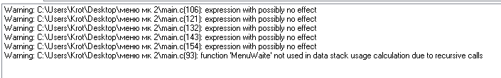

Здравствуйте. Прошу помочь с проблемой.
Вообщем использую знаковый дисплей Winstar 1604 (4 строки по 16 символов) в связке с AVR ATmega8515. Код пишу в CVAVR 1.25.9.
При попытке использовать функцию lcd_clear; компилятор мне сообщает что "expression with possibly no effect". Долго и упорно использовал поиск, документацию, но нигде подобной проблемы не нашел. Причем компилятор ставит Варнинг на каждую строку, где используется эта функция
скриншот
прикладываю исходник. он пока еще очень абстрактный, просто скелет будущей программы, но рабочий. проблема стоит только в том, что дисплей не очищается.
в остальном дисплей отлично работает.
ps не откажусь от помощи в истолковании последнего варнинга на скриншоте по поводу функции MenuWaite :))

я догадываюсь, что на самом деле то, что я скажу, никому не нинтересно... но удержаться не могу.
вы пишите в коде lcd_clear; - что это означает? если вы думаете, что это означает вызов функции очистки дисплея - вы ошибаетесь! это означает просто "адрес функции очистки дисплея". и скажите мне, компилятор увидел в тексте адрес - и что? что он может еще сделать, кроме как сказать, что это бессмысленная инструкция? вызов функции всегда сопровождается круглыми скобочками, т.е. вот так: lcd_clear();
то есть как обычно, я советую начинать с изучения Си...

спасибо большое :)
