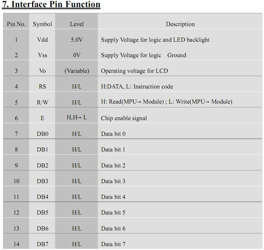

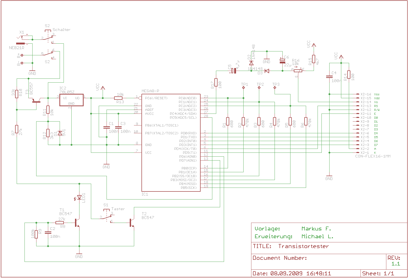

Уважаемые Коты!
Помогите решить проблему. Решил собрать прибор для тестирования п/п приборов. В статье рекомендован индикатор WH1602. Такого не нашел, подключил NC1602D. В нем отличия(я так понимаю) только в ножках 1и2. Подключил, а он не работает, включается только подсветка. Помогите разобраться в чем проблема.
Комментарий к файлу: Даташит
таблица.JPG [74.55 KiB]
Комментарий к файлу: Схема прибора
Тестер.png [34.2 KiB]
