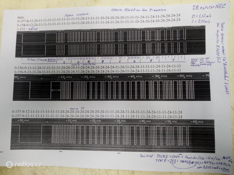

Ну вот, домучил, обработку IR NEC, вот что получилось:

Пока что для одной частоты (8000000) и константы заданы жестко. Потом надо будет докумекать автоматический рассчет для разных частот.
Увжаемий "shads" помогите ваш код расчитать для частоти 16MHz и меги32

Возился пару дней, всё работает четко. Стенд для испытания: Atmega8, 12МГц, TSOP1736, безымянный IR датчик от телевизора,самодельный IR датчик на lm358. Все датчики работают одинаково.
Снял логическим анализатором диаграммы кнопки включения трех разных пультов, от ТВ, от DVB T2 приставки и от спутникового приемника, все оказались NEC. В CVAVR написал прогу для приема NEC кодов и выброса по UART. Так же там посылает и кол-во "тиков" между спадами до нуля (Пересчитал для тактовой контроллера 12Мгц , получился один "тик" =0,0853mS, и смог синхронизировать стартовую посылку увидев её в терминале)
Скорость UART 57600бод, иначе на 9600 пропускает посылки. В приложении проект в CVAVR, в той же папке проект Proteus 7,10.Изображение
irda_bc.zip [103.19 KiB]

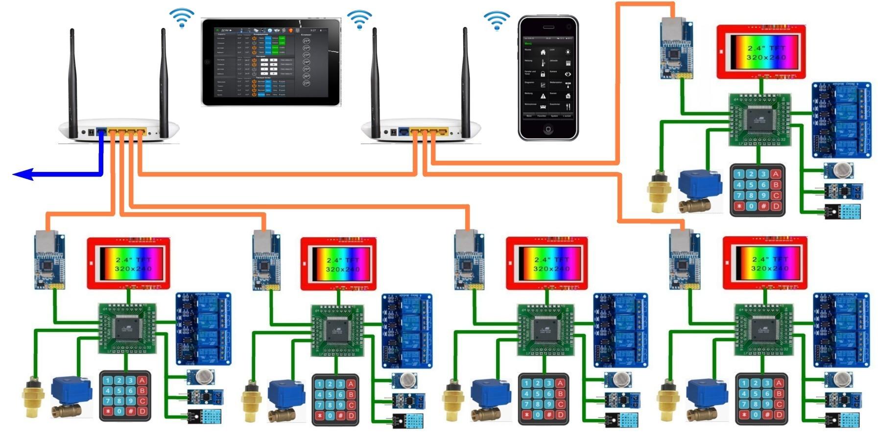

о ! пультики))
NEC.jpg [89.09 KiB]
надо будет добавить в свою схему...
схема_1.jpg [196.87 KiB]
:tea:
