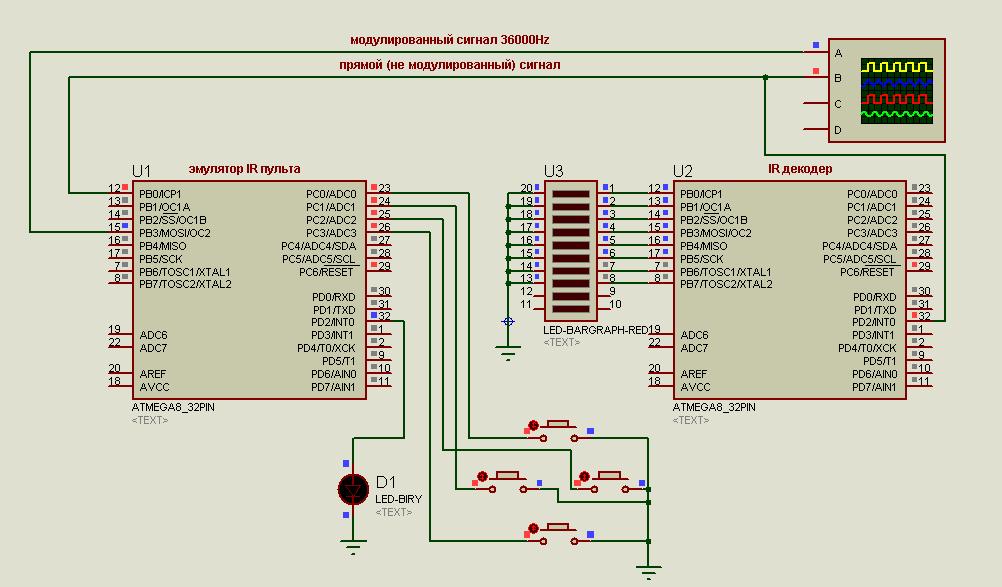

Да правильно генерит.....
Alkarax писал(а):
У меня почему то при его заливке светодиод на приемнике 1 раз моргает ярко, хорошо и гаснет. Если сбросить мк пульта, на приемнике опять 1 раз моргает и все.
Скорее всего, это нормальное явление, т.к. частота 36000 должна модулировать полезный сигнал, тогда сенсор его обрабатывает нормально, а если постоянно подать 36000 то я чет так смутно припоминаю сто сенсор так и должен себя вести.....
pg1.jpg [32.83 KiB]

Alkarax писал(а):
А как ее теперь сделать полезной, то есть вклчить на 20мкс например? Или вообще как ее включать только по требованию на определенный промежуток времени?
Ща попробую.
Ты в чем проверяеш, в железе? какой контроллер? что вообще есть, отдельно контроллер на передатчик и отдельно на приемник?

Пульт: Atmega8L-8,работает от внутреннего генератора 8МГц, ик диод повешан на PB3. PC0, P2, PC3, PC4-кнопки и на PD2-светодиод, повесил чтобы кнопки проверять, иногда бывает, что работают с глюками.
Приемник: Atmega8-16 c кварцем на 12МГц, на PD2(INT0) - TSOPxx36(вообще какой-то неизвестный аналог, но работает так же) PD0,PD1-светодиоды.
А так мне не важно на примере чего, мне главное узнать как задать именно так, чтобы по нажатию кнопки у меня "вылетел" сигнал продолжительностью такой какой я захочу, ну чтобы для каждой кнопки потом что-нибудь придумать свое(не хочу париться с разными протоколами для 4х кнопок, просто на каждую разную длительность сигнала повешу и все).
Нашел даташит на TSOP, оказалось верно, если несущая не прерывает определенное время, то она подавляется как шум.

Ну вот лови.
Нажимаеш кнопочку а приемник светиками (на пол секунды) должен показать номер кнопки.
Единственное у меня в приемнике светики к другому порту подключены, но там и сам можеш исправить как надо.....
Передача и прием идут по полноценному протоколу NEC, так что можеш и любой пульт под это дело заюзать. Я у себя проверил, из 20 валяющихся пультов, почти все протокола NEC, пару штук какого то сониевского, и ни одного стандарта RC5.....
В принципе в передатчике я сделал две функции - вкл частоту и выкл частоту, так что можеш и свой протокол смастерить, просто паузы выдерживаеш между вызовами этих функций и все.... Например "включить_частоту", "пауза_100_мс", "выключить_частоту" ну и т.д.
IR_NEC_Test.7z [18.51 KiB]
sh1.jpg [79.62 KiB]

Ну вот например как получить частоту 36 КГц, модулированную частотой 1 КГц.
Код:
//файлы
#define F_CPU 8000000
#include <util/delay.h>
#include <avr/io.h>
#include <avr/interrupt.h>
//настройка портов
#define IR_PORT     PORTB
#define IR_DDR         DDRB
#define IR_HF_Line     (1<<3)
//объявления функций
void FreqOn  (void);
void FreqOff (void);
//основная программа
int main (void)
    IR_DDR |= (IR_HF_Line);
    while
(1){
        FreqOn ();                        //включить генерацию
        _delay_us (500);                //ждем 0,5мс
        FreqOff ();                        //выключить генерацию
//включение частоты 36000 Hz
void FreqOn (void)
    TCCR2 = (1<<FOC2)                    //принудительное изменение состояния вывода при совпадении
    |(1<<CS20)|(0<<CS21)|(0<<CS22)        //прямое тактирование от генератора
    |(1<<COM20)|(0<<COM21)                //состояние вывода меняется на противоположное
    |(0<<WGM20)|(1<<WGM21);             //режим CTC (сброс при совпадении)
    TCNT2 = 0;                             //просто обнулил счетный регистр
    OCR2 = 0b01101111;                     //при достижении этого значения(111) в счетном регистре будет сброс и переключение ОС2
//выключение частоты 36000 Hz
void FreqOff (void)
    TCCR2 = 0;                            //выключить генератор 36000 Hz
    IR_PORT &= ~IR_HF_Line;                //высокочастотный вывод сбросить

Это вывод имитирующий сигнал с TSOP, например его можно подать на вход приемника в протеусе и настраивать работу совместно передатчика и приемника. (короче сигнал без наполнения 36КГц)
Если с протеусом не балуешся, можеш выбросить все что с этим связано
