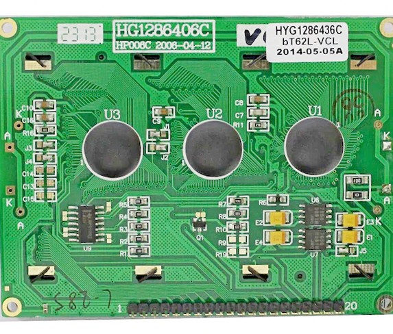

 Заголовок сообщения: Re: Графический дисплей LCD 12864 (128x64 пикселя) на ST7920
СообщениеДобавлено: Ср июн 18, 2025 16:40:55
Зарегистрирован: Вс июн 28, 2015 20:00:57
Сообщений: 24
Александр Д., мне надо заменить этот дисплей на новый. Вот такой дисплей(см. фото) я могу поставить вместо HG1286406C?
По выводам разъема они вроде одинаковы.
СообщениеДобавлено: Ср июн 18, 2025 17:14:34
Рейтинг сообщений: 17
Зарегистрирован: Вс май 12, 2024 12:41:38
Сообщений: 98
Откуда: Подмосковье
Для ответа мне надо иметь документацию на оба дисплея
У меня 4 типа дома, и все с разными контроллерами. А внешне - почти копия ((
ps
если я верно нашел описание, то они имеют контроллер ST7920.
Да, совместимы.
СообщениеДобавлено: Ср июн 18, 2025 17:24:14
Сообщений: 24
Александр Д., спасибо! Понял.
Все же ещё раз уточню, т.е я могу новый дисплей поставить вместо старого без всяких доработок?
Просто старый снять с разъема, а новый поставить? Программировать ничего не надо при этом?

СообщениеДобавлено: Ср июн 18, 2025 17:50:24
Сообщений: 98
Откуда: Подмосковье
да, просто заменить.
На плате вывод PSB на минусе? Если да, то можно паять только крайние 6 выводов с КАЖДОЙ стороны.
СообщениеДобавлено: Ср июн 18, 2025 18:36:55
Сообщений: 24
На плате HG1286406C вывод PSB не на минусе.
СообщениеДобавлено: Ср июн 18, 2025 19:04:52
Сообщений: 98
Откуда: Подмосковье
всё верно, ЖКИ включен в режиме последовательной шины.
Просто замените его и всё.
СообщениеДобавлено: Ср июн 18, 2025 19:24:10
Сообщений: 24
Понял. Хорошо.
Я тут поискал какой контроллер стоит на плате дисплея HG1286406C, в одном месте написано SBN6400G, в другом AIP31107.
Дисплей на ST7920 совместим с этими контроллерами?
http://www.yyoled.com/news/html/?433.html
https://www.neumueller.com/download/Dis ... CD_TFT.pdf
СообщениеДобавлено: Ср июн 18, 2025 19:33:59
Сообщений: 98
Откуда: Подмосковье
Тут не могу сказать: надо вчитываться в команды. Пока нет желания ))
Но, судя по: расположению выводов и их функциям - скорее всего, совместимо.
