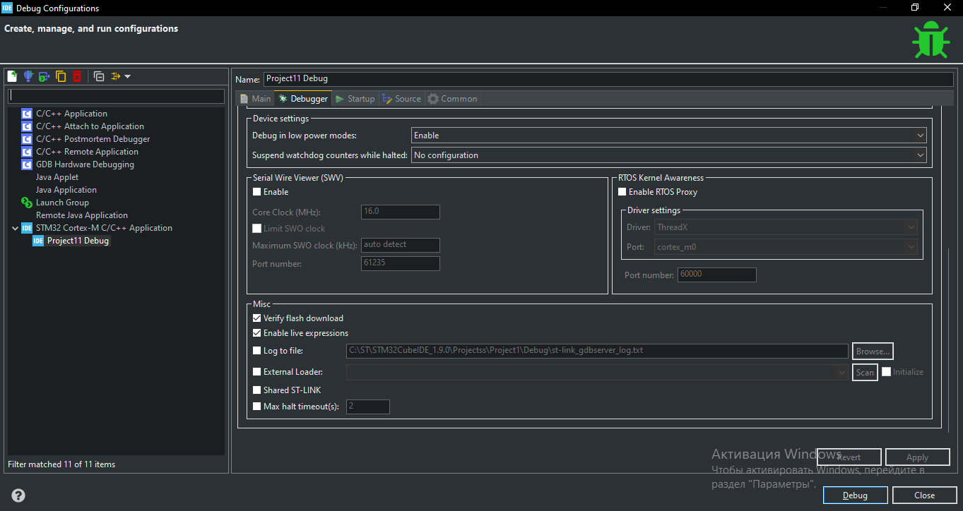

Всем привет! Ребята, кричу HELP. Возникла проблема, с которой уже неделю сижу, никак не могу решить ее, что я только не делал.
В общем, купил я года так 3-4 назад stm32f103c8c6 у одного чувака, взял новый, но он их тоже с алиэкпресс, помойму, скупает.
И начал работать с этой платой. Работаю я в CubIDE, все прекрасно работало, писал себе проект. Потом этот микроконтроллер начал работать с косяками, начались какие-то мигания не нужные и тд и тп, я подумал что ему хана, не полностью, но хана. Заказал новые, и тут все началось! Они не прошиваются! Сначала заказал 2 штуки с алиэкспрес, не прашиваются, потом еще заказал и они тоже не прошиваются, выходит следующая ошибка:
Ошибкаа.png [99.13 KiB]
«Error in final launch sequence:
Failed to start GDB server
Error in initializing ST-LINK device.
Reason: (18) Could not verify ST device! Abort connection.»

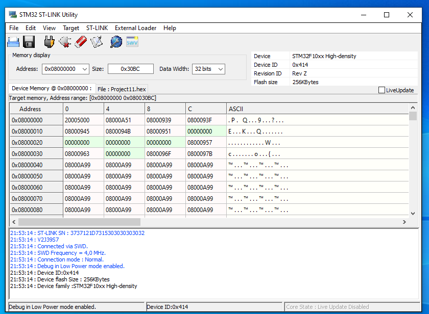

Но через утилиту «STM32 ST-LINK Utility» они все прошиваются! Без проблем!
Программатор ST-LINK V2 (китайский). Проблема скорее всего не внем, ведь первый микроконтроллер прошивается же. В утилите он тоже конектится:
STM32 ST-LINK Utility.png [70.45 KiB]
Мои настройки:
настройки 1.png [52.99 KiB]
настроки 2.png [53 KiB]

Добрый день.
Во-первых, в вкладке "Debugger", в поле "Reset behaviour" поставьте тип "Connect under reset".
Во-вторых, подключите пин Reset на STM к ST-LINK.
В-третьих, все остальные настройки верните в состояние по умолчанию.
UPD:
Попробуйте так же, поставить "Disable" в поле "Debug in low modes" (но сначала выполните описанные выше действия и протестируйте).

4airy писал(а):
Добрый день.
UPD:
Добрый вечер! Выполнил все как написали, к сожалению все та же ошибка вылезает. Не понимаю в чем может быть причина?! Я где прочел, что было такое, заказали как-то партию stm и они тоже все не прошивались
А пробовали стереть чип с помощью ST-LINK Utils, а потом его пробовать прошить через CubeIDE? И желательно конечно использовать связку "Connect under reset" и подключенный пин Reset.

А к целевому микроконтроллеру через утилиту ST-Link удается подключиться? Если да, то выберите Target->Option Bytes и посмотрите, что там есть (как в приведенном мною выше скрине).
Добавлено after 6 minutes 38 seconds:
Ага, вижу, что через утилиту ST-Link у вас получается подключиться. Ну да, теперь откройте Target->Option Bytes и посмотрите, какие там галочки установлены или сброшены.
Кстати, 103C8 определяется с 256 кБ флеша? Ажно в 4 раза превысили. До 128 встречал, а тут аж 256. Он определяется как High-Density. Посмотрите еще раз маркировку на корпусе микросхемы через увеличитель. Возможно, как раз причина в том, что вы в проекте определяете его как C8, принадлежащий к Medium-Density, а он на самом деле из другой категории. А они как раз и различаются не только размерами флеша, но и прочей внутрянкой.

Кстати, да. В STMке, которая прошивается она определяется в утилите ST-Link как 128kb, а в STMках, которые не прошиваются - 256kb. Это что получается-то? Другой микроконтроллер? (где-то я читал, у кого-то уже так было вроде, что написано одно, а оказались другие МК, но помоему человек заказывал STM32F103C8T6 а по факту стоял процессор STM32F103C6T6). У меня тогда какой, ведь STM32F103C6T6 не может быть на 256kb?
В ST-Link - STMка которая прошивается:
STMка которая прошивается.png [51.08 KiB]
В ST-Link - STMки которые НЕ прошиваются:
STMки которые НЕ прошиваются.png [73.87 KiB]
